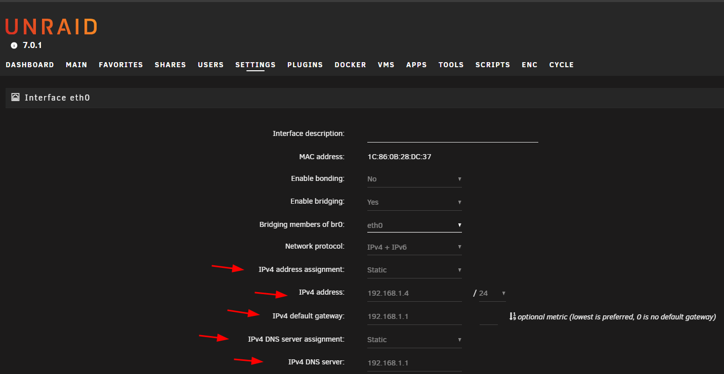

Nein, statisch einstellen, ipv4 wäre dann deine IP, DNS und Gateway sind normal die Router IP, Beispiel

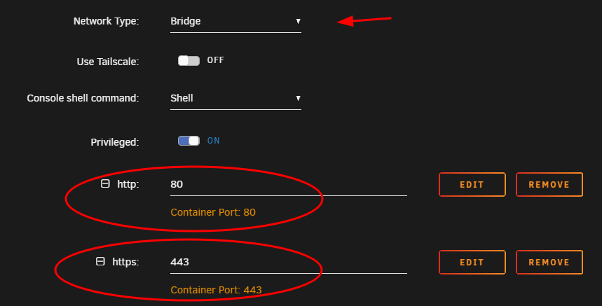

per se, Nein, Beispiel einer fehlerhaften Config, wenn im Mapping (unten eingekreist) extern 80 oder 443 wäre und der Network Type (oben Pfeil) bridge oder Host wäre
würde das mit der Unraid Config HTTP/S 80/443 kollidieren, es können nicht 2 Applikationen auf den gleichen Port laufen, aber wäre jetzt unwahrscheinlich ... trotzdem mal prüfen.

Soo bin jetzt dazu gekommen den Server an einen Bildschirm anzuschließen und die Einstellungen / Fixes anzuwenden.
1. Go File gesäubert
2. SSL deaktiviert
3. Fixe ipv4 Adresse in Unraid eingestellt
4. Fritz.Box hatte den Green Modus nicht an, sondern Powermode. Ich habe auch, wenn ich im Netz Dateien bewege immer 100mb Durchsatz. Was ist dann da los?
5. Bei den Dockern habe ich nur Audiobookshelf gefunden. Da bin ich mir aber nicht sicher, ob der wirklich auf Port 80 liegt. Habe den Autostart aber mal rausgenommen, bis ich hier eine Antwort von euch erhalte. Hier ein Foto:
Seitdem läuft der Server jetzt 10 min ohne "Absturz" und ich habe Zugriff drauf.
