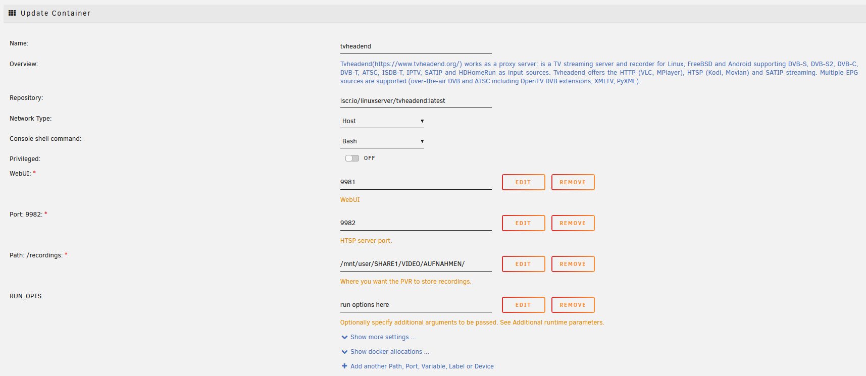

  11. Installation war fehlerfrei durchgelaufen was die Fehlersuche auch etwas erschwert hat. Nachdem ich den mega langen Thread zum TVheadend Docker Image hier im Forum durchgegangen bin wurde ich irgendwo auf Seite 40+ fündig. Wie dort von Dir angegeben ist es notwendig diese Variable (Key: RUN_OPTS) manuell anzulegen. Nachdem ich das gemacht habe kann ich auch auf das Webinterface zugreifen. Ich verwende jetzt aber doch die native TVheadend App weil ist diese nach Anpassung des Data Directory auf ein User Share so am Laufen habe daß die Einstellungen auch nach einem Restart bestehen bleiben. Die native TVheadend App hat den Vorteil daß diese den DVR Wakeup unterstützt. Ich denke ich habe mit TVheadend/Kodi den idealen Setup für mich gefunden. Bislang scheint mit der FritzBox alles zu funktionieren ... Sendersuche, EPG, Auswahl Tonspur, Timeshift, Recording, SD/HD, Senderlogo, Anpassung Sender-Reihenfolge, gleichzeitige Verwendung mehrerer Tuner Selbst die Wiedergabe am Anfang läuft viel flüssiger und stabiler mit "Out of the box" Einstellungen im Vergleich zu Plex. Danke nochmals für die Hilfe.

  14. Habe den Docker so eingestellt aber das WebInterface lässt sich nicht öffnen. Einstellung von Bridge nach Host, und Einstellungen für GPU und DVB gelöscht da ist dies nicht benötige. Irgend eine Idee was hier falsch eingestellt ist?
  15. Habe TvHeadend jetzt mit der Fritzbox am laufen und alles funktioniert so wie ich es schon immer haben wollte. Auch die Kanalreihenfolge und Icons kann ich anpassen. Die Streams laufen viel stabiler im Vergleich zu Plex. Einziges Problem was ich habe (irgend ein Problem muß ja immer da sein) ist daß ich nur dasUnraid native TvHeadend zum Laufen bekomme. Bei der Docker kann ich das Webfront nicht öffnen. Und bei der nativen TvHeadend App gehen alle Einstellungen nach dem Reboot verloren. Ist auch schon hier im Forum angesprochen worden. @alturismo Nutzt Du die Docker oder die native TvHeadend Version?
  16. Habe den TvHeadend Docker installiert (ohne Fehlermeldungen) aber ich kann das WebFront auf Port 9981 nicht öffnen. Muss ich bei der Docker Konfiguration noch irgend etwas spezielles beachten? Netzwerk ist auf Host gestellt und Optionen für Einbindung von GPU und DVB Device habe ich entfernt.

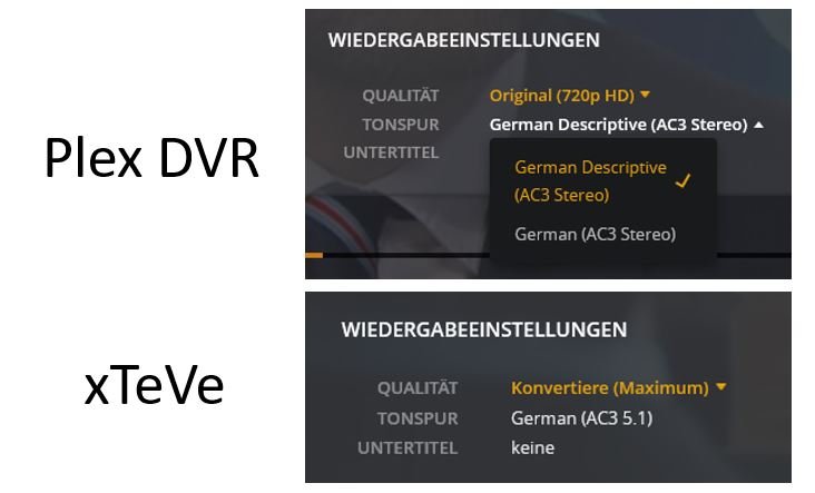

  18. Nur wenn ich FFmpeg Optionen wie folgt anpasse kommt Bild und Ton (mehrere Tonspuren zur Auswahl): -hide_banner -loglevel error -i [URL] -map 0:a -map 0:v -c copy -f mpegts pipe:1 Problem allerdings noch: * Wenn ich eine andere Tonspur auswähle stoppt der Stream und es kommt weder Bild noch Ton * Ich kann auch immer nur einen Stream abspielen obwohl in Settings & Playlist 4x Tuner eingetragen sind. Wäre ja sonst auch zu einfach.

  20. @alturismo Vielen Dank für Deine Rückmeldung. Bei xTeVe habe ich immer nur eine Audio Spur ohne Auswahlmöglichkeit (Tonspur ausgegraut). Je nach Kanal kann das bei Verwendung von xTeVe dann auch schon mal die "Descriptive" (mit Audiokommentierung für sehbehinderte Menschen) welche ich dann nicht ändern kann. Unter Verwendung von Plex DVR kann ich immer die gewünschte Tonspur auswählen. Kannst Du mit xTeVe die Tonspur auswählen? Im Wireshark Trace kann ich auch sehen daß ein RTSP Stream von Plex DVR zur Fritzbox verwendet wird. Deshalb wundert es mich warum Plex den von xTeVe (ohne Buffer) übergebenen RTSP Link nicht abspielt.

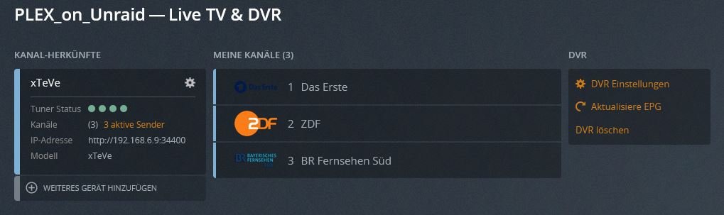

  24. @alturismo Ich habe jetzt auch xTeVe als Docker auf Unraid und soweit läuft die Verwendung in Plex ganz gut. 🙂 Allerdings habe ich noch ein paar Verständnisfragen zu xTeVe: 1. Bislang konnte ich nur Kanäle hinzufügen wenn PMS verwendet wurde. Ich würde gerne XEPG verwenden um die Kanal-Reihenfolge ändern zu können aber mit dieser Einstellung werden keine Kanäle in Plex gefunden. Gibt es hierzu eine Lösung? 2. Mit FFmpeg bekomme ich die HD Sender von xTeVe scheinbar nur mit verlustbehafteter Auflösung? Wie kann ich die original Qualität ohne Komprimierung bekommen? 3. Obwohl ich 4 Tuner angegeben habe kann ich nur einen Stream bekommen. Wenn ich ein weiteres Programm aufufe dann kommt von xTeVe die Info "No more streams available" 4. Ideal wäre natürlich wenn die RTSP Streams direkt an Plex weitergegeben werden könnten aber Plex unterstützt das leider nicht. Gibt es irgend eine inoffizielle Lösung dafür? Danke schon mal für Deine Hilfe!
