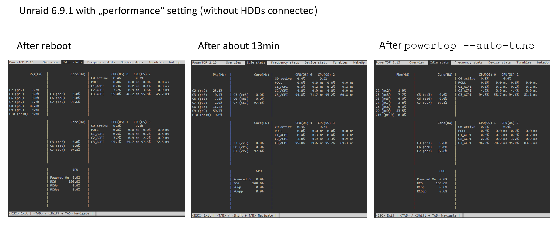

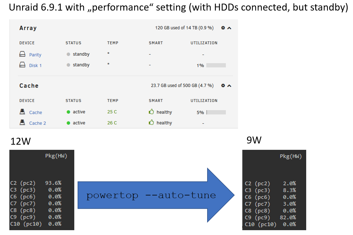

  6. Ich bin inzwischen wieder etwas schlauer und habe festgestellt daß die große Ersparnis in der Leistungsaufnahme auch im "performance" modus erreicht wird. Zwischen "performance" und "powersave" kann ich keinen messbaren Unterschied feststellen. Die Ursache warum ich fälschlicherweise vermutet hatte daß die 8-9W mit Unraid nur mit "performance" erreicht werden können liegt daran daß es nach einem Reboot etwa 10-15min dauert bis die Pkg in den C9 geht. Zuerst nur zu etwa 50%. Nach einem powertop --auto-tune dann zu >80%. Dieses Scenario reproduzierbar mit 2x SSD als Cache (active) und ohne HDDs verbunden. MIt HDDs verbunden (aber im standby) sieht das ganze wieder anders aus ... hier bleibt die Pkg auch nach langer Wartezeit nach dem Reboot im C2 bei etwa 12W. Erst durch ein powertop --auto-tune geht die Pkg zu >80% in den C9 und konsumiert etwa 9-10W (2x SDDs als Cache aktiv, 2x HDDs im Standby). Mit diesem Ergebnis bin ich mehr als zufrieden. Vielen Dank nachmals an dieser Stelle für die Unterstützung !!!!! Diese zwei Fragen zum Thema "Engergiesparen" hätte ich abschließend noch: 1. Das ist die beste Methode um einen "powertop --auto-tune" nach einem Neustart ausführen zu lassen und macht es Sinn dies dies in regelmäßigen Abständen zu tun oder ist einmal ausreichend? Ist das "Schedules" Dynamic Plugin hier eine gute Idee? 2. Gibt es eine Möglichkeit Unraid in den Standby/Hibernate Modus remote von einem anderen Rechner aus zu schicken? Das Dynamix S3 Sleep Script ist bereits installiert) z.B. Durch einen HTML-get oder ein File welches auf einen Share gelegt wird und somit einem Script zum herunterfahren bzw. S3 Sleep gibt. Danke! Generell wäre es schön wenn es mehr Tools und Funktionen zum Energiesparen in Unraid geben würde. Wenn jeder nur 5W einspart (das dies möglich ist zeigt dieser Beitrag) oder den Server täglich zu 40% abschaltet weil nicht genutzt dann wäre das ein großer Erfolg.

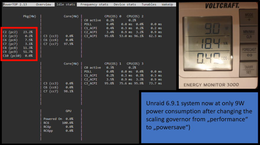

  8. Nachdem ich jetzt den Scaling Governor von "performance" nach "powersave" umgestellt habe bin ich jetzt bei nur noch 9W Leistungsaufnahme. JUHUUUUUUUUUUUUU !!! Vielen Dank für die Hilfe. Das mit dem Powersave/Performance status prüfe ich gleich und berichte hier.

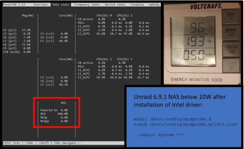

  9. Nach Installation der Intel Treiber geht die GPU jetzt auch in den RC6 State und ich komme erstmal mit Unraid 6.9.1 unter 10W. HUHUUUUU !!! Wie kann ich den scaling_governor noch von "performance" nach "powersave" umgestellt bekomme, dann solle ich auf Ubuntu Niveau kommen? Vielen Dank schon mal für die Hife!
