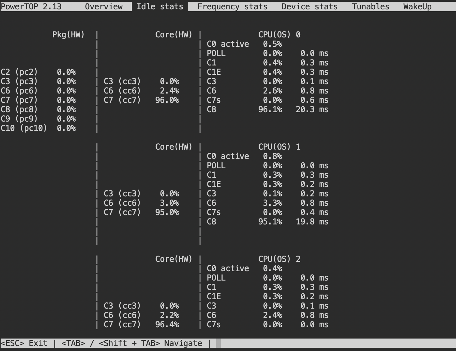

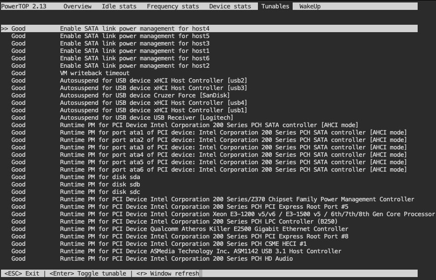

@mguttIch hab jetzt mal den powertop autotune laufen lassen, Idle ist jetzt bei 29,6W, also ca 0,5W Ersparnis durch powertop
Edited by Bambusbjoern
Du siehst links, dass die C-States nicht aktiv sind. Die CPU geht also niemals schlafen. Hast du evtl im BIOS die C-States nicht auf enabled? Check das mal und wenn es ein C-State Limit gibt, dann alles auf Maximum stellen was möglich ist. Bei SATA auch Aggressives Stromsparen an. Auch bei PCIe. Da gibt es die eine oder andere Option im BIOS.

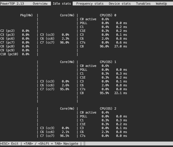

@mgutt Also ich hab noch C1E nachträglich aktiviert und ErP
Keine Veränderung bei den C-States, Stromverbrauch stieg jetzt um 1,5W :D (oder muss ich den Server ne Weile im Idle laufen lassen?)

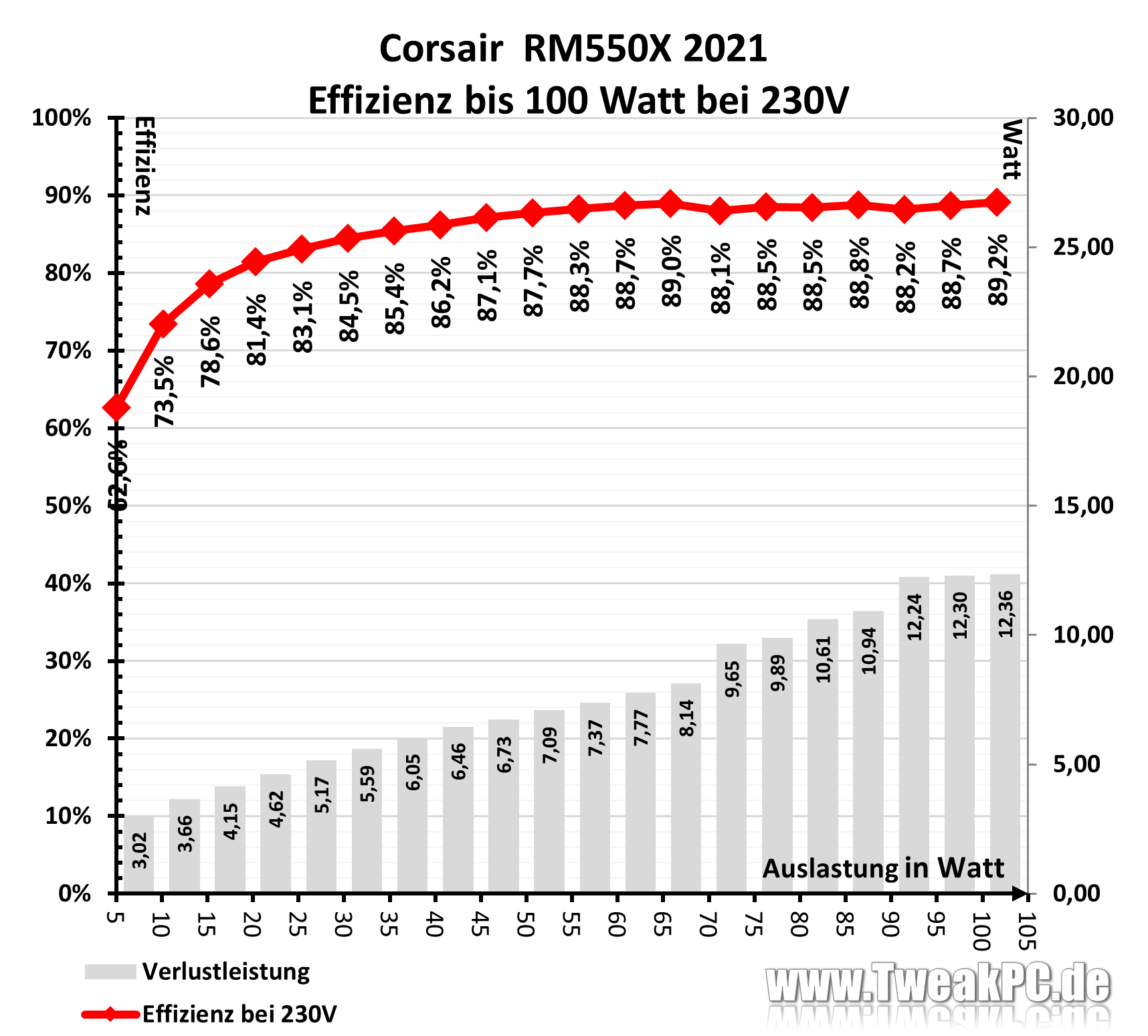

Aber und jetzt widerspreche ich mir etwas. Corsair hat den Trend als einziger Hersteller erkannt und hat vor wenigen Wochen ein wirklich krass effizientes Netzteil bei niedrigen Lasten herausgebracht:
https://geizhals.de/corsair-rmx-series-rm550x-2021-550w-atx-2-52-cp-9020197-eu-a2501743.html
Laut Tweak PC kommt das Netzteil auf 81,4% bei 20W:
https://www.tweakpc.de/hardware/tests/netzteile/corsair_rmx_2021_550_750_1000/s01.php
Das ist schlicht sensationell für ein 550W Netzteil.

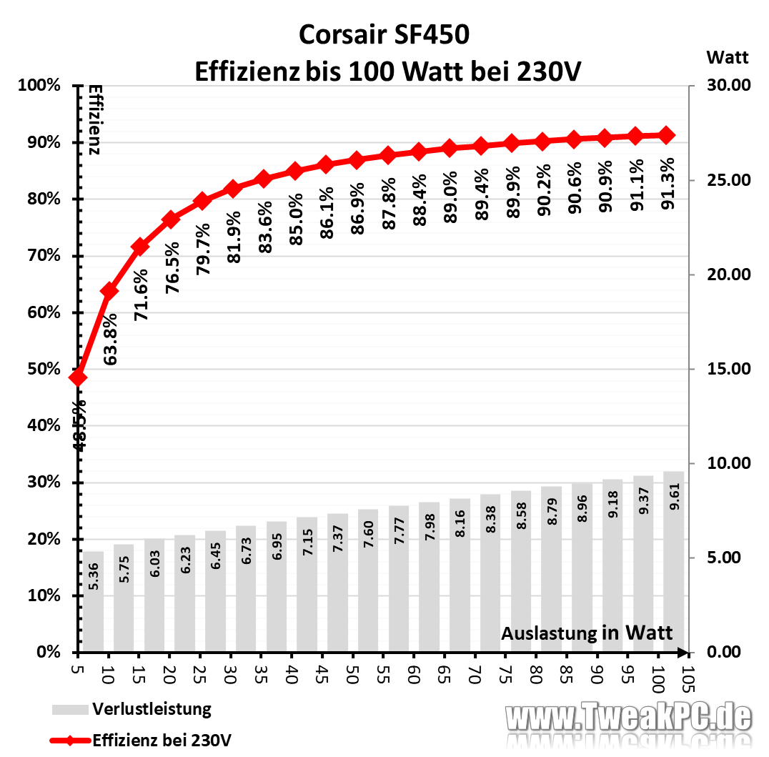

Hier im Vergleich mein Corsair 450W Platinum Netzteil mit "nur" 76,5%:

Das erklärt aber nicht, warum die C-States bei 0 sind.. Ich schau in 30min oder so nochmal, nicht dass das wegen meinem Terminalzugriff war.
