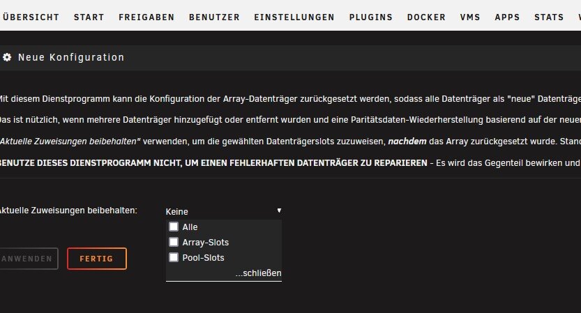

Hänge bein Tausch zweier kleinerer HDDs gegen eine größere, was bei new config wählen.
Danke für eure Hilfen, ich hab es händisch mit dem MC erledigt, die neue Konfiguration läuft. Obwohl ich mir damit die zusätzliche Sata Erweiterungskarte sparen konnte, 2 HDDs weniger im System habe, hat es den Idle Verbrauch nur von 27W auf 24W gesenkt, da hatte ich mir etwas mehr erwartet. Gut , die älteste Platte war aus 2015 und die neueste aus 2018, da kann man schon mal auf neue HW setzen

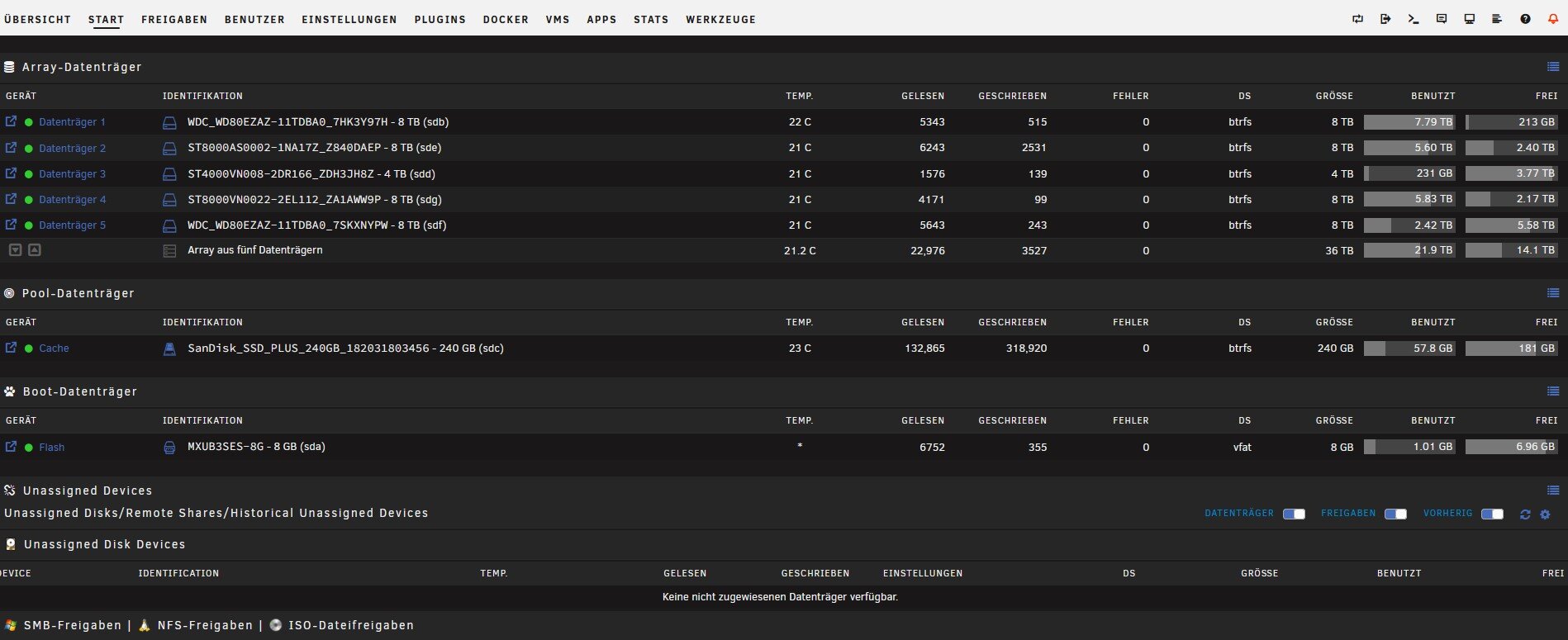

Ich glaube langsam wir reden aneinander vorbei, ich hänge bei dieser Auswahl was soll, muss ich hier auswählen, das wäre dann Pool slots, da ich meine SSD mit den z.B appdata ja beibehalten will. Mein Fehler ich hätte den Screen mit den Array und Pool und UAD mit anhängen sollen, sorry dafür. Danke für die Geduld mit mir!

Danke nochmal für deine Erklärung. Anscheinend bin ich mit ü50 aber begriffstutzig ich habe nur 1 cache SSD, so habe ich bei mir keinen Pool am Start, ich habe aber 5 HDDs zu einem Array zusammengefasst, auf diesem gibt es die Freigabeordner Filme und Serien, die Dateien der einzelnen Filme sind nicht über die HDDs verteilt, sprich Ordner Film A ist auf disk1 des Array, Film B ist auf disk2 des Array. Am einfachsten, aber mit dem längstem Zeitaufwand, scheint es mir bei null anzufangen, das Array komplett aufzulösen, wenn ich damit auch mindestens 1 Woche auf mein Film und Serien Archiv verzichten muss, muss sich Frau und ich halt mit den Mediatheken zufrieden geben.

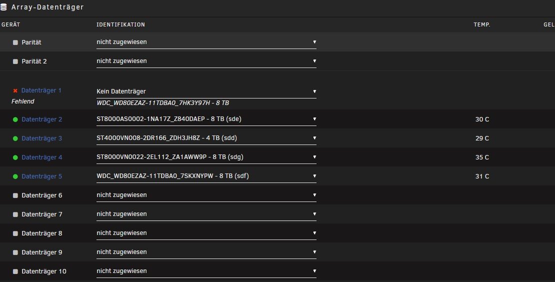

Nochmal zur Sicherheit, die Pools sind dann meine Freigaben wie "Filme" und "Serien" worin dann die jeweiligen Filme der Disks liegen? Weil das sollte natürlich so bleiben für Emby Arg sehe gerade ich habe nur noch einen "Strom" Anschluß für eine HDD frei, das limitiert mich am Anfang

Danke schon mal für deine Antwort, ja, das ist ein reines Film und Serien Datengrab, die meisten Filme liegen mir als Bluray eh vor oder werden im TV wiederholt, es wäre zwar nervig die neu rippen zu müssen, aber möglich. Ich habe noch 3 Sata Anschlüße auf einer PCIe Karte frei, die möchte ich aber nach Abschluß der Aktion ausbauen um auf einen niedrigeren Idle Verbrauch zu kommen. Das heißt ich möchte das Array nicht komplett auflösen sondern erst mal 1 8TB Platte raus, eine 16 TB ins Array aufnehmen und die Daten der 8 TB Hdd auf die 16er kopieren, wenn ich das richtig interpretiere, müsste ich bei new config "Array-Slots" anhaken, oder?

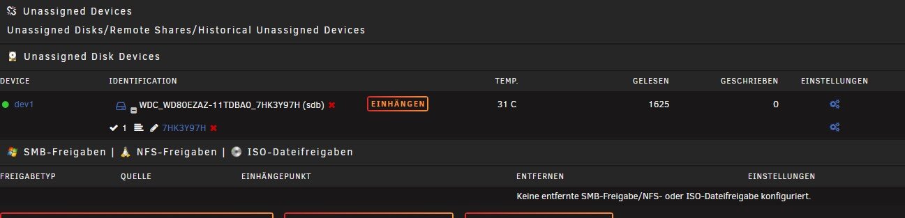

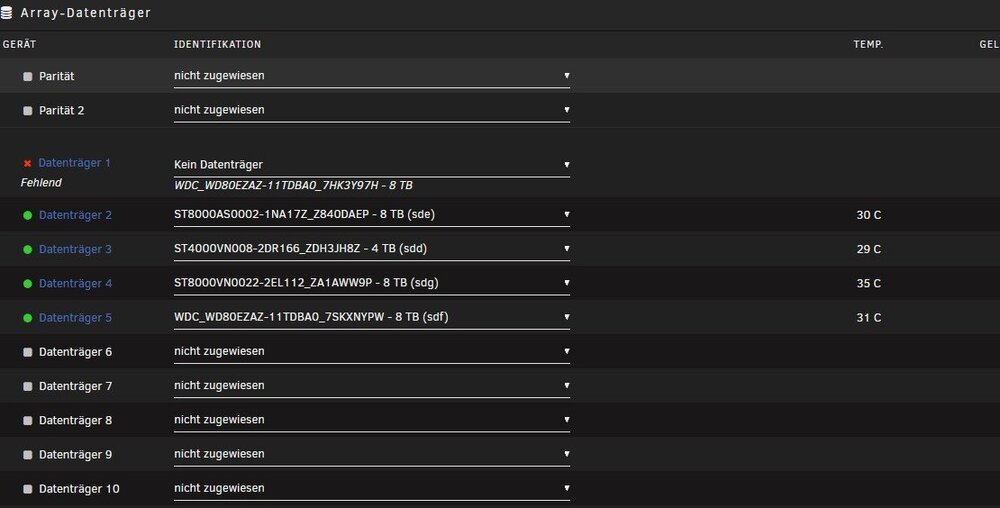

Mein unraid läuft ohne Parity Platte, falls das wichtig sein sollte, ich würde gerne 4x 8 TB HDDs mit meinen Filmen und Serien gegen 2x 16 TB HDDs tauschen, sprich ich löse das alte Array auf und füge erst mal eine neue 16 TB als Array hinzu, kopiere von den alten HDDs die Filme auf die neue HDD. Docker und VM sollte davon ja nicht betroffen sein, da dies appdata ja auf der Cache SSD liegen, ebenfalls sollten die Freigaben wie "Filme" und "Serien" erhalten bleiben? Meine Vorgehensweise bis jetzt - Array gestoppt - datenträger 1 auf kein Datenträger gesetzt - wird nun als UA Device angezeigt nun hänge ich bei der Auswahl new config zur Ansicht ein paar screenshots. Wäre dankbar, wenn mich jemand auf den richtigen Weg bringen würde. Schon mal Danke im Voraus
