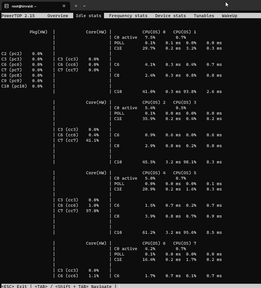

  8. Vielen Dank den Thread hatte ich auch schon überflogen, aber ich wundere mich warum die C states funktionieren bis ich eine VM starte?
  9. Hallo zusammen, ich habe mir einen neuen Mini PC als Unraid System angeschafft und es soll darauf einige Docker sowie eine Windows VM 24/7 laufen. Ich muss mich die Tage noch durch das BIOS kämpfen (habe selten so viele Einstellungen gesehen) aber ich habe zunächst eine Frage bezüglich der C-States. Nach dem Start des Arrays liegt der Verbrauch bei 9W ohne VMs und Docker. Powertop zeigt dass pkg(HW) wie gewünscht auf einem höheren C state ist. Wenn Docker aktiviere sind auch noch 50% in niedrigeren C states. Wenn ich jedoch eine Windows VM starte, sehe ich in jedem C state 0%. Woran kann das liegen? Ich habe nur 4 Cores an die VM gepinnt.

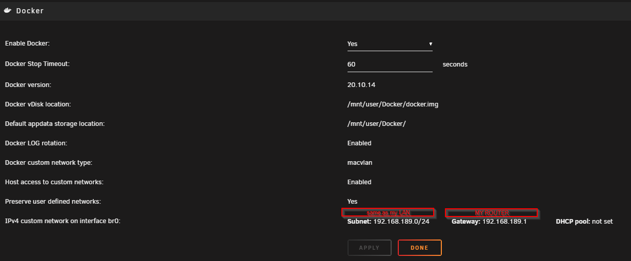

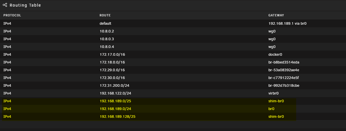

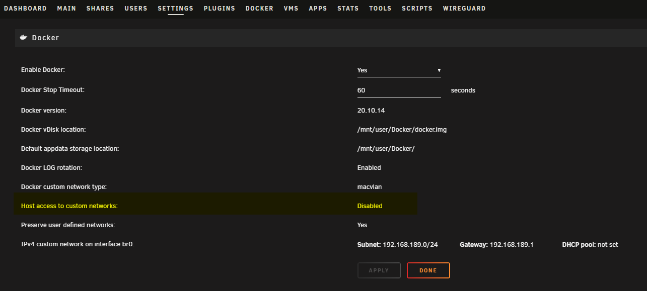

  10. I figured out that the shim-br0 routes will be created once I enable the Docker settings "Host access to custom networks". Disabling this setting unfortunately disables the access from the host to the custom network dockers, but at least all other machines will be accessible via wireguard. I keep the setting disabled until I find a better way.

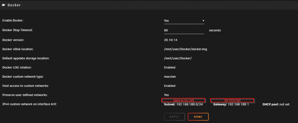

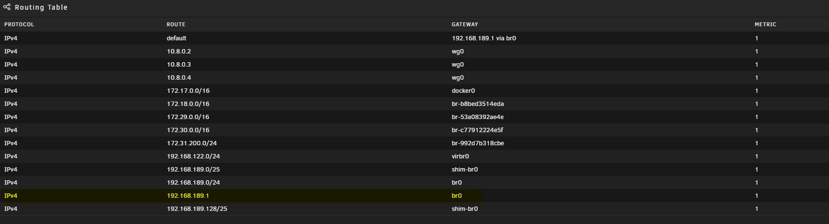

  11. Hi, I am trying to connect with my smartphone to my unraid. Issue is that if I enabled the br0 macvlan in docker (custom ip used in for my pihole docker), my via wireguard connected phone is not able to connect to my router at 192.168.189.1 anymore. I can only access the dockers that are part of the br0 network and my unraid machine. If docker is turned off, everything is working fine. Once I add the custom br0 network in docker settings, the following routing entries seem to get added: Any ideas what is causing this behaviour and how to fix it? Edit: I can add a new custom route to my router 192.168.189.1 via br0 which seems to overwrite and allows access of my router via Wireguard, but I am not planning to do this for devices on my network:
