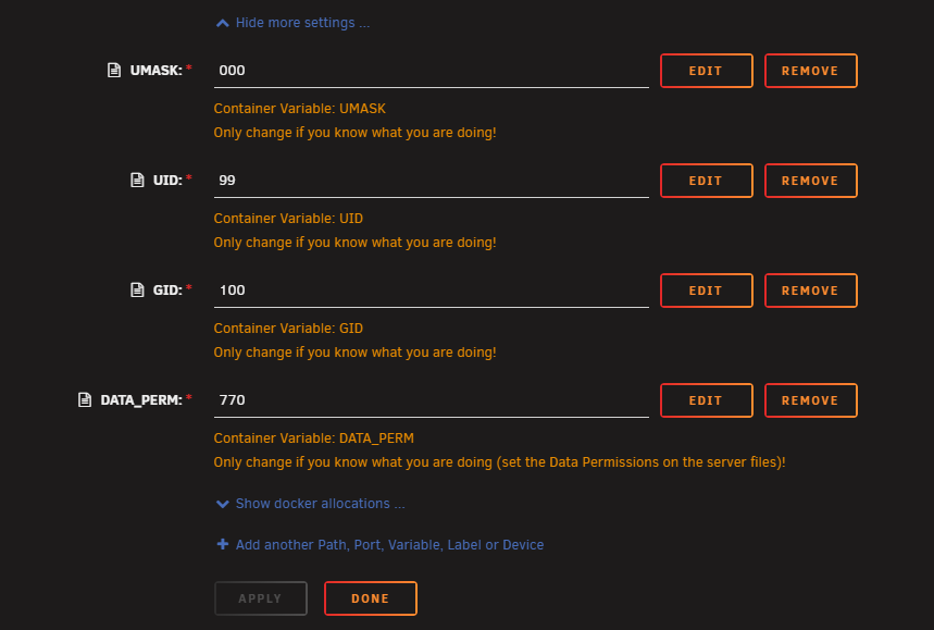

  3. Nur für mein Verständnis.. die UID und GID sind doch genau die Parameter im Docker dafür oder nicht? Diese hatte ich eingetragen, hat aber nicht funktioniert.. Sollte doch jedoch funktionieren oder nicht? Mir geht's nur ums lernen :) oder hätte bei Data_Perm 777 rein müssen?
  4. Danke, wieder was dazugelernt.
  5. das ich hierbei was lerne... :) wieeee geht das ??? Ich bin ja froh das ich ansatzweise verstehe was ich hier mache und lerne gerne mit

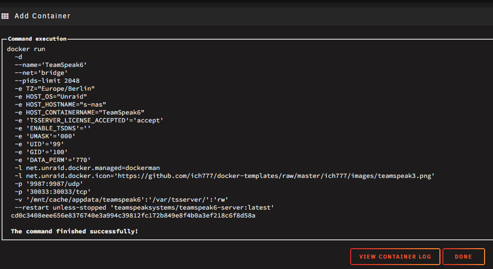

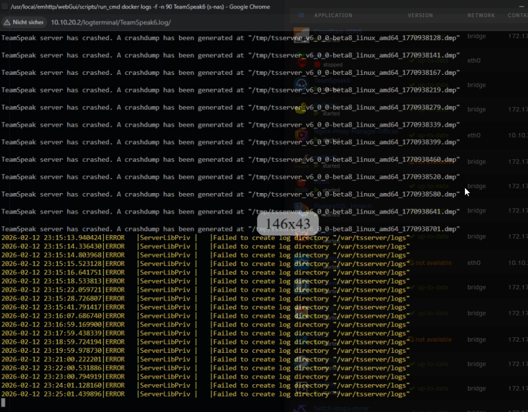

  6. ja dann war es genau der Befehl von Alturismo chmod -R 777 /mnt/cache/appdata/teamspeak6/
  7. Hi ja gerne, ich nenn es ab jetzt Template.. Witziger weiße hat es nach dem ich die den Logfile Ordner erstellt habe funktioniert.. Keine Ahnung was ich da gemacht habe.. aber ich denke es lag an den Berechtigungen für den Ordner allgemein. chmod -R 777 /mnt/cache/appdata/temspeak6/ Danke aufjeden Fall ! gibts eine Anleitung wie ich daraus einen Docker für CA machen kann? ich denke mit der Thematik Discord und der Ausweißpflicht wollen das bestimmt mehr leute haben.

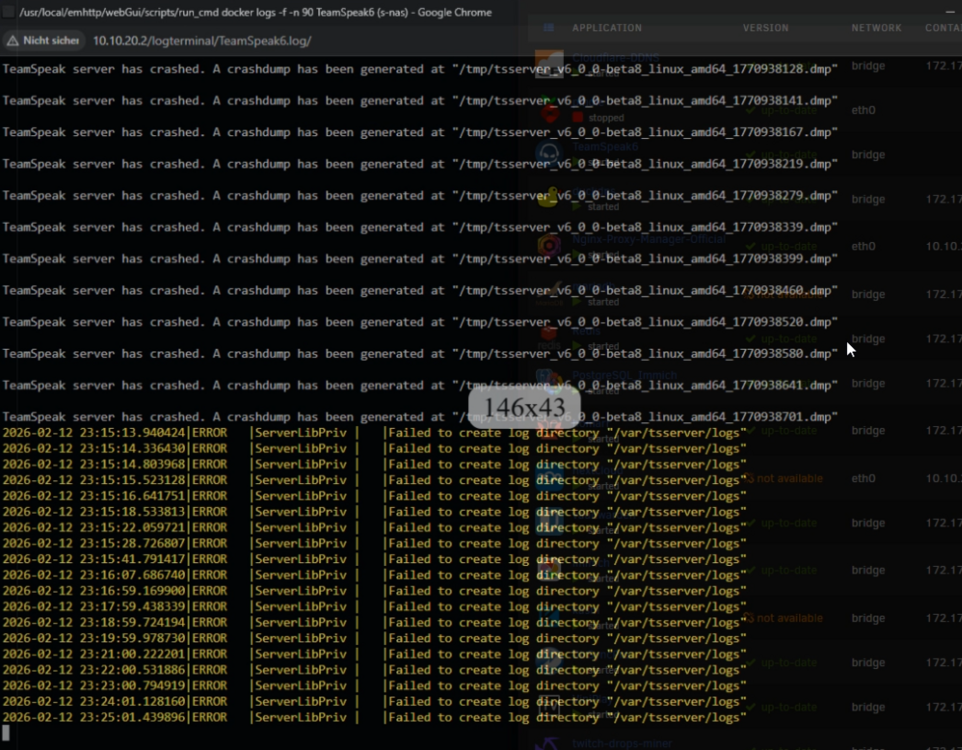

  8. mit kompilieren meinte ich den Docker Run befehlt, also wenn ich alles eingestellt habe und den Docker quasi runterladen und "kompilieren" lasse (mir ist kein besseres Wort dafür eingefallen)... Okey mit 120fps Bildschirmaufnahme habe ich es geschafft den log aufzunehmen.. aber ich werde daraus nicht schlau..

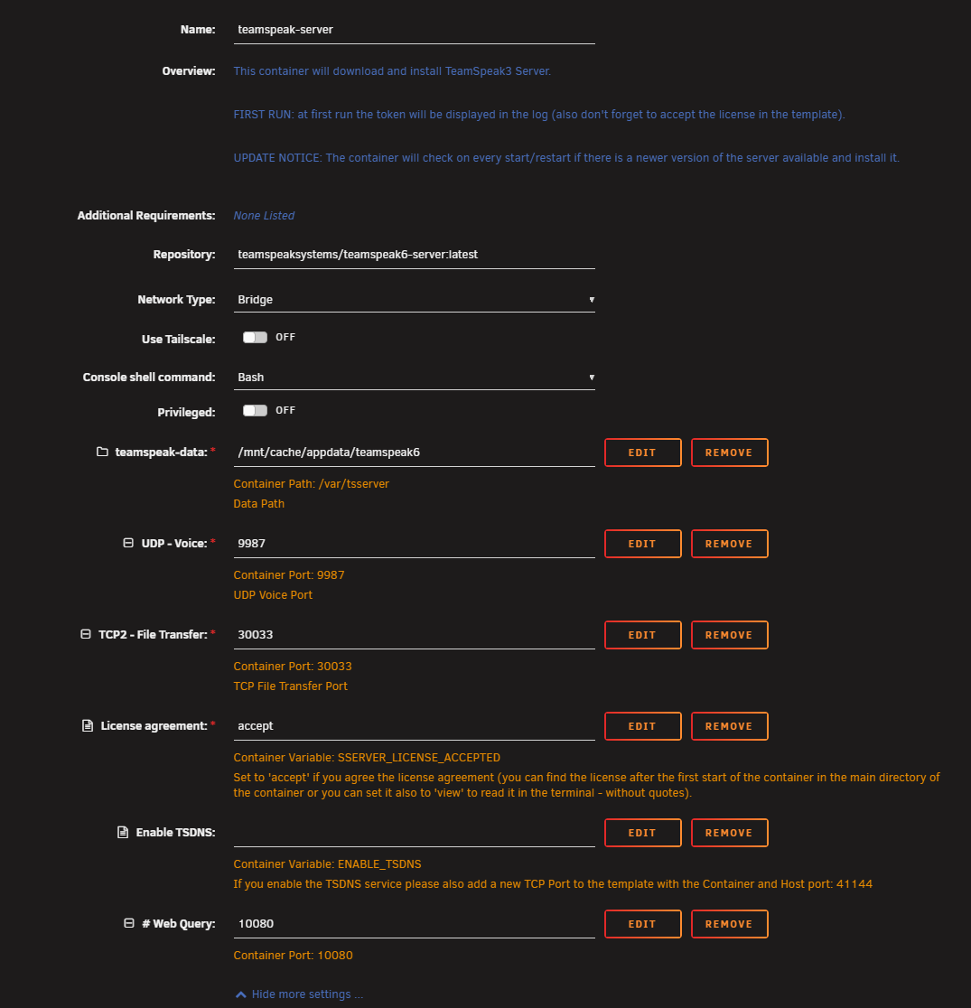

  9. Hallo Zusammen, ich bin noch neu im Thema eigenen Docker erstellen, ich habe versucht aus dem Docker von Ich777 der für TeamSpeak 3 ausgelegt ist, einen für TeamSpeak6 zu machen.. Der Docker startet auch (zumindest im Unraid) und es wird ohne fehler kompiliert, jedoch kann ich nicht drauf zugreifen.. log files geht kurz an und ist sofort wieder weg. Könnte mal einer der Profis drüber schauen ob ich da Grundlegend was falsch mache.. ? Quelle ist: https://github.com/teamspeak/teamspeak6-server?tab=readme-ov-file#2-using-docker-composeyaml-for-more-persistent-setups anbei meine Einstellungen (wie gesagt, adapiert von Docker ich777 teamspeak3)
