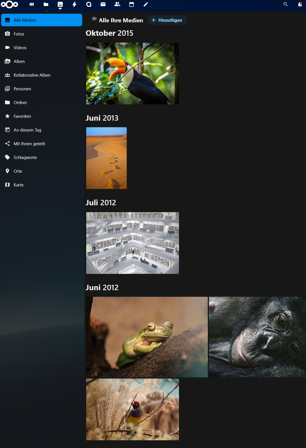

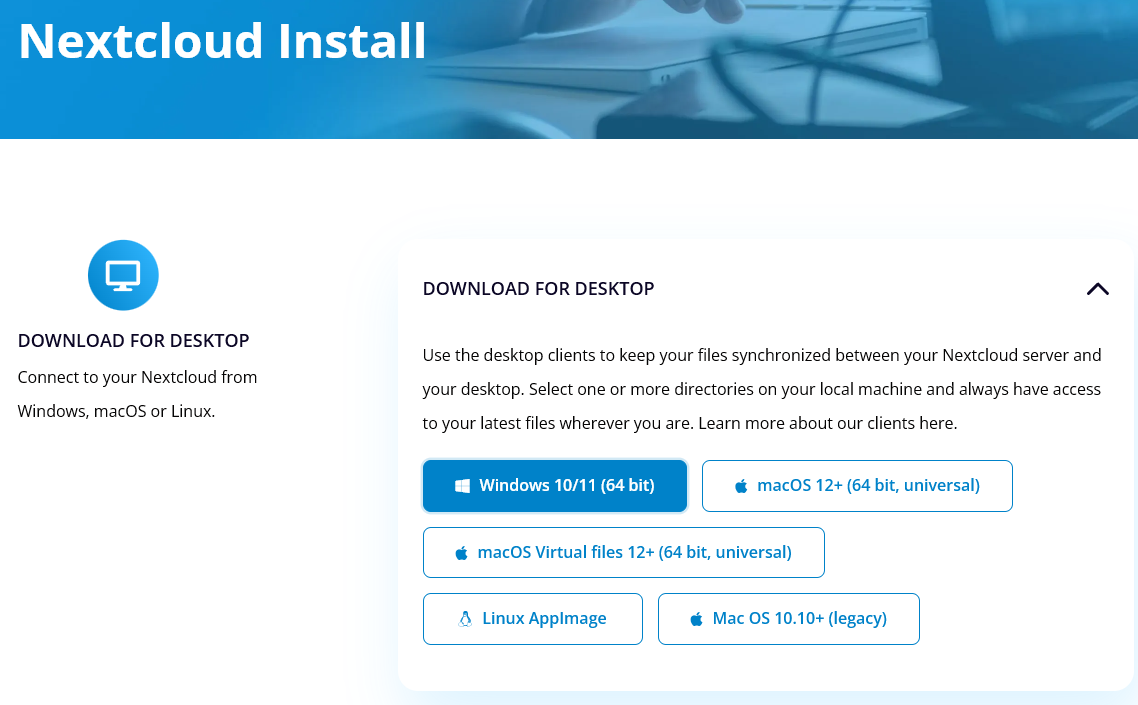

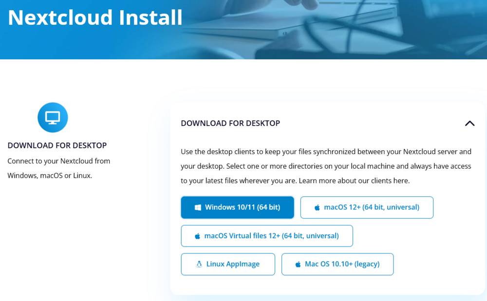

Ah Super, danke für den Hinweis mit den Medienordner.. ich versuche es mal weiter, weil wie gesagt, es hat mal wirklich tadellos funktioniert. mir ist gerade aufgefallen das mein "NextCloudNutzer" Ordner garnicht auf Cache gestellt war, hoffentlich war das der Fehler.. Ich kann ja hier nochmal berichten falls ich eine Lösung gefunden habe.. Aber nur damit ich dich richtig verstehe.. du sagst: zählt über internetseite am PC nextlcoud.host.com und dann dort die Bilder bearbeiten / verschieben als NC Client odermeinst du diese hier?
Dateien beim Verschieben tauchen wieder im Original Ordner auf
Hi Alturismo, danke für deine Rückmeldung. ich muss dann hier etwas ausholen, hab mal wieder alles nur halbgar geschrieben. Folgendes: Ich nutze NC nur als Uploader von Bildern / Videos von unseren Handys.. ich habe in NC die Shares von Unraid über "Externe Speicher" eingebunden. in einem Unterordner von Fotos, werden dann die Bilder/Vids hochgeladen. Ich sortiere diese am Ende einfach am Windowsrechner über den normalen Explorer und schiebe und lösche Bilder in die entsprechenenden Ordner, z.B. Haus, Katze, Kind, etc.. Tatsächlich im Explorer von Windows.. also ich hab z.B. 3 Fenster offen..links 1x Originalfenster (also der verknüpfte Share über NC) und rechts noch weitere wo ich es dann rein schiebe.. und irgendwann beim weiter sortieren und schauen.. tauchen die Bilder und Videos wieder auf, die ich bereits verschoben habe im linken originalfenster.. und wenn ich diese dann erneut nehme und verschiebe.. sagt er das die Dateien bereits in einen von den 2 rechten Explorerfenstern vorhanden ist. P.S. ich glaube NC indiziert bei mir garnichts, weil ich ja die externen Shares verwende.. Wenn ich bei Alle Medien schaue, ist da nur der Standard Müll drinnen. EDIT: Mir fällt gerade ein, dass der Fotos Ordner auch noch in Immich eingebunden ist.. Okey ich merk schon, finde den Fehler wird jetzt schwierig sein, zuviel Komponenten die da mitwirken.. Hat aber alles tadellos funktioniert, bis ich mein Server abgeschossen habe.. und alles neuaufbauen musste.. Hab bestimmt irgendwas falsch gemacht oder ein Update von Immich/NC mag meine komische Uploadart nicht mehr
