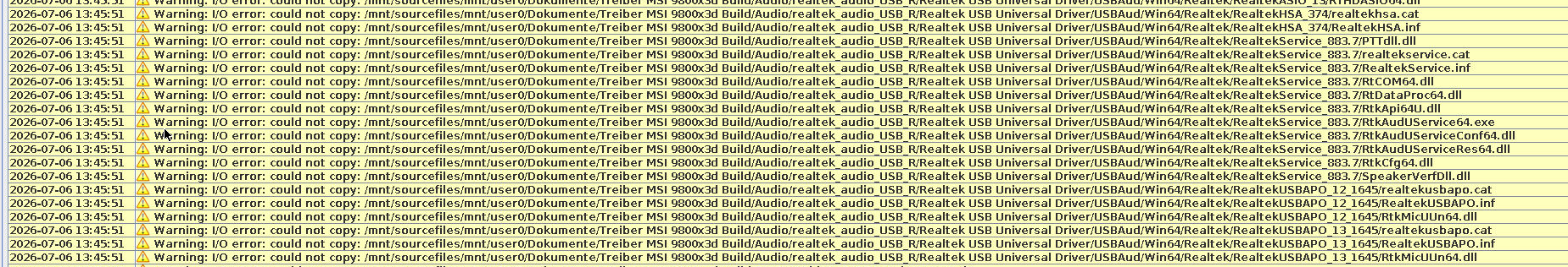

Hi mir ist aufgefallen, das bei mir meine Backup Lösung nicht mehr funktioniert. Ich habe dann FreeFileSync probiert, hier kommen auch mir nicht erklärbare Fehler. Mein System 2 parity Disks 2x Daten disk ich will meine Shares auf eine in NTFS-Festplatte die über "unassigned Devices" gemouted ist -- Spiegeln.. also Standard von A -> B mit Prüfung was hat sich geändert, wenn ja, kopiere und ersetzte etc. Hat bis dato wunderbar funktioniert, aber ich bekomme jetzt seit kurzem (oder auch länger, ist mir erst vor kurzem aufgefallen) folgende Message von DirSyncPro Ich habe auch über Tools schon mal alle Ordner Rechte neu vergeben lassen Für Platte 1 und 2 (2x Daten Disc) hat auch nicht geholfen. vielleicht hatte jemand das gleiche Problem oder kann mir Gedankenanstöße geben, woran das liegen könnte. P.S. ich bin kein Linux Spezialist :D bitte am besten für dumme erklären

Disk Space is not a concern, i got "plenty" .. oh okey.. if u cant imagine whats wrong.. i am not able to find it by myself i guess but thx anyway trying to help me out EDIT.. okey sometimes i am lucky and try things out.. and find a solution i gues.. Don't know why... never touched this setting almost 2 years and it worked fine.. but now i have to change.. like you Commented in the Docker to Read/Write.. now it workes but i am only reading from source file, dont know why i have to change it.. its just a "stupid-- Copy from A to B" rule.. nothing spacial.. no bi directional sync. but never the less.. it workes again for me
[Support] ich777 - Application Dockers
Hello Ich777, i got problems with the DirSyncPro Docker. It worked finde, now i realized by checking the backups, that i wont work anymore since 2 month. it says: i have already tried to give new permissions over the tools Section via Unraid.. but it didn't helped.. maybe you know what i am doing wrong.. thx for the help
