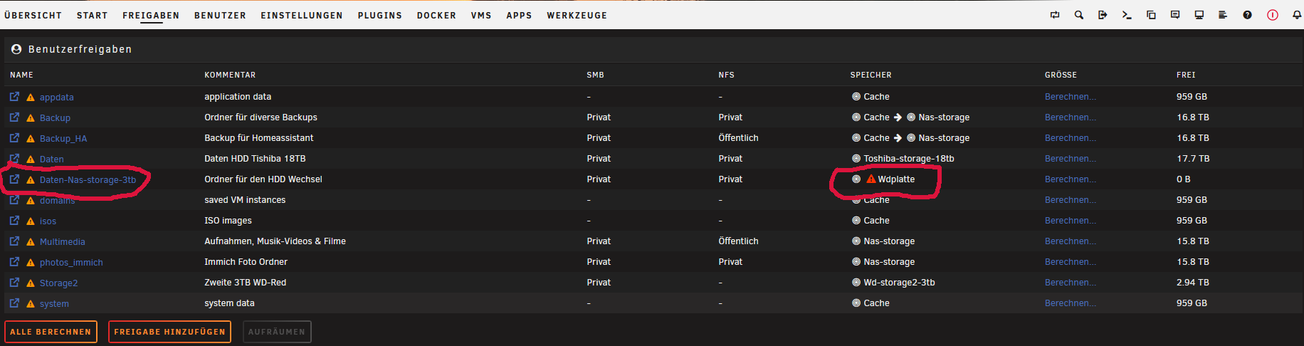

  8. jou das hat geklappt, ich hatte die Freigabe in den Cache gelegt und nun konnte ich den löschen. DANKE
  9. ja ich kann die Freigabe auf eine andere Platte legen, aber löschen geht nicht. Ich werde mal das mit dem Stick probieren. Festplatte einbauen ist nicht mehr möglich diese WDplatte ist eine die ich schon formatiert eingebaut habe. Die ist komplett leer.
  10. Hallo Leute ich habe ein Problem mit einer Freigabe die ich nicht löschen kann. Unraid macht dann immer diese Welle und hängt sich irgendwie auf. Folgendes habe ich gemacht ich habe mehrere HDDs ausgebaut (eine nach der anderen) weil jetzt gegen größere ausgetausch habe. Das hat mit 2 HDDs auch super geklappt. 2 neue habe ich eingesetzt auch OK. dann hatte ich für ein paar zwischen Speicher eine 3TB WD drin, die hat diese Freigabe "Daten-Nas-Storage-3tb" Diese HDD habe ich nicht mehr drin und genauso wie die anderen beiden entfernt, aber die Freigabe bekomme ich nicht raus, da hängt sich Unraid immer auf. wenn ich vorne den Haken setze kann ich ja hinten auf dem pluszeichen auswählen Löschen, aber dabei hängt er dann. Wie bekomme ich das jetzt wieder weg? Ich bin dabei das alles etwas aufzuräumen bevor der Server an seinem Platz im Rack kommt Vorhanden sind dann: 1x Toshiba 18TB 1x Toshiba 16TB 1x WD-Red 3TB 1x WD-Red 3TB ich hänge mal ein Screenshot ran von den Freigaben. Vielen Dank
