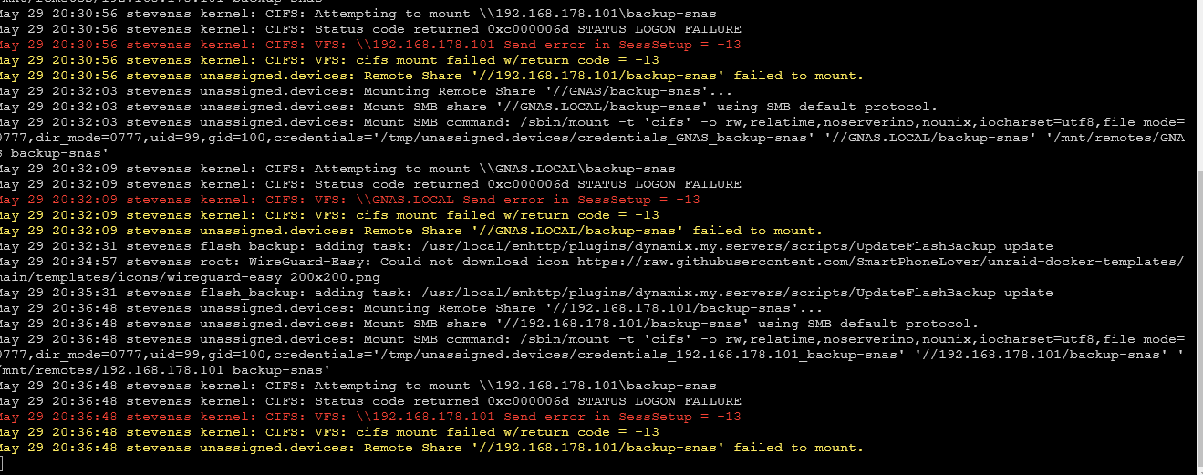

Okey wenn ich den Share auf Public stelle funktioniert es, jedoch auf Private mit Passworteingabe findet er zwar den server und fügt ihn hinzu, jedoch beim Mounten sagt er dann "nöööö".. gleicher Fehler wie oben. Ist das ein Bug in Unraid oder mal wieder Fehler 80 (sitzt 80cm vor dem Bildschirm)
SMB Share über Unassigned Devices
Hi ich bin gerade dabei ein Offsite Backup einzurichten. 1. neuer Unraid Server aufgesetzt 2. VPN via Wireguard.. 3. ich komme vom Handy auf beide Server über VPN Jetzt wollte ich einfach über SMB-Shares und unassigned devices das Laufwerk "backup-snas" welches sich auf dem Offsite Backupserver einbinden. Ich bekomme aber immer folgende Fehlermeldung. Eine suche hat leider nicht geholfen. Aktuell hängen beide Server im gleichen Netzwerk und sind auch per VPN verbunden. Über irgendwelche ansätze wäre ich froh, weiß aktuell nicht wieso es nicht funktioniert.. Unassigned Devices erkennt auch den Server und den Sharefile

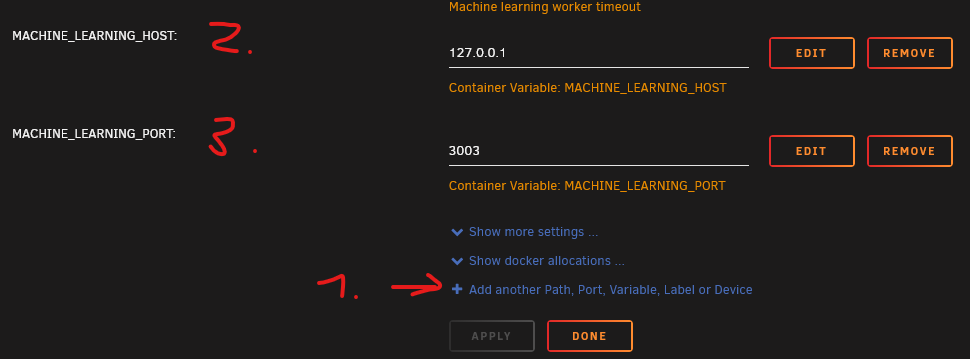

Falls jemand das gleiche Problem hat, die Lösung ist: 2x neue Variable einfügen. 2. = 3. = Natürlich muss unter den Settings auch die IP drinnen sein (sollte jedoch Standardmäßig vorhanden sein)

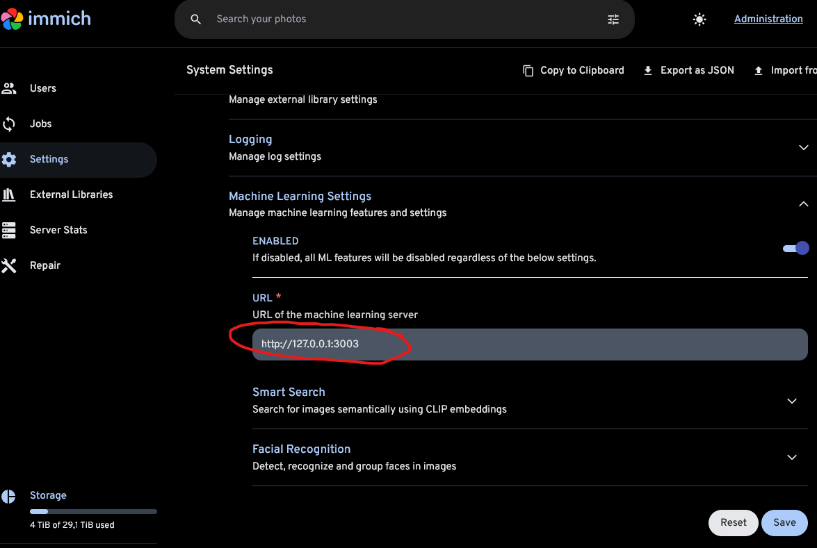

Hat jemand zufällig das gleiche Problem nach dem Update und kennt die Lösung dazu? hat was mit dem MachineLearing zu tun, aber selbst wen ich es ausstelle flutet mir die Fehlermeldung den Server und verursacht unnötige Last. Ich bin auch natürlich schon auf der Support seite gewesen, hier gibts einen geschlossenen Fall (für mich jedoch ohne erkennbare Lösung). Vielleicht werden die Profis hier schlauer und sagen mir was ich übersehen habe.. Hier steht was von Port in der Docker compose ergänzen.. aber ich nutze ja unraid (kein schimmer von Docker Compose, ich weiß was es ist, aber so nutze ich es ja nie - ich noob, nur Communityapp und dort die notwendigen Settings eintragen). ich glaub das muss ich ergänzen, aber wo in unraid anbei noch der Link vom Github support. https://github.com/immich-app/immich/issues/7518 Danke schonmal

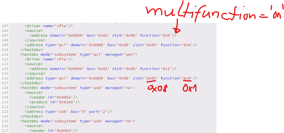

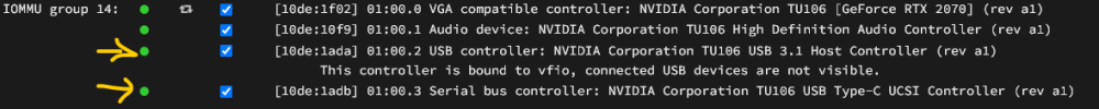

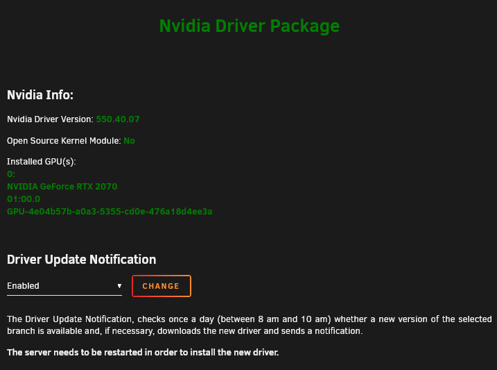

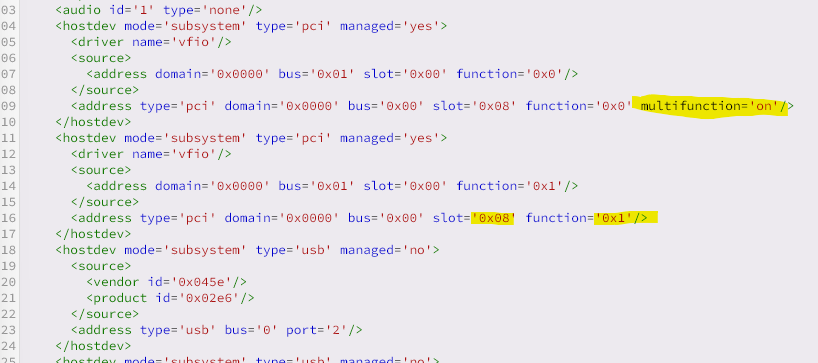

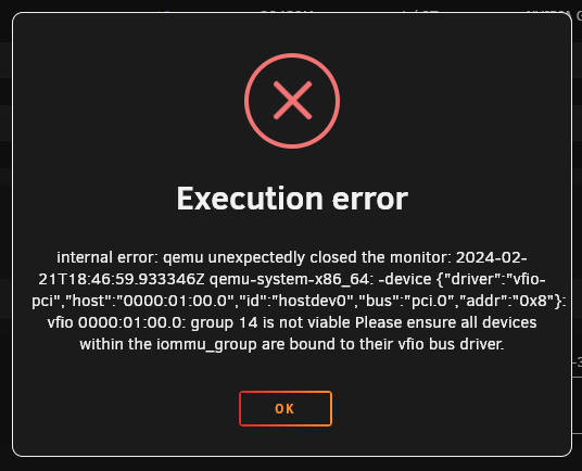

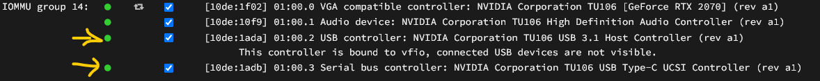

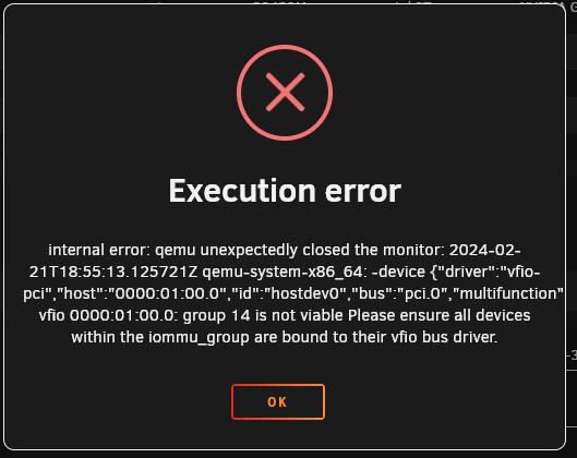

1. Bindung aufgehoben <-- erledigt, neugestartet.. 2. Nvidia Treiber installiert aus CA, VM + Docker in Settings ausgeschaltet und wieder eingeschaltet 3. NVIDIA Treiber gecheckt, sieht gut aus für mich 4. in der VM die Grafikkarte und Soundkarte durchgereicht, bzw. der VM zugeordnet.. 5. Fehlermeldung 6. Anpassungsversuche in der XML Angepasste Version: Aber trotzdem wieder die Fehlermeldung.. Siehst du meinen Fehler?
VM für Gaming, etwas Laggy

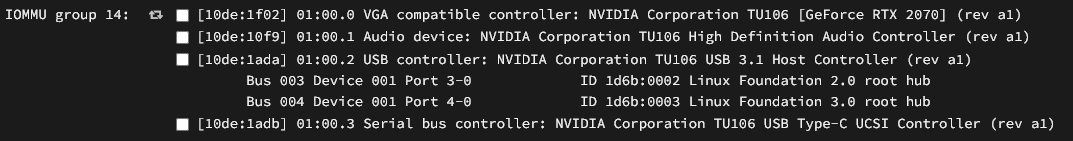

Du hast recht, so ist es auch.. jetzt läuft es schon viel besser, keine Ruckler mehr im Sound und auch visuell spürbar kaum noch. Das mach ich beim nächsten Installieren auch Das hab ich schnell gemerkt, hab den Server paar mal Abgeschossen und habs nicht hinbekommen, deswegen die PM an dich. Ich will dich aber hier im Forum auch nicht weiter nerven damit.. hab aufjeden fall es nach deiner Anleitung gemacht.. die ersten Male ist der Server gecrashed.. die anderen Male hat er gesagt der PCI Bus passt nicht zu iqmmu oder sowas.. hab dann versucht das mit dem Video von Spaceinvader hinzubiegen.. hab ich auch verstanden nur muss ich 4 Sachen zusammen binden und bei den letzten 2 Steig ich aus.. weiß nicht wo ich das was einstellen müsste in der XML Device 01:00.0 und 01:00.1 war mir verständlich (zumindest denk ich das )
