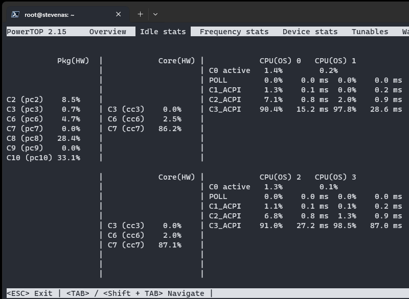

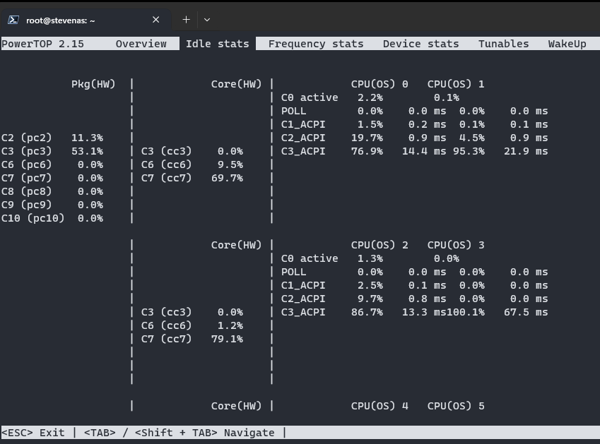

INCREASED ENERGY CONSUMPTION in 6.12.6 - C-States are no longer reached
I just made the update from 6.12.4 to 6.12.6, without changing anything i can't reach C10 States anymore, i'am Stuck on C3 a rollback to 6.12.4 brought C8/C10 again 6.12.6 Rollback 6.12.4 Im Case u need Diagnostics from Rollback stevenas-diagnostics-20231207-2207.zip
Energieverbrauch bei 6.12.6 erhöht?
ERHÖHTER ENERGIEVERBRAUCH in 6.12.6 wurde "verifiziert" (zumindest für mich), ich habe gerade das Update von 6.12.4 auf 6.12.6 gemacht, siehe da, selbst nach längerem Warten nur noch C-States von C3 möglich. ein Rollback auf 6.12.4 brachte gleich wieder C8/C10 6.12.6 Rollback 6.12.4
