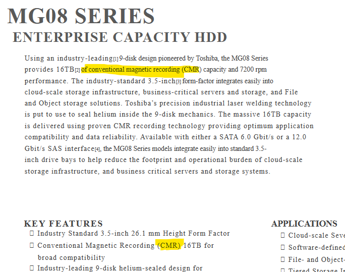

Seagate Exos X X16 oder Toshiba Enterprise Capacity ?
Die habe ich auch im Einsatz und bin völlig zufrieden, jedoch hab ich die bei Mindfactory für 219 das Stück gekauft.. die 319 € scheinen mir recht hoch, ich würde auf ein Angebot warten.

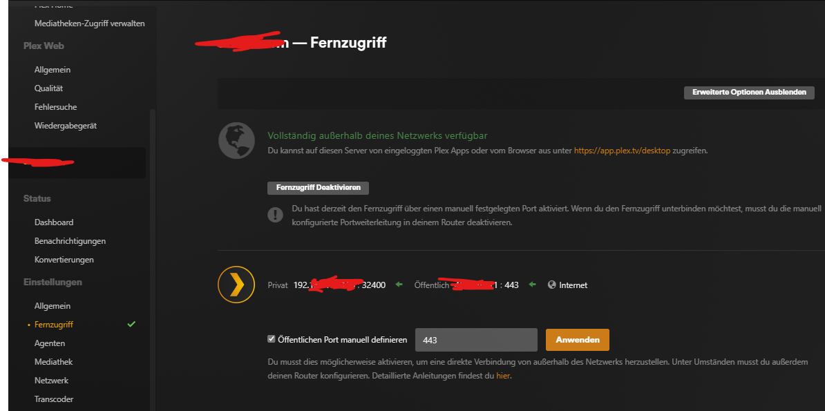

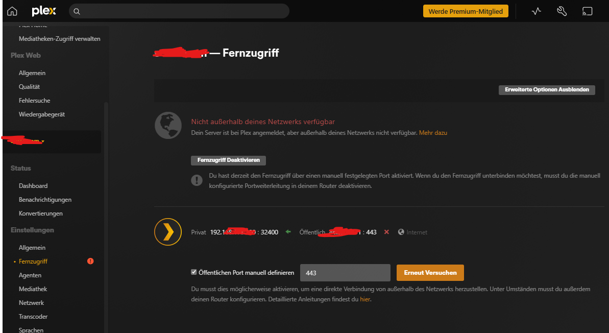

also über app.plex TV über Proxy Manager im Homenetwork Über Proxy oder app.plex.tv @work ging es nicht.. Hier ist anzumerken, das ich immer erst auf Verbindung testen gehen muss das alles grün wird, danach siehts so aus: Bei Qualität habe ich folgende Einstellungen: Hier jetzt mal über proxy @homenet <-- aber da ging ja wie oben gezeigt die volle Qualität, trotzdem zur Vollständigkeit. Auf Arbeit kann ich gerade nicht mehr testen, jedoch war da 0,7mbit möglich egal ob über proxy oder die offizielle Seite Komischer weiße fällt mir gerade auf, dass wenn ich über proxy oder auch über IP direkt im @homenet auf original Qualität gehe, der garnicht erst Streamt. Boah ist das ein WirWar Anbei, Details von der Original File ist eine .mp4, sollte ich doch bei h264 statt h265 bleiben? EDIT: ich nutze Edge <-- hatte das immer an:
