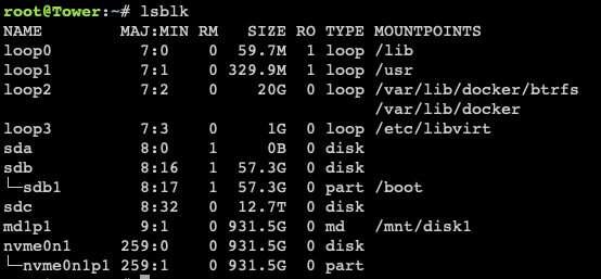

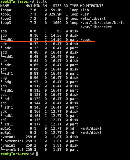

Edit2: Mit lsblk wird mir die andere Festplatte angezeigt (vermute es ist die sdb), die mit den Geräuschen habe ich noch an meinem PC angeschlossen, die kann ich später dann auch nochmal anstecken.
Edited by Major_Pain
sdb ist dein UNRAID USB Stick
Stimmt mein Fehler, hab nicht richtig gelesen

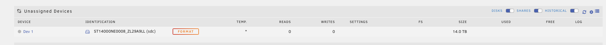

Ich hab mir jetzt mal einen neuen Unraid Server aufgesetzt, dort wird mir die Festplatte mit lsblk (sdc) und bei unassigned devices angezeigt. Die andere Festplatte wird mir nicht angezeigt, wobei mir die hier angezeigte Festplatte lieber ist (ist die mit den komischen Geräuschen).
