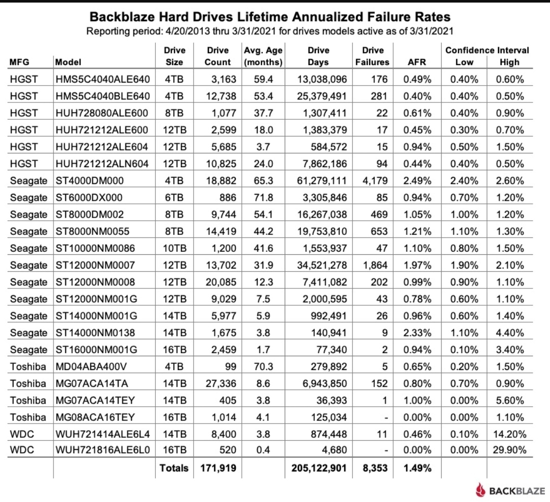

Ich kaufe nach wie vor das billigste vom billigsten. Es gibt keine schlechten Platten mehr, wenn man mal von SMR absieht. Die längere Garantie ist auch nutzlos, wenn man pro Stück 100 € oder so spart. Alleine von der Ersparnis kann man sich dann einfach neue Platten kaufen.
15 € sind zb günstig pro TB. Bei 14TB entsprechend 240 €. Also 90 € Ersparnis. Solange also nur 1 von 4 Platten kaputt geht, ist es besser die günstige zu holen, da man durch die 4 Platten 360 € gespart hat. Und das nur für den Fall, dass die Platte im 3ten bis 5ten Jahr kaputt geht. Ab dem 6ten Jahr steht man bei beiden gleich da und hatte man gar keinen Defekt, hat man 360 € mehr in der Tasche.
Wie oft geht eigentlich eine Platte im 3ten bis 5ten Jahr kaputt? Meine sind entweder im ersten Jahr kaputt oder halten ewig.
Die WD D10 12TB hat übrigens 3 Jahre Garantie. Gab aber schon länger kein Angebot mehr.
Zur eigentlichen Frage ob Toshiba oder Seagate: Egal. Die 1% höhere Ausfallrate bei Seagate merkt eh keiner:
Entweder hat man Pech oder nicht. Aus dem Grund würde ich auch keinen auf Aussagen geben, dass die und die Marke besser sei. Alles ist gut.
