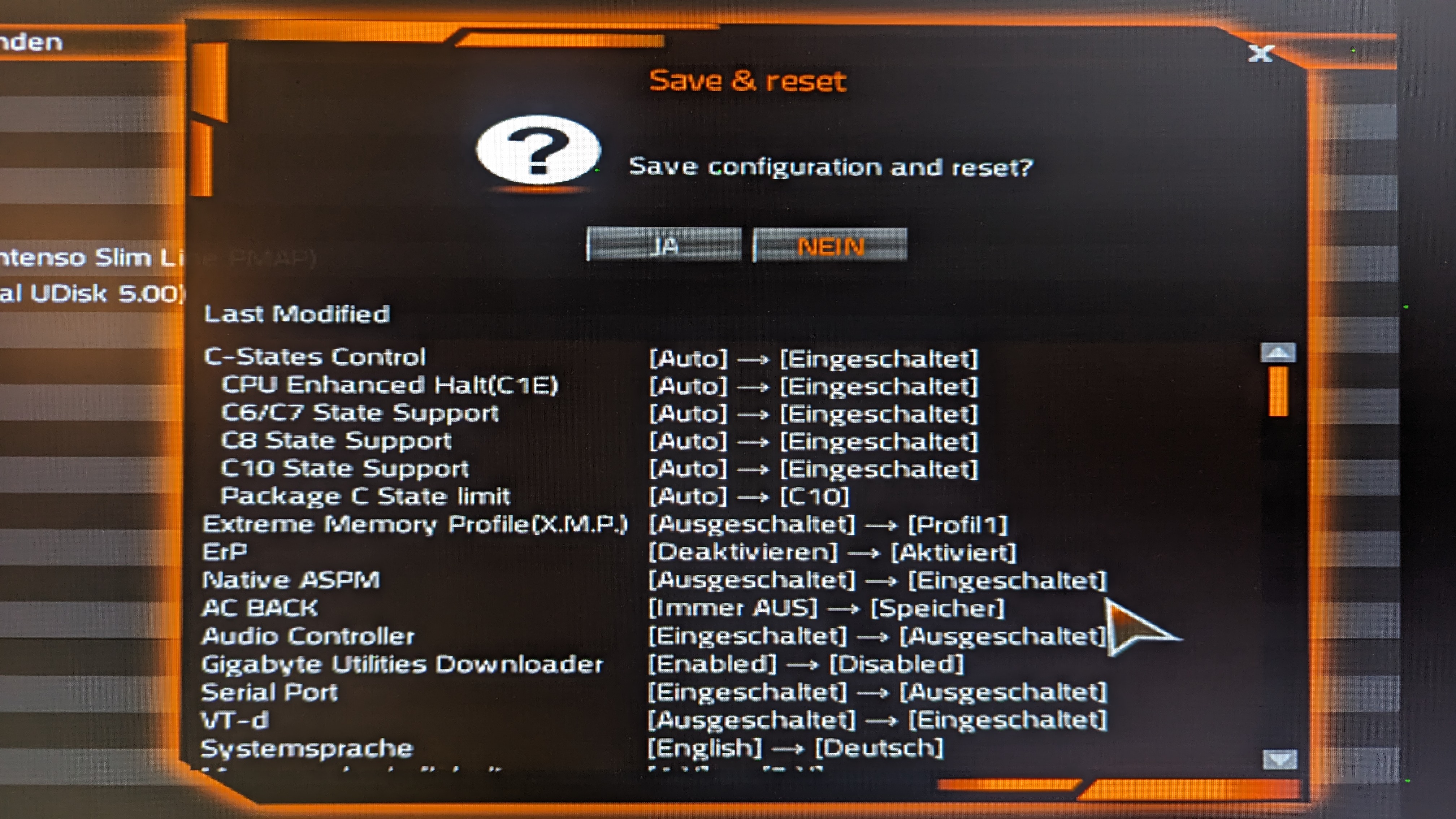

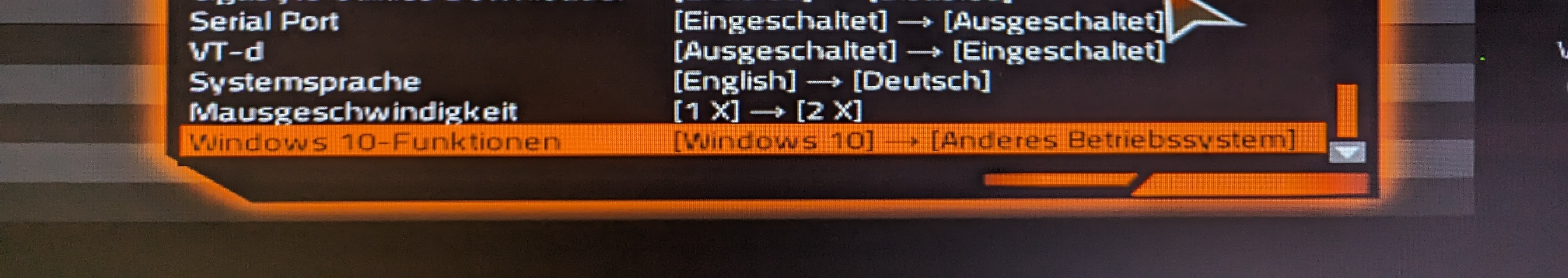

Hi Unraider, ich bin jetzt durch diverse Probleme von meinem miniATX Board auf ein ATX Board gewechselt, ich wollte mal testen ob ein ATX Board auch hinhaut, als Backup hab ich das microATX Board, welches MGUTT schon getestet hat (Click here) mitbestellt. ich habe jetzt soweit das Mainboard getauscht und komme auf folgende Ergebnisse: ATX Board: https://www.gigabyte.com/Motherboard/Z790-D-DDR4-rev-10#kf CPU: I5 13500 RAM: 2x32GB 3200mhz DDR4 Kingston Fury 4x 16TB Toshiba Enterprise 3x 1 TB ALT-Bestand Festplatte (über SATA Controller) 1x 3 TB ALT-Bestand Festplatte (über SATA Controller) SATAController : SATA Controller Lüftersteuerung: Click here 550Watt Bequiet Netzteil 2x WD BLUE 2TB NVME als Cache Raid 1 3x Gehäuse Lüfter 1x Bequiet Tower Kühler Übersicht Mainboard: BIOS Einstellungen 1. XMP aktiviert 2. CPU volle Leistung, keine E-Cores abgeschaltet kein Leistungsbegrenzung eingestellt. 3. Netzwerkkarte läuft auf 1Gbit 4. Unraid 6.12.4 5. Siehe Bilder. Folgende Dockerlaufen beim Testen _________________________________________________________________________________________________________________ >>> ERGEBNISSE / "MESSUNGEN" <<< __________________________________________________________________________________________________________________ Achtung die Energieerfassung erfolgt nur über eine "WLAN Steckdose" (hab aktuell nichts besseres da) Test 1: 2x NVME in M2P_SB und M2Q_SB SATA-Controller in untersten PCIe Slot (PCIEX4) Festplatten im Spindown Powertop C10 / C8 Leistung zwischen 20 - 24 Watt, schwankt hin und her (macht das aber mit dem Wlan Zähler immer) Test 2: 2x NVME in M2P_SB und M2Q_SB SATA-Controler im vorletzten PCIe Slot (PCIEX1_4) Festplatten im Spindown Powertop C10 / C8 Leistung zwischen 20 - 24 Watt, schwankt hin und her (macht das aber mit dem Wlan Zähler immer) Test 3: 2x NVME in M2P_SB und M2Q_SB SATA-Controler im vorletzten PCIe Slot (PCIEX1_4) Festplatten im Spindown Angepasste Bios Einstellungen Powertop C10 / C8 Leistung zwischen 20 - 24 Watt, schwankt hin und her (macht das aber mit dem Wlan Zähler immer) Fazit: viel Besser als mein vorheriges microATX-Board, hier war es nicht möglich mit SATA-Controller unter 30Watt zu kommen, da dieser den C2 verhindert, alles Gigabyte Boards gewesen, Gigabyte hat Probleme mit dem PCIeX16 Slot, sobald da was drinnen steckt gehen die C-States nicht über C2 Altes Board, der vollständigkeitshalber: B760I-AORUS-PRO-DDR4 Klar, für euch ist das jetzt nicht das sparsamste Board/Kombi ich denke hier ist die Regel unter 10Watt für ein Dauerbetrieb.. Aber für mich ist das Top, ein Mainboard mit 6x Sata von Haus, ewig viele m2 und PCIe Slots, Perfekt für das Nachtrüsten, SATA-Controller der nicht in die C-States reinspuckt.. Auch DDR4 kann noch nachgerüstet werden da 4 Ram Slots Was ich unbedingt noch rausfinden muss, warum hier der PCIe Slot und die Bioseinstellungen keinen Mehrwert bringen Ich lass es jetzt mal im Testbetrieb 1 laufen und beobachte mal weiter Folgende Fragen hätte ich an die Community: 1. Irgendwelche Ideen für weitere BIOS Einstellungen? 2. evtl. noch andere Möglichkeiten, weiter runter zukommen mit dem Energieverbrauch? Danke schonmal

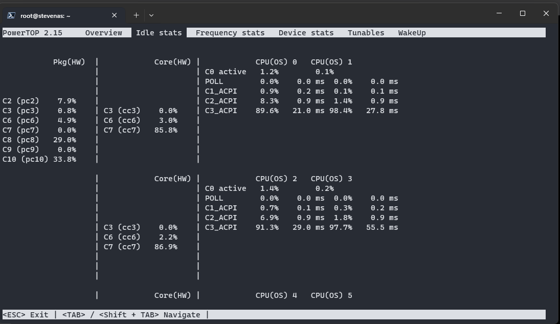

Danke für eure Rückmeldungen @MPC561 ich bekomm die Woche 2 Mainboards mit dem realtec nic.. ich berichte dann wie es mir denen ist.. aktuell hab ich den Intel nic.. bei dem komm ich nur in c8 wenn ich nicht den 2.5gb Bereich nutze.. mit 2.5gb geht max nur noch c2
Energieverbrauch bei 6.12.6 erhöht?
Hi ist jemanden ein höherer Energiebedarf mit dem Update aufgefallen? oder bilde ich mir das nur ein? Ich hab leider nicht das richtige Messwerkzeug zur Hand, nur die Powertop Tabelle für die C8 Werte in Prozent über SSH und ne China WLAN Steckdose die Energie mit Messen kann. Aber das ist für mich kein Messgerät Vielleicht hat jemand ja hier mit besseren Messutensilien ein Auge drauf.. Danke schonmal.

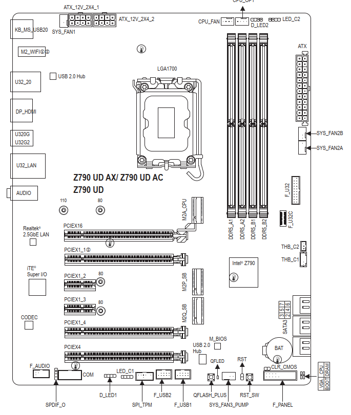

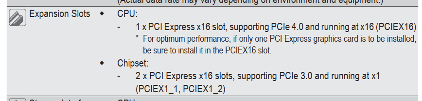

Was meint Ihr zu diesem Board ? da wird wohl der Stromverbrauch extrem hoch sein oder? 6x Sata, PCIe im überfluss https://www.alternate.de/GIGABYTE/Z790-D-DDR4-Mainboard/html/product/1885524

meine schon.. zumindest 1x LAN von den 4. Mal kurz was anderes.. das Board was ich oben gepostet habe.. versteh ich das Richtig.. der hat einmal PCI mit 16 Lanes und 2x PCI mit 1 Lane oder? ich würde gern irgendwann ne Grafikkarte und ein 10gb NIC betreiben.. ich glaub der 10GB NIC braucht 4 Lanes oder?
