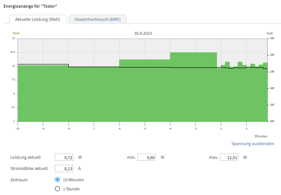

Der Verbrauch schwankt zwischen 9,6 und 12,5W mit 2 NVME in beiden M.2 Slots und 5 SSDs (2 SSDs am Mainboard angeschlossen, 3 SSDs an der ASM1166 Karte):
Die C-States schwanken manchmal zwischen C6 und C8, aber C8 sieht man am häufigsten:

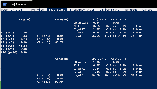

Also nach ein wenig rumspielen und eigentlich keinen großen Veränderungen, bin ich nun auf folgendem Stand:
image.thumb.png.8122378d17b485d1ad6d8a0f05371ef1.png'
Sieht für mich nach wenig % im C8 State aus, aber vom Verbrauch her ist es nicht soooo kacke.
