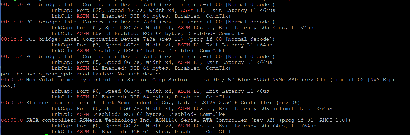

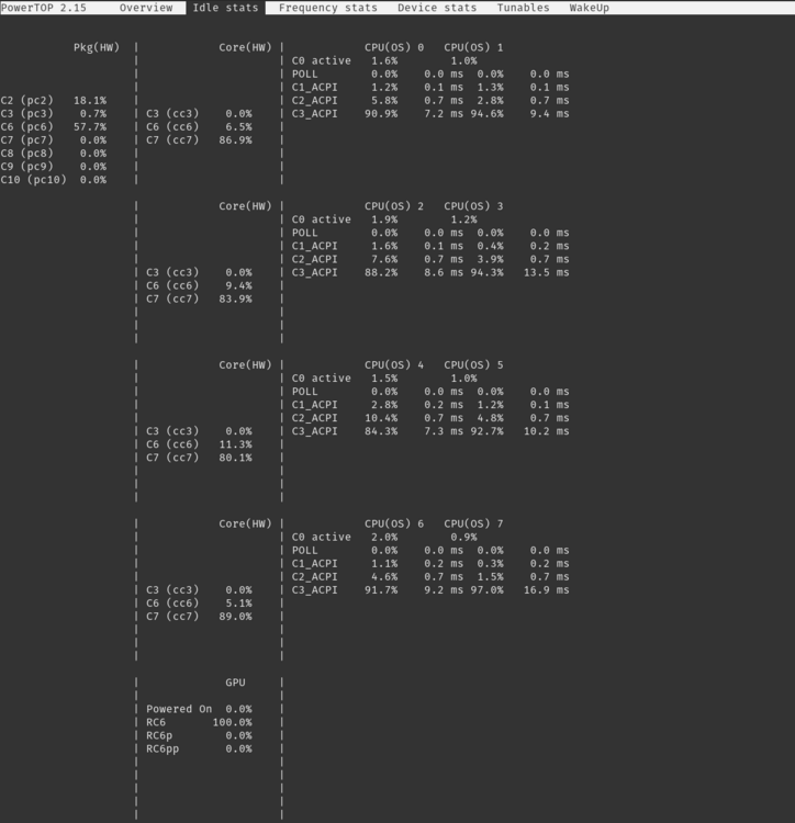

Bei mir ist es genau das gleiche mein Server hat im idl 28W.
Verbaut ist:
Gigabyte B760 Gaming X DDR4
I5-12400
32GB DDR4 G.Skill 2666 Mhz
ASM1166 SATA Karte (im unteren PCIe Slot) (geflashed mit der Silverstone Firmware)
1x NVMe WD Blue SN550 1TB (im unteren NVMe Slot)
1x WD Red 2Tb
5x WD Red 3TB
4x Toshiba N300
Netzteil be quite! Pure Power 11 400W
Nocutua NH-D9L CPU Kühler (im Silent Mode)
Fractal Designe Node 804 (3 Lüfter direkt auf dem Mainboard, laufen im Idle nicht)
Wenn ich alles ausbaue komme ich auf ca 17-18W
Ohne HDD´s und nur mit ASM1166 + NVME sind es 23w
gemessen über SSH Verbindung
Interne SATA Controller disabled > keine Veränderung
Auch ein Versuch Ohne Netzwerkverbindung hat nichts gebracht es belibt bei 28W
VM und Docker Disable verändert auch nichts

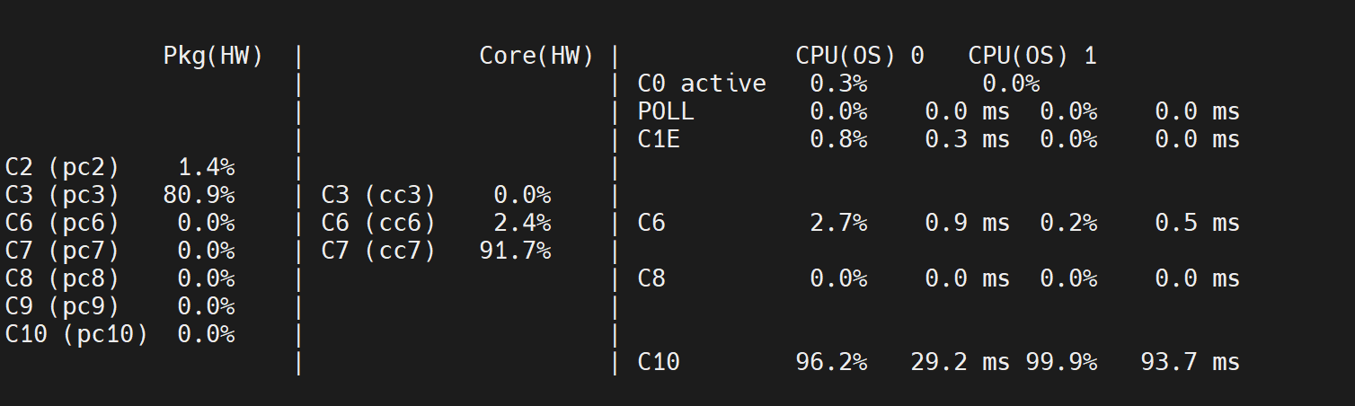

Powertop zeigt das in keiner der Konstellationen der Package C-State über C3 geht.
Powertop Auto Tune durchgefürt, IGPU ist auf RC6, Treiber installiert.
Bios einstellungen sind alle Vorgenommen, ASPM ist enabled
Komme irgendwie nicht weiter warum der pkg c-state nicht über C3 geht, jemand noch eine Idee

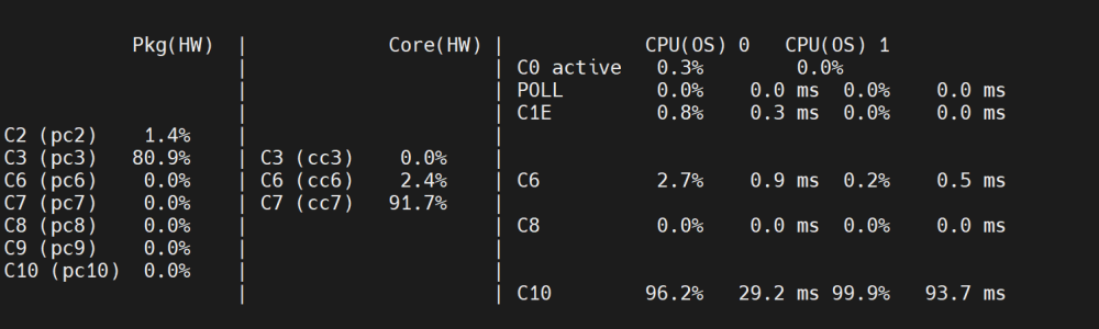

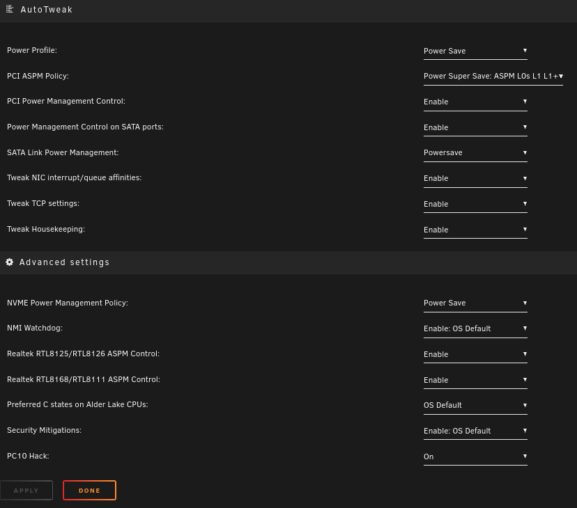

VIelen Dank @mgutt für deinen ganzen Input hier im Forum!
Probiere mich seit dem 01.01.24 mit Unraid. Zuerst auf meinem alten Gaming Tower/später Hackintosh (i5 2500k, ASUS P8p67 LE, GTX 760) und nun mit der unten aufgeführten Hardware.
Schaffe nun endlich C10 und einen idle von 10-12 W (ohne Docker & headless). Idle Werte mit Dockern kann ich aktuell noch nicht liefern, kommt die kommenden Tage.
Einstellungen im Bios analog mgutt (1. Post) + RaptorX (hardwareluxx Forum). Wie bei RaptorX hat das deaktivieren von Intel Trust Plattform Technology (PTT) C10 erst ermöglicht. Vorher ging es immer nur bis C8 (auch nur mit Unraid Downgrade auf 6.12.4).

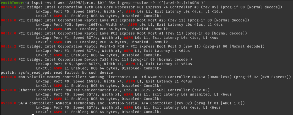

On 12/5/2023 at 6:00 PM, pappaq said:
@mgutt Absolut Gold wert solche Posts! Ich habe deine Posts jetzt quer durchs Internet immer wieder zu Low Power Systemen gesehen und muss mich an dieser Stelle einmal bedanken! Vielen Dank für das ganz Experimentieren und die Leute, so wie mich, in die richtige Richtung schicken!
Ich kann mit meinem System folgendes zurückmelden:
image.png.6a8cf7994e0eec6535c7e8fd4590bf0a.pngimage.png.6fa2cc308864e86bb57cf2bb56b269be.png
Auf weniger werde ich mit den ganzen SSDs und Controllern wohl nicht kommen. 17 Drives in total, HDDs natürlich spun down. Aber 5 min nach Boot. Das Setup ist nun wie oben beschrieben.
Erfolg auf ganzer Linie, würde ich sagen!
PS: 2,5GbE funktioniert einwandfrei!

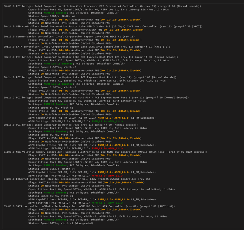

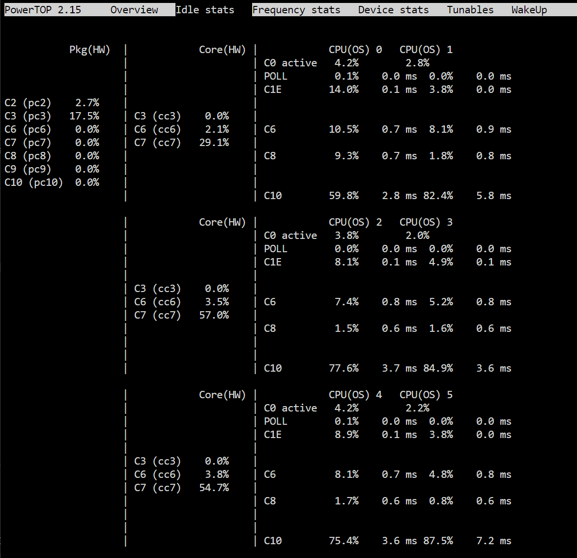

Sooo zuallererst einmal vielen Dank!
Hab es bis jetzt zumindest im Idle auf C3 80% geschafft wo ich vorher überhaupt kein C-State erreicht habe! Und immerhin C2 60% wenn alle Dockers laufen.
Extra von einer LSI auf eine ASM1166 gewechselt (die hat momentan nur Probleme das die Karte erkannt, aber die Platten die dran hängen ab und an beim reboot nicht erkannt werden, mal ja mal nein). Firmware muss ich noch nachschauen, hab momentan keinen Windows PC zur Hand.
Jetzt aber mein "Problem" selbst mit ausgebauter ASM Karte und ohne meiner Cache NVME (Pro 980) komme ich nicht weiter runter, wie kann ich hier weiter schauen was der Auslöser ist?
ASPM ist überall enabled.
Board hab ich den "großen" DDR5 Bruder von deinem, das Gigabyte B760 Gaming X AX dazu
i7 12700
2x Kingston Fury 8GB (wie kann man in Linux die dämlichen LEDs ausschalten)
2x Corsair Vengeance 32GB
Hoffe auf 1 2 3 gute Tipps wie ich da weiter kommen kann 🙂

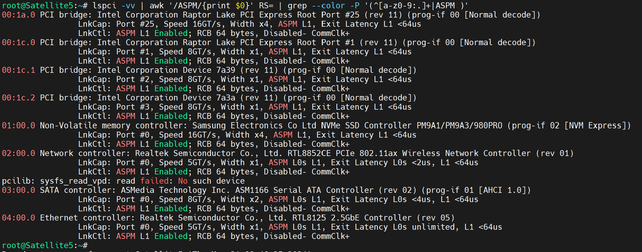

Hab noch ein Problem gefunden. Wenn ich bei meiner NIC ASPM enabled habe komme ich nicht mehr über 100mbit hinaus. Schalte ich ASPM aus kommt wieder voll 1gbit aus dem Internet durch...
Ist die Realtek NIC wirklich so bescheiden? Gibt es bessere 2,5g Karten die gute CStates erreichen?
i7 12700

Zu deinem ASPM Problem: Auf dem Screenshot kann ich auf Anhieb nichts erkennen, das bei mir anders aussähe. Welche PCIe Slots hast du denn nun im Gebrauch?

Nur das mit der 2.5G NIC und ASPM fuchst mich etwas 😆
