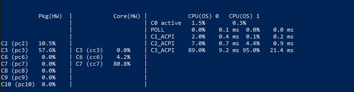

@mgutt thanks for the response. Via another forum is was also doing tests and trying out advise but in the end when having +- 45 watt withouth the disks attached I knew something must have been wrong. I replaced the meter and now with all dockers running and my disk array spun down I have around 18-22watts of powerusage which is very acceptable for me.
I would really like to thank you for doing the tests and efforts that you did and sharing this with the communicty. On a different forum we already have a couple of guys with similair builds as yours all benefitting from your information, so thank you very much!
Moin Zusannen
ich muss mich hier mal mir ein klinken.
Habe meinen Unraid gerage von AMD auf Intel umgebaut.
Hardware
Gigabyte B560M D3H
Intel I3-10100T
2 x 16 GB DDR4 Ram Corsair
1 NvMe Samsung  970 evoplus 1 TB
1 x Samsung 870 QVO  8 TB
Pico PSU 150 W
Habe das Gigabyte Board auf die neuste Firmware gebrecht und alle eintellungen aus dem 1. Post übernommen.
Leider Brauche ich Docker / VM und Array aus gute 12 - 14 Watt
C States gehen nicht über C3
bei meinem Nachbarn mit der gleichen Konfiguration einzigster Unterschied das Mainboard ein MSI B560m Pro-E
liege ich hier bei 6-7,5 watt schwankend und mit allen dockern und 2 VM`s liege ich hier dann bei 14 Watt
hat einer ne idee was man bei dem Gigabyte Mainboiard noch einstellen kann / muss / sollte ?
vielen dank für unterstützung.
Auto tune ausgeführt?
Intel I3-10100T
iGPU Treiber installiert?
Anderen M.2 Slot getestet?
Auto tune habe ich aus geführt
mit igpu treiber meinst du Intel-GPU-Top ?
es ist egal in welchem M2 slot die nvme ist
1 minute ago, fschubi said:
Intel-GPU-Top
Ja bei powertop runterscrollen und du solltest sehen, dass die iGPU auf RC6 steht.
jap den habe ich installiert gehabt
die GPU steht zu 100 prozent auf RC6
hab die M2 nochmal auf den anderen Port Gesteck da erkennt das Board sie überhaupt nicht , Bezeichnung M2A. Auf Port M2P erkenn er sie ohne Probleme
habe gerade ohne die m2 gestartet keine Verbesserung ohne auto tune mx c2 nach auto tune c3
Edited by fschubi
schreibfehler

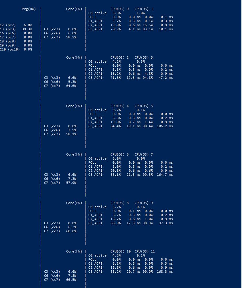

Also ich habe folgendes Setup: Intel 13900 (ohne f k oder s), Gigabyte Z790 Gaming X, 64GB DDR 5 RAM, 6xHDD + 3xNVME, Intel ARC 750 verbaut, HDDs, im Spindown, Docker VMS alles aus....komme nicht unter 80 Watt bzw mehr als C3 ist nicht drin. Habe die gleichen BIOS EInstellungen wie im Startpost aktiviert und die iGPU läuft auch im RC6.
5 minutes ago, Linse77 said:
Intel ARC 750
Ausbauen und vergleichen.
Damit komm ich auf 35-50 Watt, aber nicht über C3. Ist auch eine A380 und keine 750! Verwechselt
Und bei meiner Mellanox 10G Karte steht auch Disabled
P.S: musst im BIOS HotPlug und DEVSlp in den Bios Sata Einstellungen deaktivieren....der PC startete ständig neu
PS2: daran lag es nun auch nicht, irgendeine BIOS EInstellung aus dem Startpost lässt den jetzt inaktiv werden und der bootet neu
Edited by Linse77

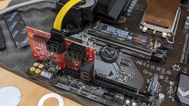

On 4/30/2023 at 3:28 AM, mgutt said:
Es erforderte ein Firmware Update, aber nun konnte ich C8 im unteren PCIe Slot mit einer ASM1166 Karte erreichen:
NVMe + ASM1166 PCIe X4 Karte (Slot 2) + SATA SSD
ASM1166 Karte wurde erst nach Firmware-Update erkannt
9.5 W
C8
Bei der Karte "I156-B00" handelt es sich um die PE-156 von Lycom, die ohne nervige LEDs auskommt. Die gibt es auch als Delock 89042 oder Ableconn PEX-SA156 oder Renkforce RF-4599662 oder Startech 6P6G-PCIE-SATA-CARD oder KALEA-INFORMATIQUE 11261040 🤪
Direkt aus China gibt es ansonsten ASM1166 Karten ab 30 €. Wobei ich hier gerade eine echt günstige M.2 Karte für 18 € gefunden habe.
Ich bin gerade dabei auf einen Intel i3 12100 Build umzusteigen. Auf dem Foto sehe ich, dass auf dem Board auch noch eine NVME M2A_CPU Slot steckt. Verhindert diese nicht C8?
Ich brauche 16 Sata Anschlüsse + 1x nvme in meiner jetzigen Konfiguration und frage mich, ob ich das Board entsprechend so bestücken könnte deiner Meinung nach und weiterhin C8 erreichen können würde?
Kommt vermutlich stark auf die NVMe an. Bei meinem Gigabyte B760I Board hatte ich die NVMe anfangs auch zum testen in den M2A_CPU und C8 wurde trotzdem ohne Probleme erreicht. Hab die NVMe letzten Endes nur in den M2A_SB gesteckt weil der auf der Rückseite vom Board ist und ich keine Lust habe wenn ich noch eine 2te einbauen möchte extra das Board auszubauen.
Hey, danke für die schnelle Antwort! Welche SSD war das? Ich habe zur Zeit eine WD Black SN850X, die ich aber noch zurückgeben kann. Habe hier schon gelesen, dass die Samsungs gut funktionieren sollen?
Wäre natürlich krass das Board mit den ganzen Komponenten bestücken zu können und trotzdem C8 zu erreichen! ;)
Ich hab noch ne was ältere Kingston A2000 NVMe welche als Cache dient. Bzgl. aktuellere NVMe's gibts hier aber bestimmt noch mehr Infos. Der @mgutt hat ja auch ne Samsung verbaut und erreicht damit C8 👍
