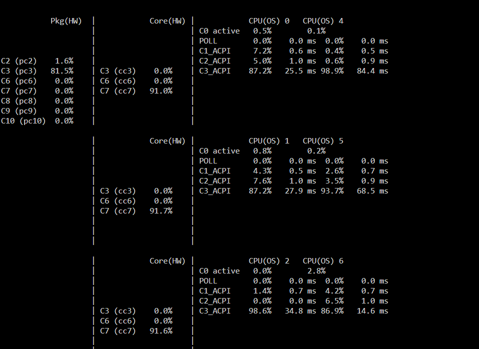

  6. Guten Morgen, das System läuft jetzt 10 Std, im Idle es laufen keine Docker keine VM´s das system ist jungfreulich. Powertop Autpo Tune wurde ausgeführt vor 10 Std.und die Max C-State die ich ereihe sind 91,8 % auf C3 nichts sonst läuft .. alle ASPM wie oben gezeigt sind Aktiviert. leider alles ohne erfolg =( gibt es noch irgendwas was man im Bios einsellen muss / ausschaltemn ?
  7. Hallo zusammn erstmal vielen dank für eure zahlreichen Antworten. Ich habe mich mit den ASPM sachen auseinander gesetzt... die Realtek machte kein ASPM bin dann der angegebenn Anleitung gefolgt und habe dann dies ergebnis produziert : Sieht jetzt ja so aus wie es soll, es hat aber leider in cdn C-states keine verbesserung gebracht Wenn ich Powertop nach dem Auto-tune aufrufe sieht es so aus leider keine verbesserung. hab ihr noch ideeen ?
  8. Moin zusammen ich hatte noch ein paar teile liegen und dachte mir bau doch mal nen 2. Unraif zusammen. CPU I3-12100T 2 x 16 GB DDr4 RAM 3000 mhz MSI PRO B760M-P DDR4 2 TB Crucial P3 Plus Nvme 3 x 10 TB WD White Lable Unraid Version 6.12.11 Intel GPU Top ist instaliert Hat jemandeineIdee wie man die MSI Mainboard richtig Konfiguriert das ich mehr als C-State 3 erreiche ? C-State3 bekommeich auch 92 % wenn ich per ssh powertop ausführe RC6 liegt bei 100% Docker und VM sind Deaktiviert. die 3 HDD*s sind noch abgeklemmt nur die SSD ist an, es ist das array gestoppt HD Audio, Seriel, LPT sind deaktiviert, MSI Utilities sind deaktiviert, C1E Aktivert , auf C10 gestellt bei den pkg limit. Die C-States sind im Bios alle Aktiviert, Nativ ASPM auch. Erp ist aktiviert, der Turbo Modus ist aus geschaltet. Hänge da jetzt seit 3 Tagen und sehe den wald vor lauter böumen nicht ..... Wöhre mega wenn noch jemand einen heissen tioo hat... danke und viele sonnige grüsse

  13. Moin Zusannen ich muss mich hier mal mir ein klinken. Habe meinen Unraid gerage von AMD auf Intel umgebaut. Hardware Gigabyte B560M D3H Intel I3-10100T 2 x 16 GB DDR4 Ram Corsair 1 NvMe Samsung 970 evoplus 1 TB 1 x Samsung 870 QVO 8 TB Pico PSU 150 W Habe das Gigabyte Board auf die neuste Firmware gebrecht und alle eintellungen aus dem 1. Post übernommen. Leider Brauche ich Docker / VM und Array aus gute 12 - 14 Watt C States gehen nicht über C3 bei meinem Nachbarn mit der gleichen Konfiguration einzigster Unterschied das Mainboard ein MSI B560m Pro-E liege ich hier bei 6-7,5 watt schwankend und mit allen dockern und 2 VM`s liege ich hier dann bei 14 Watt hat einer ne idee was man bei dem Gigabyte Mainboiard noch einstellen kann / muss / sollte ? vielen dank für unterstützung.
