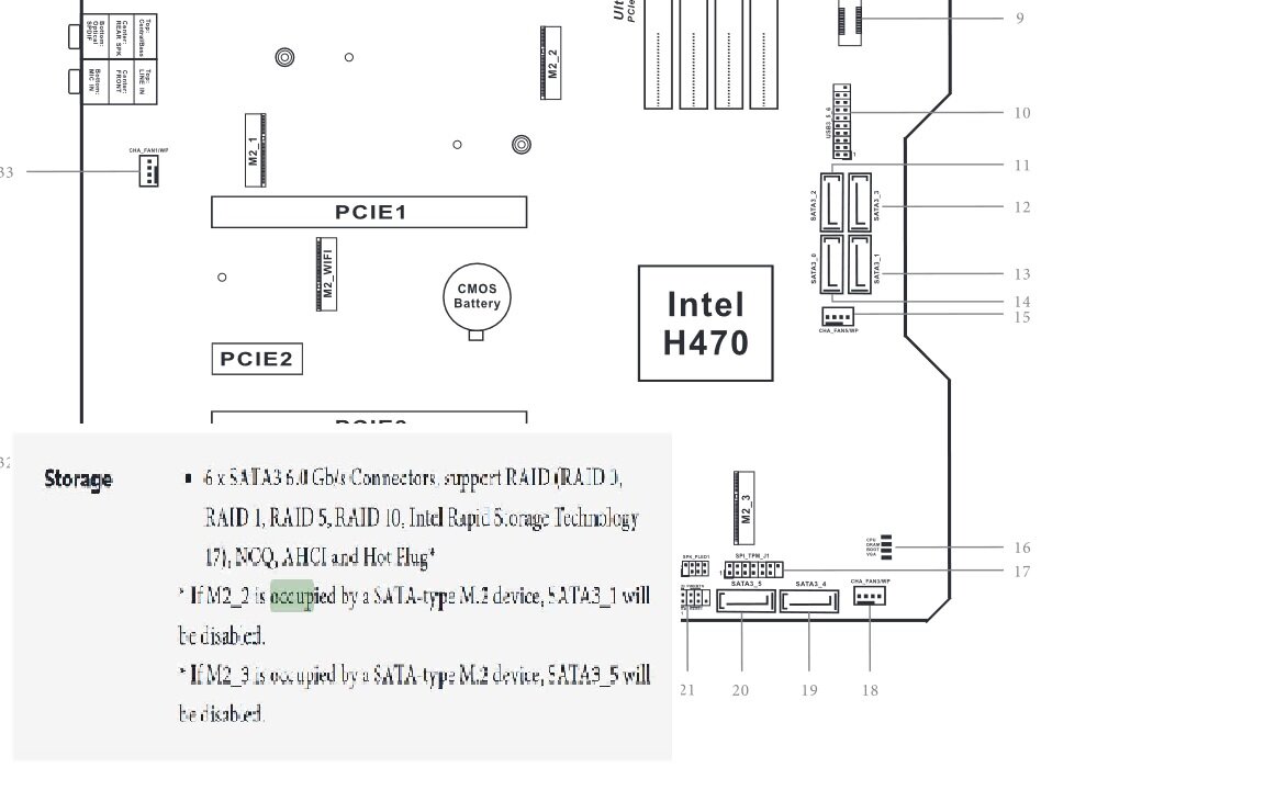

  5. Laut Handbuch zum H470 fällt der eine oder andere SATA Connector eben weg, wenn man M2 Slots besetzt, leider. Für ein W680 hat das Geld nicht gereicht, denn sonst hätte ich das schon alleine wegen der 8 SATA Ports genommen. Ich bin aber abgesehen davon sehr zufrieden, weil die Lüftersteuerung sehr gut mit Unraid läuft, sprich, eigentlich dreht sich nur der CPU Lüfter mit circa 500 U/min, die anderen 4 stehen still im IDLE. Auch mit den 35 Watt mit allen Containern an kann ich leben, aber da würde eben noch was gehen, wenn die zwei Platten in den Spin Down könnten. Ein erster Update Versuch der ASM1061/ASM1062 schlug fehl, die Firmware passte nicht zur Karte, hatte aber gestern wenig Zeit.
  6. Der Fall ist gelöst Sherlock, es ist das H470 mit dem i5! Ich habe in den oberen und unteren M2 eine NVME drin, der mittlere Wifi Slot ist frei, wobei da demnächst ein 2xSATA Adapter (mit JMB582) aus China kommt. Den will ich mal testen, quasi dann ohne PCIe Karte. In dem mittleren PCIe x1 steckte die ASMedia, und da lief die Kiste nicht richtig. Stecke ich die in den oberen x16 Slot, läuft sie einwandfrei. Der SATA Port der nicht geht, ist der SATA_0. Aber selbst wenn er laufen würde, dann fehlt mir immernoch einer Ich versuche es zuerst mit einem Firmware Update und melde mich dann nochmal!
