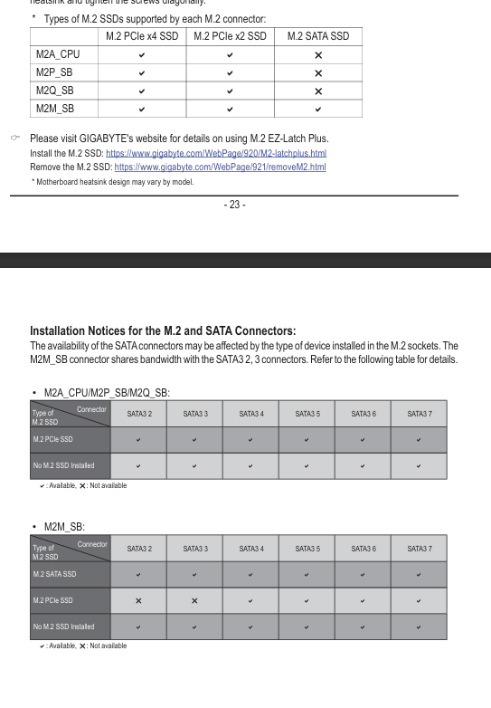

1 hour ago, Mainfrezzer said:
Edit: Übrigens, OP benutzt ein 13900, Gigabyte Z790 Gaming X, 64GB DDR 5 RAM, 6xHDD + 3xNVME
Ok, der 4.!! M.2 Slot hat das Problem. Nunja, dann ist das verständlicher.
Nur verstehe ich jetzt nicht warum er nicht die 3 anderen NVME Slots nutzt die das Problem nicht haben (er hat ja nur 3 NVME verbaut, laut deiner Aussage) und den Problematischen M2M_SB nicht populiert?
Vielleicht weil der direkt an die CPU angebundene Slot tiefere C-Pkg States verhindert bei dem Board?
Wobei... Ich bin weiter verwundert. Nach dieser Aussage:
18 hours ago, Linse77 said:
Leider habe ich nur PCIe x1 und PCIe x16 auf dem Bord.
Hat er nur x16 und einen x1 Slot,
Das von Dir  @Mainfrezzer erwähnte Gigabyte Z790 Gaming X hat aber:
1x16
2x4
Slots.
Irgendwas passt hier gewaltig nicht. Vermutlich die Beschreibungen des Threaderstellers.
Wäre jetzt langsam interessant mal von ihm Infos zu bekommen. Wirklich das Board, wie populiert bzgl. verbau von NVMEs in welchen Slots etc.
Sooooooo: Noch ein PS:
Bei dem Board ist es egal ob der Direkt an die CPU angebundene M.2 Slot populiert ist, es gibt keine Einschränkungen bzgl. der Pkg States laut diesem Post: Klick
Noch dazu setzt der Threadersteller wohl eine Mellanox 10G Karte ein die eh alles bessere als C3 verhindert.
Demzufolge ist es absolut unverständlich warum der problematische 4. M2M_SB Slot benutzt wird. Ich habe mit meiner Initialvermutung da da was nicht stimmt also mit hoher Wahrscheinlichkeit Recht.
Und noch ein PPS: In dem gleichen Post wie schon weiter oben erwähnt (da geht es generell um das GA B760 Gaming X) sind sowieso alle Fragen bzgl. ASM1166 beantwortet. Mgutt hat da Messungen mit allen M.2 ASM116 und PCIe x4 ASM1166 Karten gemacht. In allen verfügbaren PCIe Slots. Dabei kam raus das ein ASM1166 PCIe x4 Karte im untersten Slot am sparsamsten ist nach Firmware Update. Also ist die ganze Frage hier sinnlos. (ausser vielleicht das man jetzt auch ASM1064 nutzen kann wir aber nicht wissen wie die sich in dem Board verhält).
Edited by MPC561

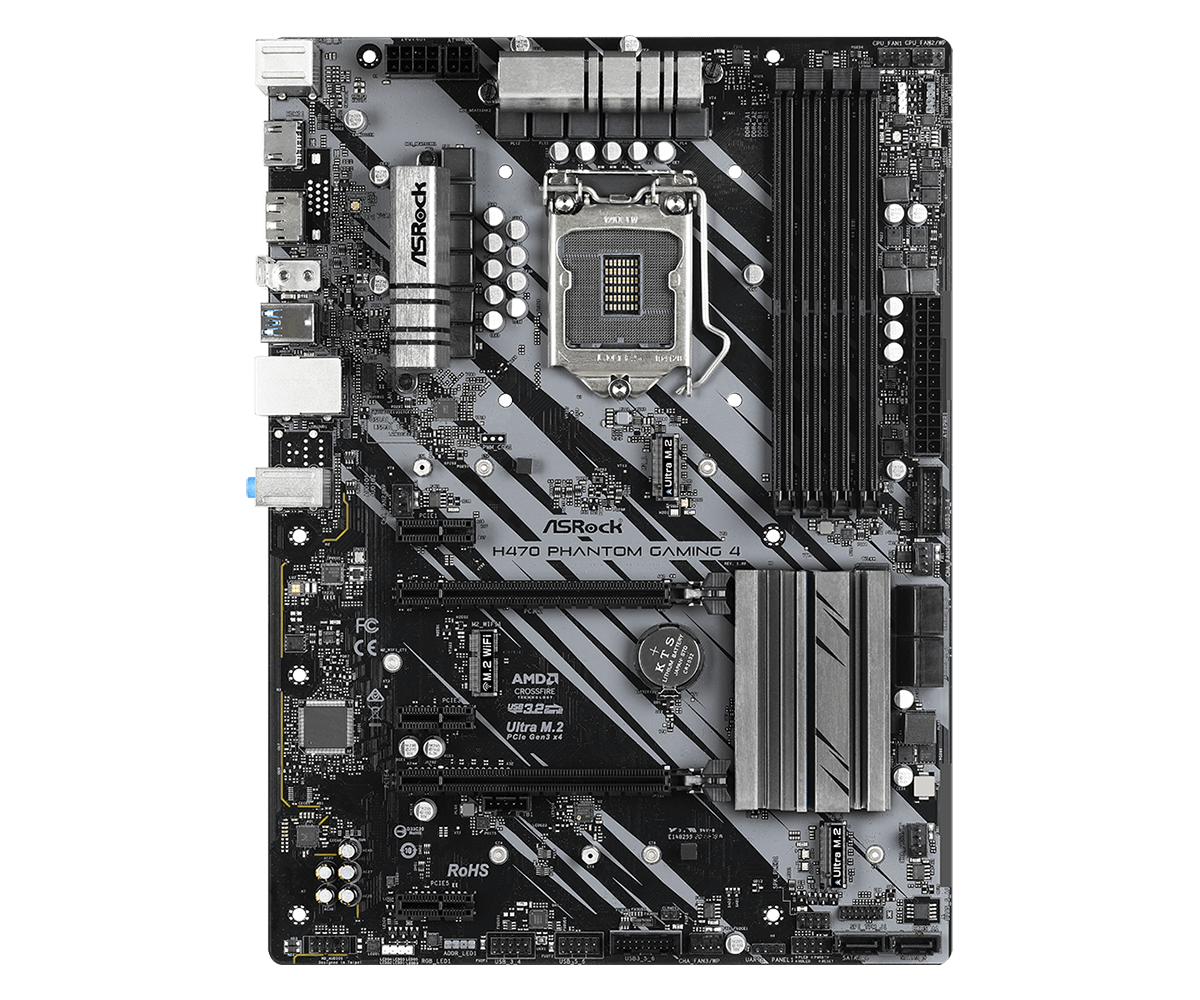

Wenns nicht das board ist, dann ist es ein ASRock - H470 Phantom Gaming 4 mit i5-10400.
So langsam fühl ich mich wie ein Stalker.
H470 Post
Z790 Post
Edited by Mainfrezzer
2 M.2 Slots.
Der 2.:
 If M2_2 is occupied by a PCIe-type M.2 device, SATA3_0 will be disabled.
Dann passt das, ist aber nur der 2. wie ich schon oben erwähnt hatte in meinem Beispiel. Also setzt er 2 NVME ein. Wundert mich aber trotzdem.
Dann hat er noch 3 x1 Slots, einen x16 Slot und einen X4 slot.
Er sagt aber:
Meine Karte hat ein PCIe x4 Formfaktor (mit 4 SATA SLots), und funktioniert irgendwie nicht richtig, wenn ich die in einen PCIe x1 Slot stecke. Da bootet der PC manchmal nicht bzw, wenn er bootet, dauert es wesentlich länger und ins BIOS kommt man generell nicht. Stecke ich die in einen PCIe x16 Slot läuft der einwandfrei. Leider habe ich nur PCIe x1 und PCIe x16 auf dem Bord.
Also laut ihm gibt es keinen x4 Slot. Das Mainboard sagt aber was anderes.
Mir wird das zu doof das nachzutracken. ich bin jetzt raus.
7 minutes ago, MPC561 said:
Er sagt aber:
Der x4 Slot ist der x16.
- 2 x PCI Express 3.0 x16 Slots (PCIE2/PCIE4: single at x16 (PCIE2); dual at x16 (PCIE2) / x4 (PCIE4)*
- 3 x PCI Express 3.0 x1 Slots
Macht schon Sinn, weil der 1. x16 ist belegt mit der GPU.
Dazu sind die x1 Slots offen um überhaupt x4 Karten einzustecken zu können. Bin mir sicher dass das hier richtig ist. Aber ja, ohne Konfirmation ist das Cluedo
Der Fall ist gelöst Sherlock, es ist das H470 mit dem i5! Ich habe in den oberen und unteren M2 eine NVME drin, der mittlere Wifi Slot ist frei, wobei da demnächst ein 2xSATA Adapter (mit JMB582) aus China kommt. Den will ich mal testen, quasi dann ohne PCIe Karte. In dem mittleren PCIe x1 steckte die ASMedia, und da lief die Kiste nicht richtig. Stecke ich die in den oberen x16 Slot, läuft sie einwandfrei. Der SATA Port der nicht geht, ist der SATA_0. Aber selbst wenn er laufen würde, dann fehlt mir immernoch einer ;-)
