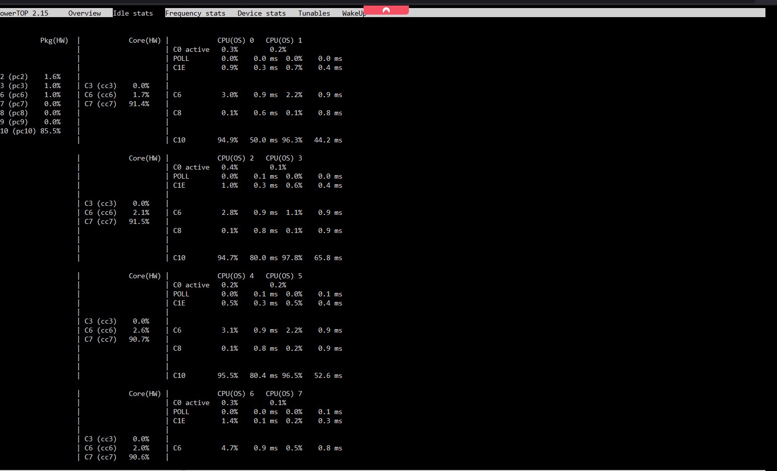

  7. Mein Wissen über Netzteile ist praktisch nicht vorhanden - bzw. stammt lediglich aus Foren und manches von YouTube. Sprich habe schon oft von Pico PSU gelesen - mich aber noch nicht intensiv genug damit beschäftigt, um einschätzen zu können, obs für mein Anwendungszweck und mein "Know How" passt. Hier gibts Daten zum Netzteil von Cooler Master: https://www.cybenetics.com/d/cybenetics_H7o.pdf Update zum Netzteil @DataCollector Keine Ahnung, was mein uralt Schinken Netzteil so gut macht, aber das Cooler Master kommt nicht Ansatzweise an die Verbräuche heran. Jeweils einmal umgesteckt und einige Minuten ohne Docker und im Spin Down laufen lassen. Delta zwischen beiden Netzteilen: immer mindestens 5 W, die sich das Cooler Master mehr genehmigt. Wenn mein Server 24/7 rund läuft (siehe Thread), werde ich mich mal ausführlicher mit Pico PSU auseinadersetzen
