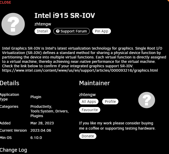

i just try to install it.. its showing up in Device Manager with Code 43. Since for me things a bit hard to understand, because i am relativ new to this.. What is the right Way to fix this? i was searching in this Tread but nothing helped me Could someone give me a Step by Step instruction for dummys Thanks a lot. Edit: What i read here is.. that it has to be 00:02.1 because 2.0 is for unraid? How can i Change this? there is also no option to Passthrough 00:02.1

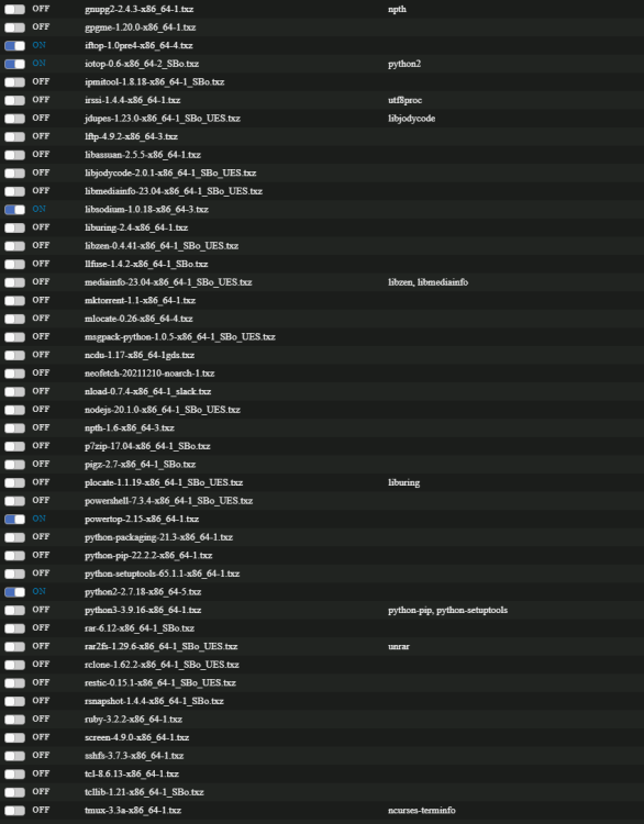

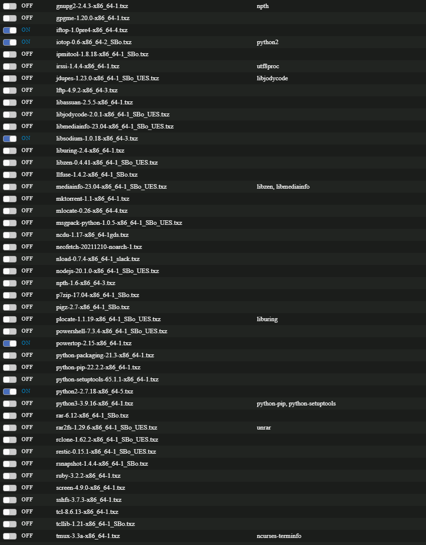

mach ich, hab den Github link gesehen. Das war aus Dummheit als Neuling, ich sehe gerade das Python2 Package für iotop notwendig ist.. fliegt jetzt alles raus bis auf btop und powertop..

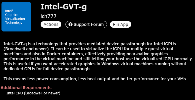

hat sich jetzt gerade überschnitten, habs dann auch gefunden.. Ich würde es jetzt gerne trotzdem probieren, die iGPU in der VM wäre natürlich schon was feines.. Geht das dann überhaupt mit der Gen13 ? Echt vielen vielen vielen Dank für eure Hilfe, ohne euch wäre ich aufgeschmissen..
Seit neuestem wieder Abstürze in Unraid
Okey nach etwas googeln bin ich jetzt auf das gestoßen https://forums.unraid.net/topic/136621-unraid-plugin-for-igpu-sr-iov-support/page/12/#comment-1329260 dann war intel GVT-G der falsche... @ich777 geht das jetzt auch mit 13500k, weil hier jeder von der 12th Generation spricht.. Danke dir schonmal
Ohh okey.. in der Description von @ich777 steht "Broadwell and newer" dachte das ist die richtige für mich.. i5 13500 UHD770iGPU. Wobei ich sagen muss es funktioniert eigentlich, (zumindest dachte ich das immer, aber auf mich ist da kein Verlass) CPU-TOP zeigt alles an.. VM funktioniert auch damit.. Immich geht auch.. also wenn hier irgendwas über die IGPU läuft, sehe ich auch den Ausschlag in GPU-TOP Man ist das für mich als Newbee hart.. Wetten jetzt sagst du wahrscheinlich gleich das geht auch alles ohne das Plugin . Muss dann GPU-TOP auch runter ? und wäre dann, das Kind was er gemeint hat das richtige ? oder ist das auch nichts für meine IGPU.. für ne VM ist es mir ehrlich gesagt egal, aber Docker wäre schon nice2have wenn die IGPU mitrechnet..

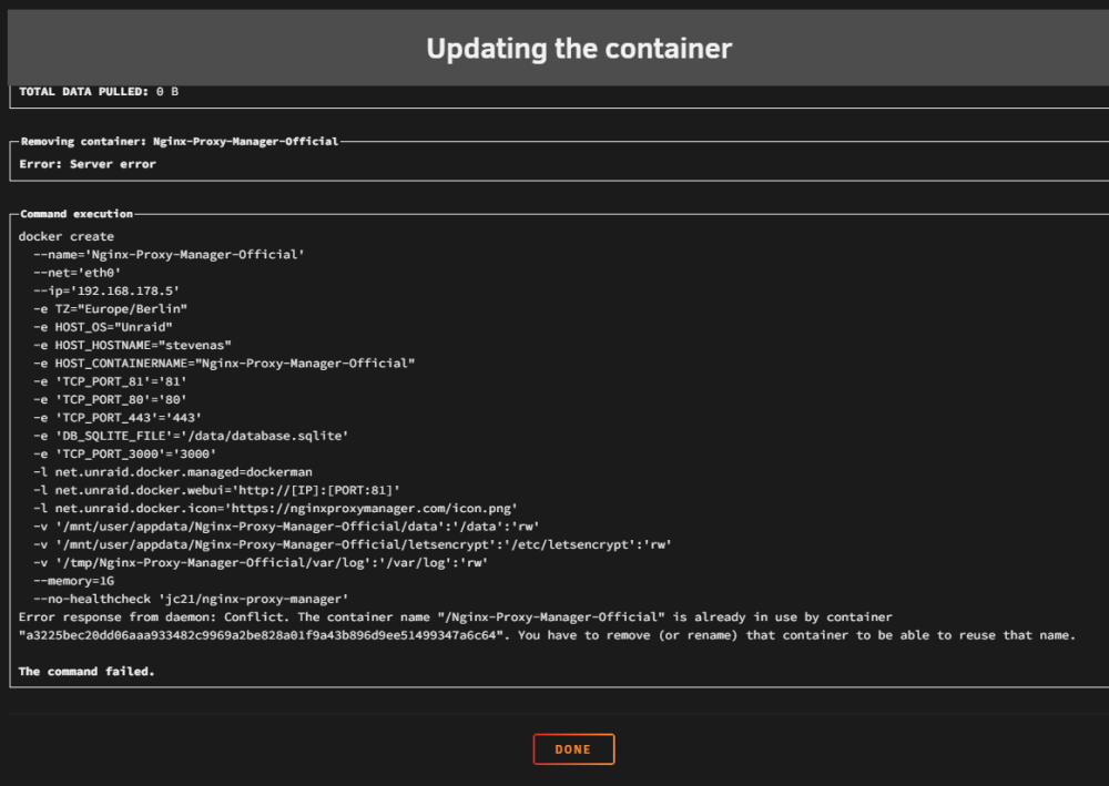

So also nach dem die Parity fertig gecheckt war, konnte ich den Neustart machen.. jetzt gehen die Docker wieder nach Force Update wie @alturismo beschrieben hat. Danke dir dafür ! Dumm ist jetzt nur, das der Paritycheck wieder gestartet ist.. war wohl mal wieder ein uncleaner Shutdown. aber das ist jetzt dann wieder ein andere Bug bzw. im Terminal hatte ich gesehen, dass er die ganzen Docker Directorys nicht unmounten konnte.. weil ja hier die Verlinkung durch meine Einstellung nicht mehr gepasst hat.. wird wohl daran gelegen haben.. Ich beobachte einfach weiter, vielleicht hat sich es ja jetzt hoffentlich erledigt mit den Abstürzen. Danke an alle für eure Hilfe..

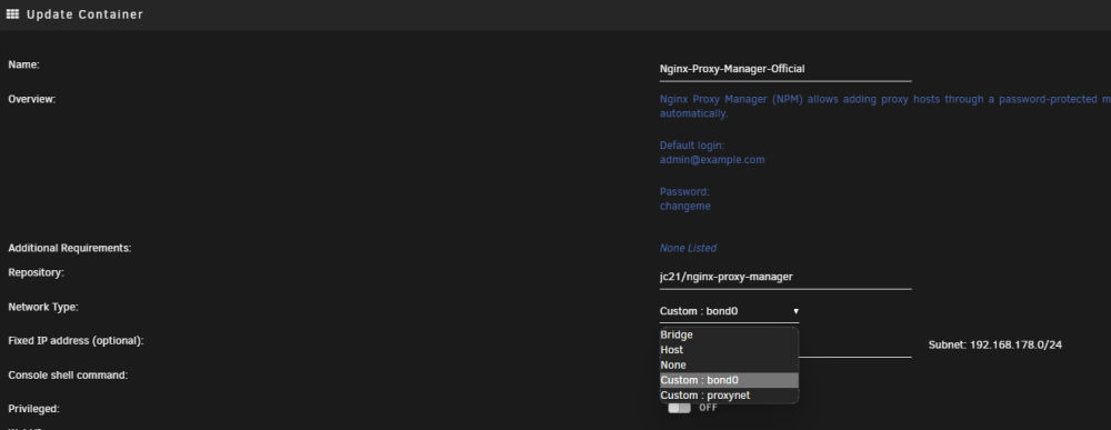

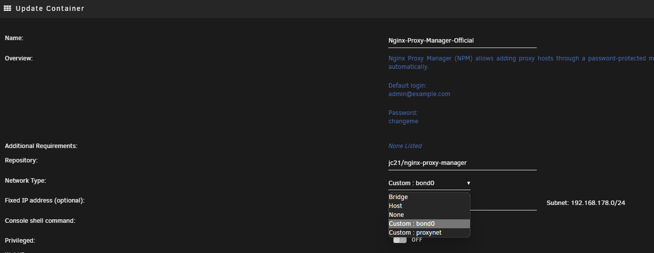

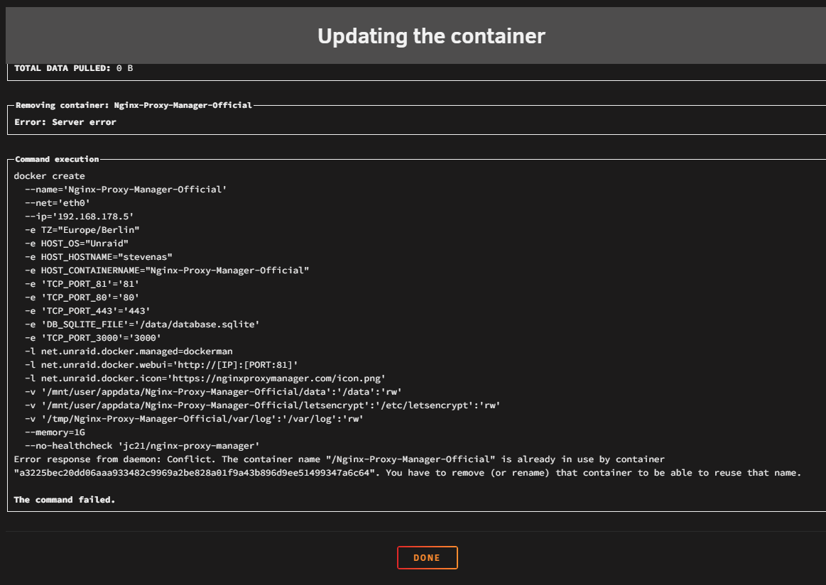

Okey damit ist die Frage auch erledigt mit warum Bond0 steht statt eht0.. hab mich bestimmt verklickt beim Bond und Bridge.. scheisse.. Bei Force Update kommt dann aber dafür das.. ich denke der Server braucht mal ein Neustart.. ansonsten mach ich mal den Container runter und wieder neu drauf.. Falls ich nicht weiter komme.. Frag ich nochmal nach.. Danke dir aufjeden fall.. Dir würde ich gern mal ein Essen und n Bier spendieren, wenn du mal im Raum Stuttgart bist.. meld dich gerne

Alles klar, das mach ich dann daheim.. schmeiß den Docker runter und mach den nochmal neu drauf.. bzw. probiere das mit Force Update.. Muss nur warten bis die Parity Fertig ist.. mir ist das System beim Datenschreiben gestern abgeschmiert..

Kannst du mir kurz bei diesem Thema helfen.. lt. Release Note muss ich wenn paar Docker nicht Starten auf Custom eht0 einstellen.. ich hab die Auswahl jedoch nicht.. ich hab nur bond0 und das hat ja auch den Fehler letztes mal verursacht.. Vielleicht liegt in der Sache bei mir der Hund begraben.. die Docker mit Custom IP starten nicht..
