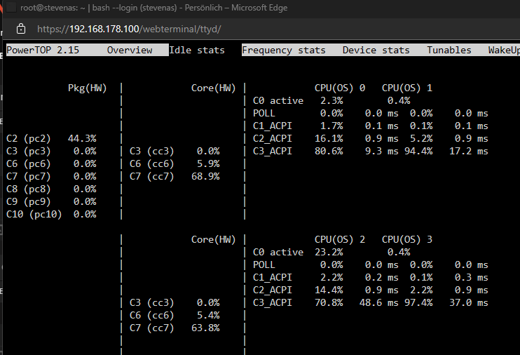

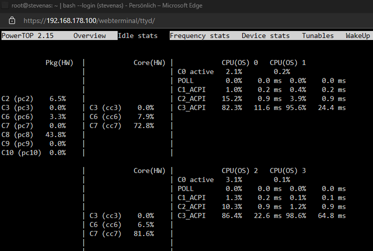

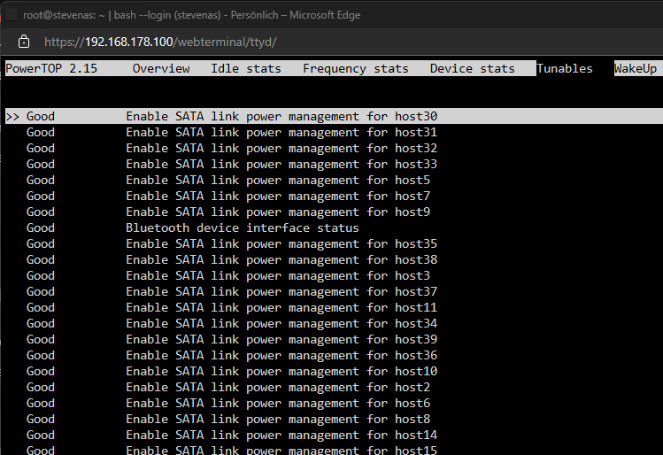

Kann man dagegen was machen? aber hast recht, ich hab die Festplatten vom Strom genommen und trotzdem hat der Server zuviel Strom gebraucht.. somit müsste es tatsächlich an den verloren gegangen C-States liegen. Anbei Server in IDLE nur die Karte eingesteckt.. SATA Verbindung vorhanden an die 4 Festplatten, jedoch 4 Festplatten ohne Stromstecker: ca. 27 Watt (statt 13) Pkg(HW) bei C2 State, wenn ich es richtig interpretiere Tunables alle auf GOOD Anbei Werte ohne die Karte im PCI-e Slot Verbrauch ca. 13 Watt (zwar gerade nicht aktuell, da irgendwas aufs Array geschrieben wird, jedoch war es die letzten Tage bei ca. 13 Watt) Steht immer noch alles auf GOOD jedoch C8 State für Pkg(HW)

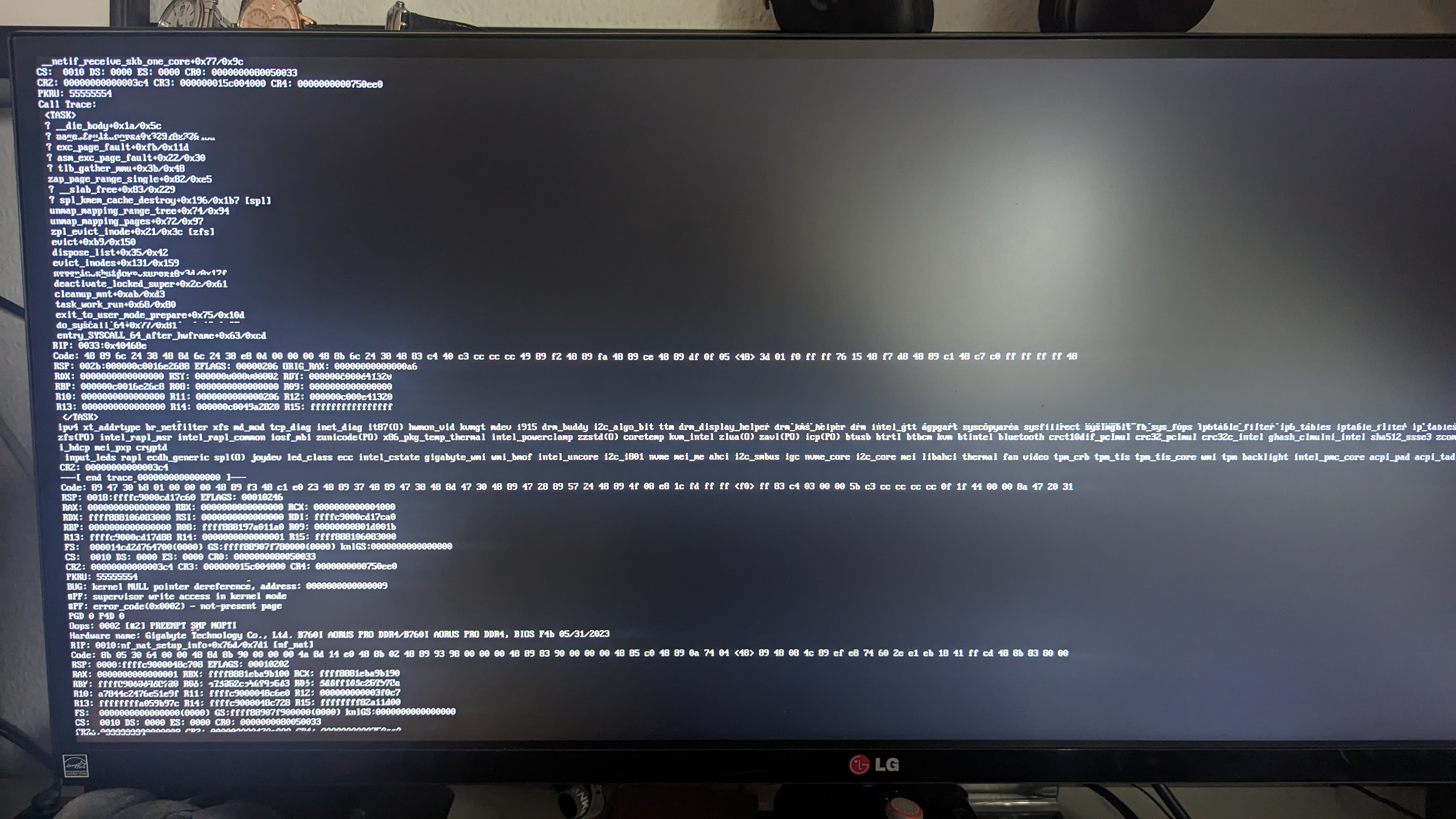

ich hab das gleiche Problem, da ich noch voll der Anfänger bin, würde ich gerne unterstützen. Jedoch ein paar Fragen: 1. wo mach ich den Bug Report? wenns nicht zuviel umstände macht bitte den Link 2. wenn ich die Einstellung für die Syslog mache, wo finde ich diese dann? (also Mirror Syslog to Flash) auf dem USB-Stick? also für dummys dann den USB-Stick raus an Windows PC und unter welchem Ordner? ich hab jetzt aber auch mal auf IPVLAN umgestellt, mal schauen ob die Probleme noch kommen.. wenn jetzt Unraid mal ne Woche durchläuft, stell ich wieder um und versuche MACVLAN nochmal. Mir geht nur dieser Parrity Check nach dem Freeze auf den Zeiger.. ist schon das 3te mal.. (habs jetzt aber erstmal abgebrochen). Anbei noch das Foto vom Crash, da ich bis dato die Syslog nicht an hatte. Müsste doch genau das in diesem Thread beschriebene Problem sein oder? Grüße und Danke

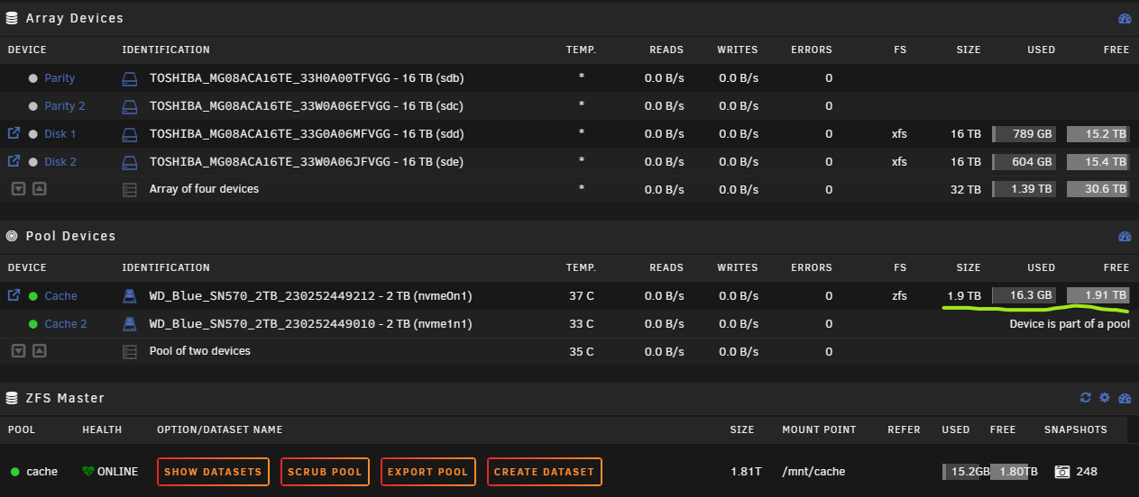

Hi Unraider mir ist aufgefallen, dass mein System bei ZFS bei 91% ist.. was genau bedeutet diese Anzeige. Bei mir ist das ZFS-System der Cache pool, der jedoch weit weg von voll ist.. Kann mir das einer erklären? Ich habe auch nur bis dato 2 Snapshoots von Appdata und System (letztes legt er ja selber mit an). Danke schonmal fürs aufklären.. ?
