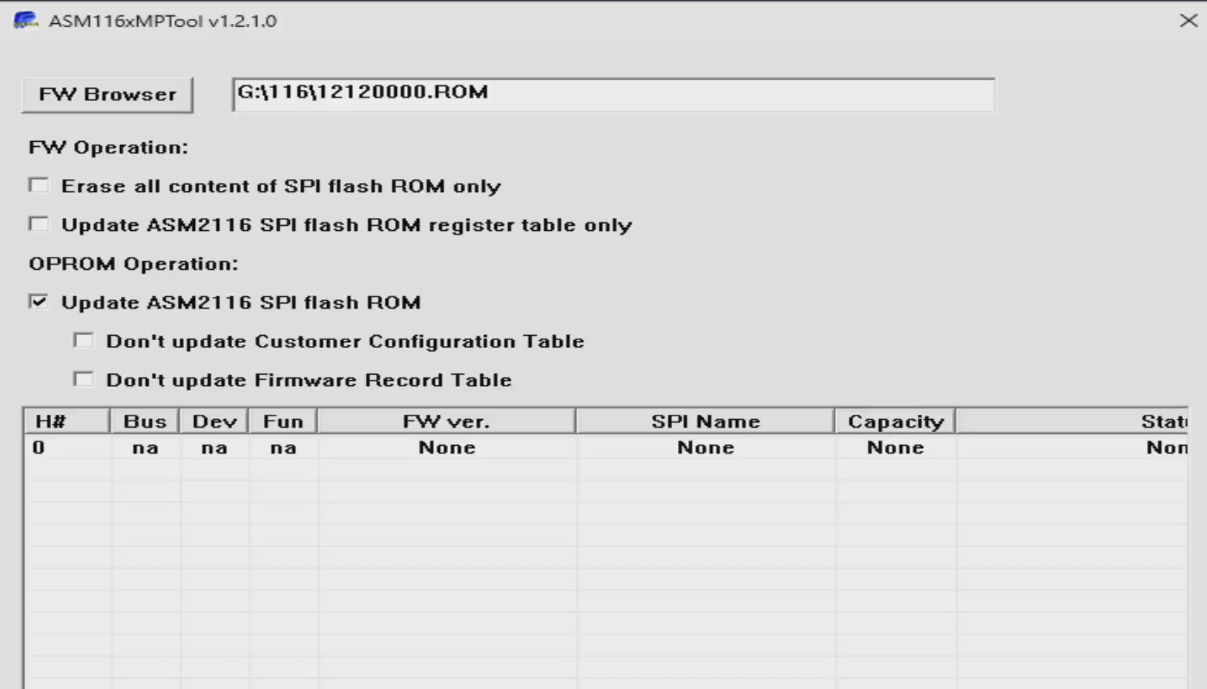

Hilfe! Ich war auf der 11180000... Nun musste ich mit erschrecken feststellen, das meine HDDs nicht mehr erkannt werden. Jetzt wollte ich nochmal die Version in den ASM rein braten, aber laut CLI Tool wird mein ASM nicht mehr gefunden. Hatte das schon mal jemand, wie wurde das Problem behoben?

Ich war unter Linux.

Ja, doch, das hatte ich gelesen. Aber ich hatte mich über den Error gewundert, der mir geworfen wurde. Found 1 ASM deiceFind a SPI flash ROM, Capacity = 128 Kbytes The capacity of SPI flash ROM is less than ASM116X SPI ROM file!!!ASM116UpdateSpiFlashRom: Chip Erase status = 0

Ist das nicht eine Firmware für den ASM 1166? Sind die untereinander kompatibel?

Hat schon mal jemand versucht das Update auf einem AMD System einzuspielen, da es ja heißt `for intel 600series`?
