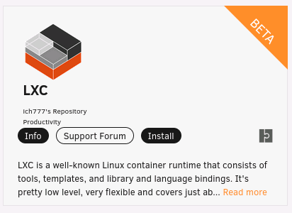

  1. LXC von der CA App installieren:

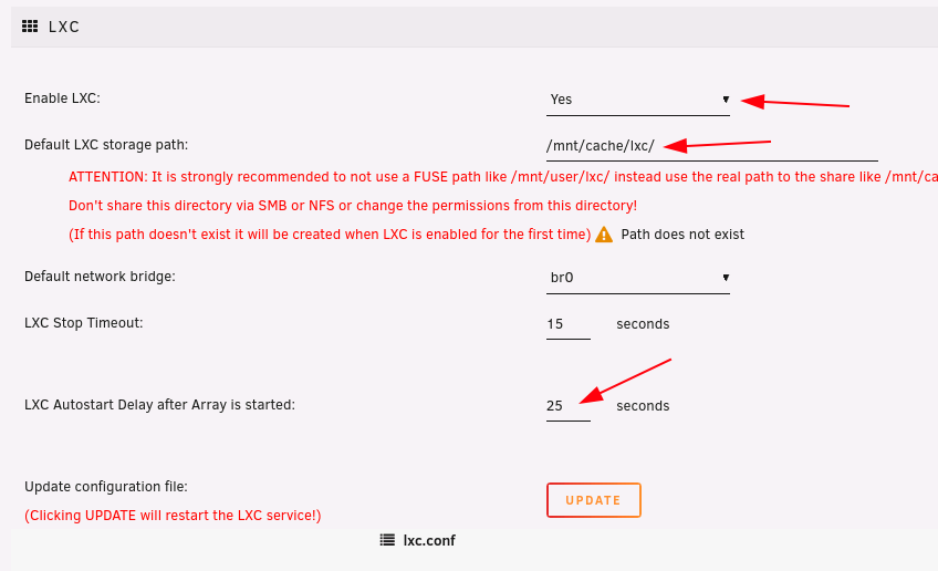

  2. In Unraid zu den Settings gehen und auf LXC klicken, in dem nächsten Fenster Enable LXC auf "Yes" stellen, den gewünschten Pfad für LXC angeben, das Autostart Delay auf mindestens 20 Sekunden stellen 10 Sekunden reichen vollkommen aus und anschließen auf "Update" klicken:
    ACHTUNG: Bitte beim Pfad den "richtigen" Pfad angeben (zB: "/mnt/cache/lxc/" oder "/mnt/disk1/lxc/") und nicht den FUSE Pfad ("/mnt/user/lxc/") um möglichen Problemen wie zB Performanceinbrüchen vorzubeugen. Ich würde euch stark empfehlen den LXC Pfad nicht auf das Array zu legen sondern entweder fix auf den Cache oder eine Disk die mittel UnassignedDevices gemounted ist <- der LXC Pfad und dessen Inhalt ist nicht leicht ohne Probleme wo anders hin zu verschieben (bitte beachtet auch das beim Pfad hinten am Ende ein "/" sein muss).
    WARNUNG: Niemals ein Fix Permissions auf dem LXC Pfad ausführen, das wird/würde alle Container zerstören.

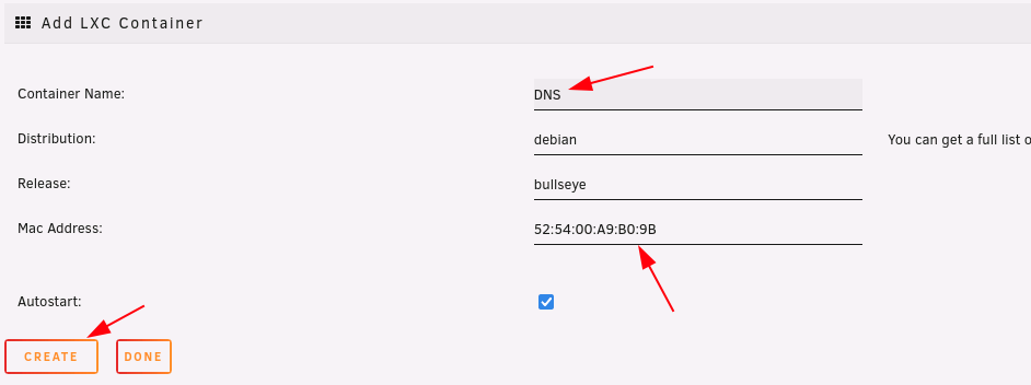

  3. Zu LXC wechseln und auf Add Container klicken:
  4. Im nächsten Fenster den Container Namen eingeben, evtl. die MAC Adresse notieren bzw. in eurem Router eine Statische IP für diese MAC Adresse vergeben und auf "Create" klicken (hier, im Appendix, ist noch eine kleine Anleitung wie ihr eine Statische IP im Container vergebt):

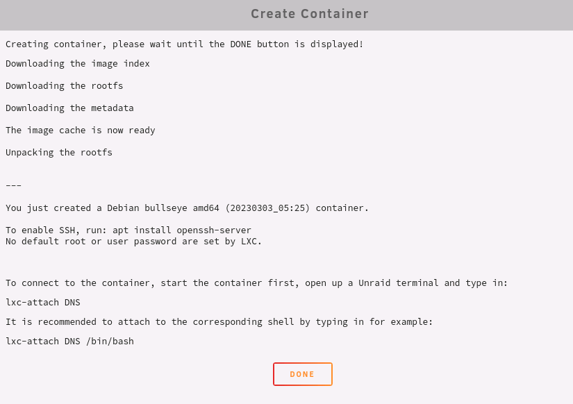

  5. Wenn der Container fertig erstellt wurde solltet ihr diese Ausgabe bekommen, mit "Done" bestätigen und erneut auf LXC klicken:
  6. Danach auf das Symbol von unserm neu erstellten LXC Container klicken und "Start" wählen:

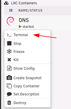

  7. Nochmals auf den Container klicken und "Terminal" klicken, bitte alle folgenden Befehle in diesem Fenster ausführen:
  8. Im nächsten Fenster dann diesen Befehl per Copy/Paste einfügen und Enter drücken (hier installieren wir mal die Basics):
    apt-get update && apt-get -y install nano curl wget cron

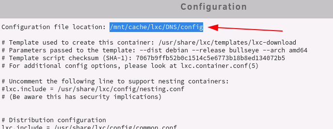

  3. Um herauszufinden wo unsere Konfiguration gespeichert ist nochmal auf das Container Symbol klicken und "Show Config" auswählen:
  4. Im nun erscheinenden Pop-Up den Dateipfad der Konfigurationsdatei auswählen, in die Zwischenablage kopieren und auf "Done" klicken:
  5. In Unraid rechts oben auf das Terminal Symbol klicken:
  6. In diesem Terminal schreibt ihr jetzt: "nano /PFAD/ZU/EURER/config" und drückt danach Enter:
    (natürlich müsst ihr nach nano den kopierten Pfad zu der Konfiguration von Schritt 4 einfügen und Enter drücken - Leerzeichen zwischen nano und dem eingefügtem Pfad nicht vergessen😞

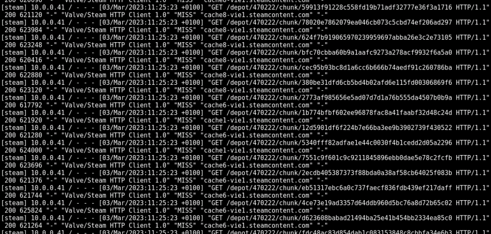

  12. Jetzt kann der LANCache Container mit diesem Befehl installiert werden:
    ACHTUNG: Bitte passt die Werte nach dem "=" aus diesem Befehl an:
    CACHE_DISK_SIZE (Größe des Caches, Standard: 1GiB)
    CACHE_INDEX_SIZE (sollte pro zusätlichem 1GiB immer mindestens um 250MiB erhöht werden)
    CACHE_MAX_AGE (wie lange Dateien im Cache behalten werden sollen, Standard: 3650 Tage)
    TZ (hier eine Übersicht der TZ)

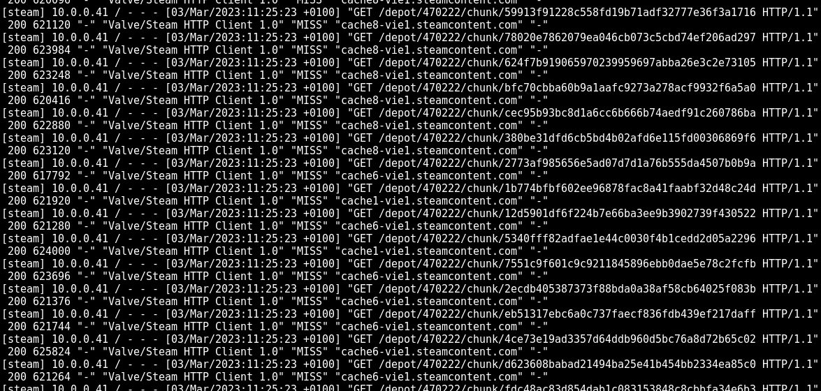

    docker run -d --name='LANCache' \
      --net='bridge' \
      -e CACHE_DISK_SIZE="1000000m" \
      -e CACHE_INDEX_SIZE="250m" \
      -e CACHE_MAX_AGE="3650d" \
      -e TZ="Europe/Vienna" \
      -v '/mnt/lancache/cache':'/data/cache':'rw' \
      -v '/mnt/lancache/logs':'/data/logs':'rw' \
      -p 80:80 -p 443:443 \
      --no-healthcheck --restart=unless-stopped \
      'lancachenet/monolithic'
Die Installation des LANCaches ist damit abgeschlossen bitte scrollt weiter nach unten um mit dem Tutorial weiter zu machen.

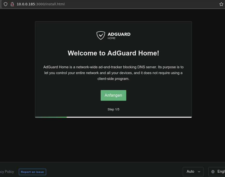

  1. Zurück auf der LXC Seite solltet ihr die IP eures LXC Containers sehen (wenn nicht einmal die Seite neu laden):
  2. Gebt nun im Browser die IP gefolgt von einem Doppelpunkt und 3000 ein und drückt Enter, in meinem Fall:
    10.0.0.185:3000

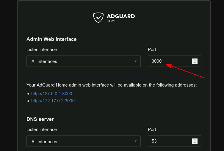

  3. Ihr solltet nun die AdGuard-Home Wilkommens-Seite sehen, klickt auf Anfangen:
  4. ACHTUNG: Im 2. Schritt ganz wichtig bei "Admin Web Interface" müsst ihr den Port von 80 auf 3000 ändern, solltet ihr das nicht machen müsst ihr die Konfigurationsdatei manuell bearbeiten und AdGuard-Home neu starten.
  5. Vergebt einen Administrator Benutzernamen/Passwort, folgt den Anweisungen und schließt den Setup Assistenten ab.

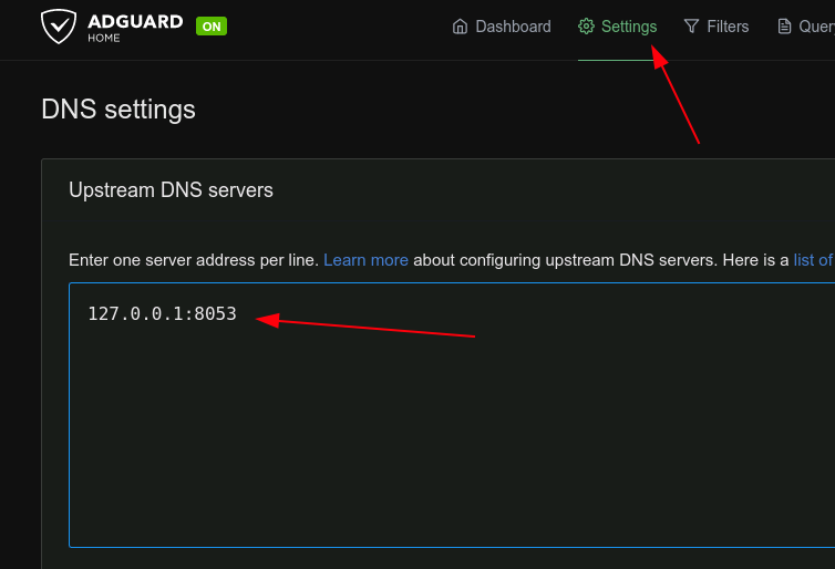

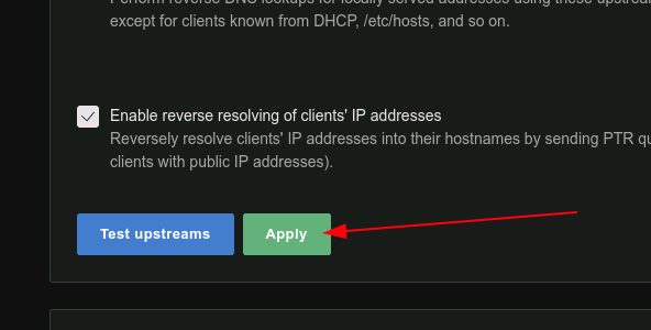

  6. Im Dashboard von AdGuard-Home angekommen klickt auf "Einstellungen" -> "DNS Einstellungen", löscht den vorhanden Eintrag bei "Upstream DNS Server" heraus und fügt folgendes ein (das ist in diesem Fall unser Unbound):
    127.0.0.1:8053
  7. Danach ganz wichtig scrollt ein Stück nach unten (nicht ganz nach unten) und klickt auf "Übernehmen":

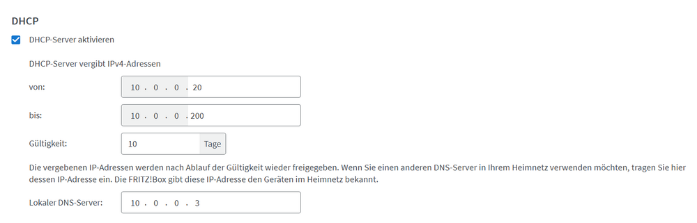

Richtet nun euren DHCP Server so ein das er als DNS die IP verteilt die ihr hier eingerichtet habt, in meinem Fall 10.0.0.185 oder vergebt die DNS auf den Endgeräten manuell.
ACHTUNG: Ihr müsst womöglich euren DNS Cache Leeren bzw. in den meisten Fällen hilft auch ein Reboot des Endgerätes.

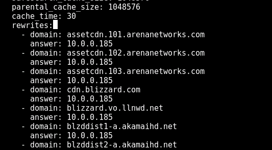

AdGuard-Home für LANCache Konfigurieren

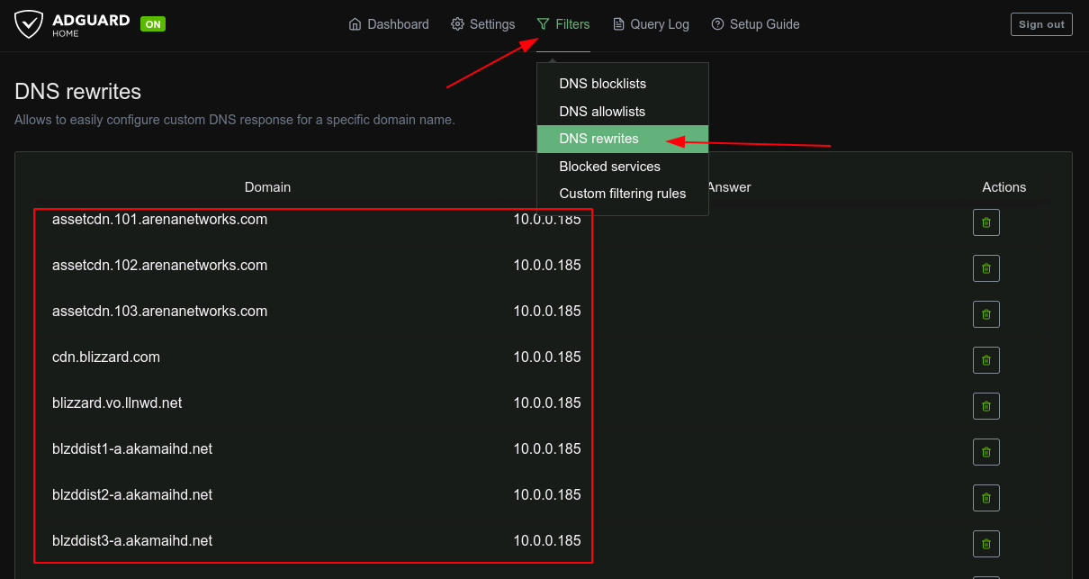

Abschließend müssen wir noch AdGuard-Home konfigurieren das alle Anfragen die über den LANCache laufen sollen umgeleitet werden

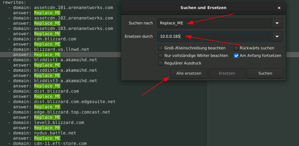

  1. Dazu ladet euch als erstes bitte diese Datei runter und öffnet sie mit Notepad++, Wordpad oder was auch immer Suchen und Ersetzen kann: rewrites
  2. In der Datei müsst ihr nach "Replace_ME" bei Suchen nach eingeben und bei Ersetzen durch die IP von eurem LXC Container, in meinem Fall "10.0.0.185" danach klickt auf "Alle ersetzen", lasst diese Datei noch offen, die brauchen wir gleich:
  3. Danach öffnet ihr bitte wieder das Terminal vom LXC Container:
  4. Im Terminal angekommen müssen wir die Konfiguration von AdGuard-Home bearbeiten, Copy/Paste und Enter drücken:
    nano /docker/adguard_home/config/AdGuardHome.yaml
  5. In dieser Datei müsst ihr nun nach der Zeile: "  rewrites: []" suchen:
  6. Löscht diese Zeile und kopiert nun den Inhalt der Datei von Schritt 2 an diese Stelle, das ganze sollte dann so aussehen:
    ACHTUNG: Achtet auch auf das zweite Bild das ich hier angehängt habe, am Schluss muss es dann so ähnlich aussehen wie auf dem zweiten Bild.
  7. Danach speichern wir die Datei wieder mit "STRG + S" (zum Speichern) und verlassen die Datei wieder mit "STRG + X"

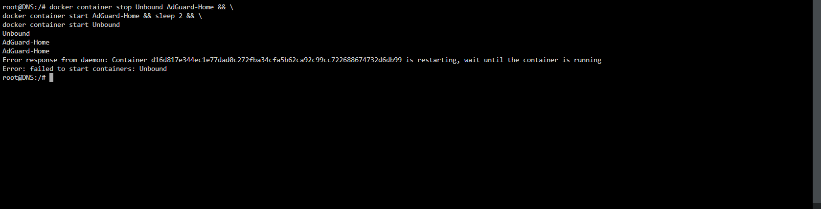

  8. Jetzt stoppen und starten wir Unbound und Adguard mit diesem Befehl, Copy/Paste und Enter drücken:
    docker container stop Unbound AdGuard-Home && \

Um zu Testen ob der LANCache auch wirklich funktioniert macht wieder ein Termial vom LXC Container auf und fügt dann in diesem Terminal folgenden Befehl aus, Copy/Paste und Enter drücken:
tail -f /mnt/lancache/logs/access.log
Lasst das Terminal offen und startet einen Download bei Steam, ihr solltet dann viele Zeilen in dem Terminal das ihr offen gelassen habt sehen:46.thumb.png.0b79e47f17e1690a10223e1ddd5c57e9.png
In diesem Fall seht ihr das hier überall "MISS" steht, das heißt das er die Dateien im LANCache nicht gefunden hat aber sie jetzt gecached hat, wenn der nächste dann das Spiel runter lädt werdet ihr statt "MISS" "HIT" sehen und das bedeutet dann das die Dateien vom Cache geladen werden (gleiches gilt für Windows Updates, Epic, Blizzard, usw.).

  1. Startet das Terminal von eurem LXC Container:

  1. Falls ihr den integrierten DoH Server von AdGuard auch von außen nutzen wollte müsst ihr die AdGuard-Home WebGUI aufrufen, danach zu "Einstellungen" -> "DNS Einstellungen" navigieren und beim "Bootstrap DNS Server" die IP von dem DNS LXC Container eintragen:
  2. Danach wieder ein Stück nach unten scrollen und auf speichern drücken:

Auch für das Einstellen der Rewrites vom AdGuard habe ich ein Script geschrieben, das die Rewrites erstellt und bei jeder Ausführung die aktuelle Liste einspielt.
Dazu wird das offizielle GitHub Repository verwendet, das auch standardmäßig von LanCache genutzt wird: uklans/cache-domains
Zusammengefasst klonen wir das GitHub Repo auf unseren LXC Container, erstellen das Script und führen es aus. Das Script holt sich die aktuelle Liste, trägt die Cache Domains zusammen und fügt sie in die AdGuardHome config YAML Datei ein.

Nun ist alles fertig eingerichtet und die Rewrites des AdGuardHome aktualisiert sich automatisch.
Anzumerken ist hierbei, dass Rewrites, die über das AdGuard Web-Interface hinzugefügt wurden, dadurch jedes mal überschrieben werden. Wer das nicht will sollte den Cronjob nicht anlegen und das Script nicht ausführen.

Guten Tag. Eine sehr schöne Anleitung, allerdings lädt auf meinem System nicht mal Debian- bzw. man kann den ersten Container nicht erstellen. Wo liegt denn da mein Fehler? ich nutze eine separate 2Tb Platte auf die der LXC Pfad in den Einstellungen zeigt- habe diese auch 2. formatiert.....
ERROR, failed to create container DNS!
Downloading the image index
Downloading the rootfs
Downloading the metadata
mkdir: cannot create directory '/var/cache/lxc': Too many levels of symbolic links
lxc-create: DNS: ../src/lxc/lxccontainer.c: create_run_template: 1628 Failed to create container from template
lxc-create: DNS: ../src/lxc/tools/lxc_create.c: main: 317 Failed to create container DNS
Kannst du mal einen screenshot von deinen LXC Einstellungen posten bitte?
Mountest du auf das root verzeichnis in der platte oder wie machst du das genau? Hast du es schon einmal mit einem Untervezeichnis auf der Platte versucht?

so ist der aktuelle Versucht/ Stand
Und die Festplatte die du verwendest ist /mnt/cache?
Welche Unraid version verwendest du?
Könntest du deine Diagnostics posten damit ich mir das mal genauet ansehen kann?

Du musst das aber nicht so machen das du die disk zwingend als cache mountest das ist dir schon klar oder?
Es wäre auch eine Möglichkeit die Disk anders zu benennen und dann dort den Pfad im plugin zu mounten.
Nutzt du exclusive shares?
Kannst du bitte mal bitte das ausführen und den output posten bitte:
ls -la /var/cache/lxc /mnt/cache/lxc/cache/

Nein, das passt schon. Okay, das ist komisch, bitte mach mal folgendes im terminal:
rm -rf /var/cache/lxc /mnt/cache/lxc/cache
mkdir -p /mnt/cache/lxc/cache
ln -s /mnt/cache/lxc/cache /var/cache/lxc
Und probier danach nochmal einen container an zu legen bitte.
Es klappt, vielen Dank
