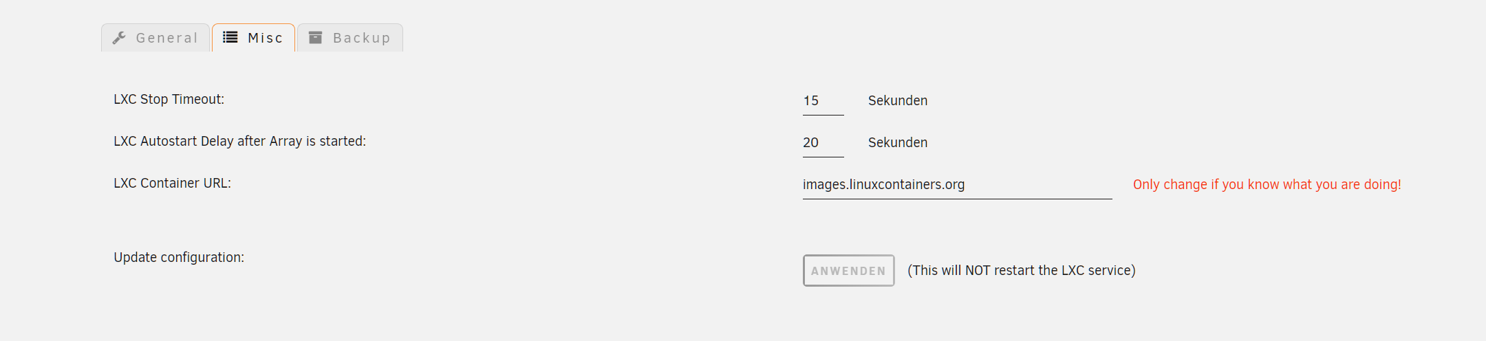

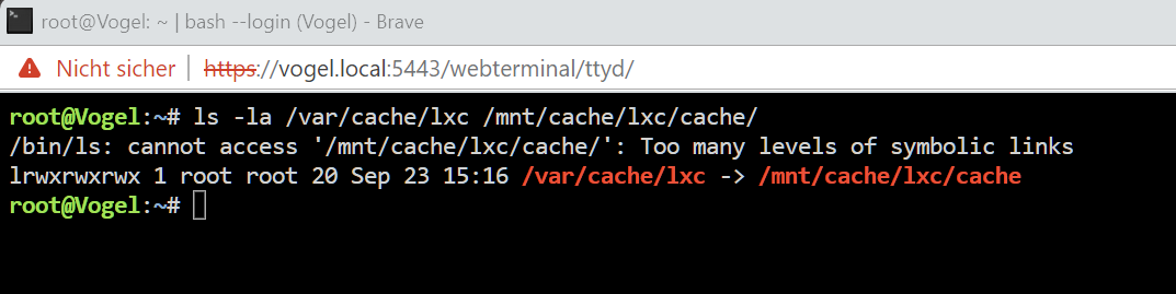

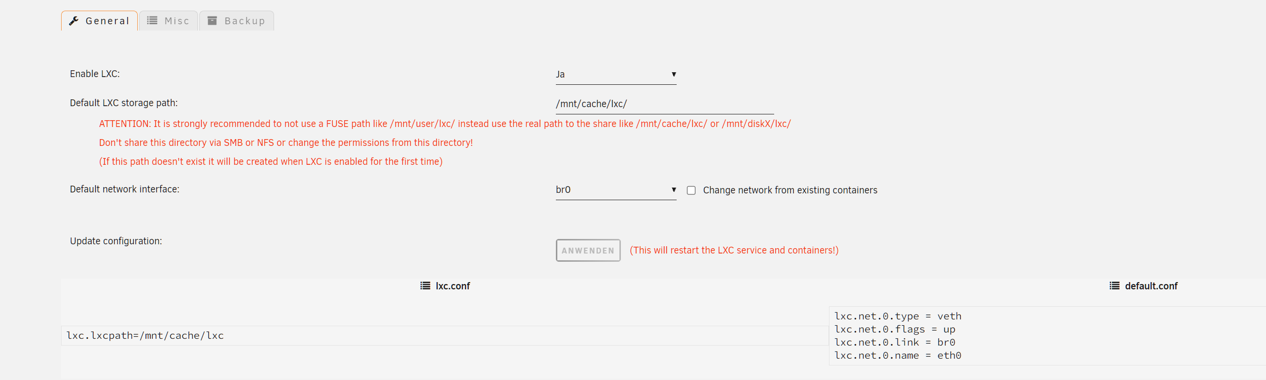

Guten Tag. Eine sehr schöne Anleitung, allerdings lädt auf meinem System nicht mal Debian- bzw. man kann den ersten Container nicht erstellen. Wo liegt denn da mein Fehler? ich nutze eine separate 2Tb Platte auf die der LXC Pfad in den Einstellungen zeigt- habe diese auch 2. formatiert..... ERROR, failed to create container DNS! Downloading the image index Downloading the rootfs Downloading the metadata mkdir: cannot create directory '/var/cache/lxc': Too many levels of symbolic links lxc-create: DNS: ../src/lxc/lxccontainer.c: create_run_template: 1628 Failed to create container from template lxc-create: DNS: ../src/lxc/tools/lxc_create.c: main: 317 Failed to create container DNS- Netzwerk Fehler
