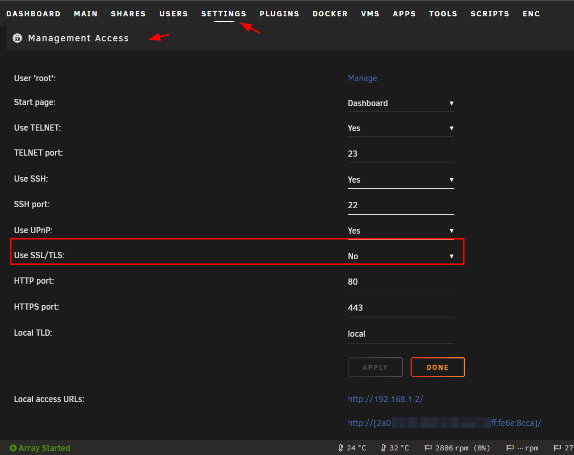

du hast auch nicht myservers aktiviert und auch ssl deaktivert.

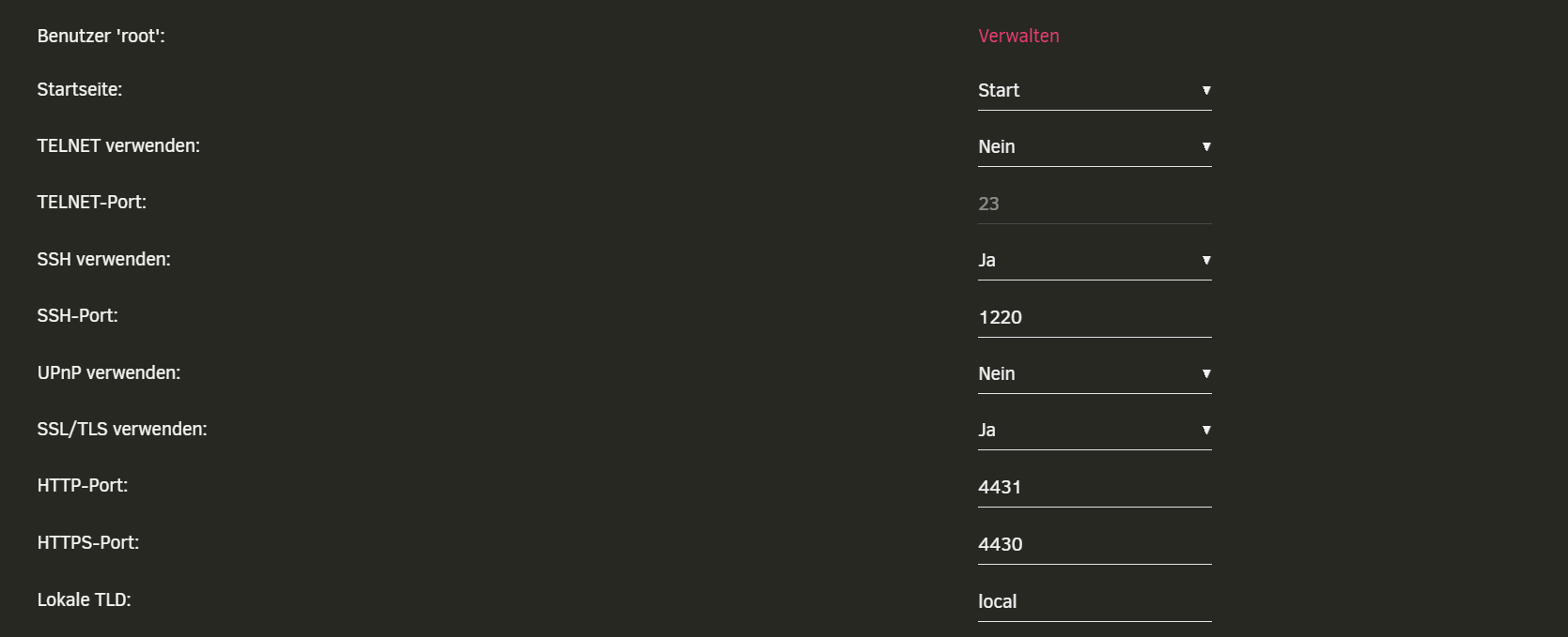

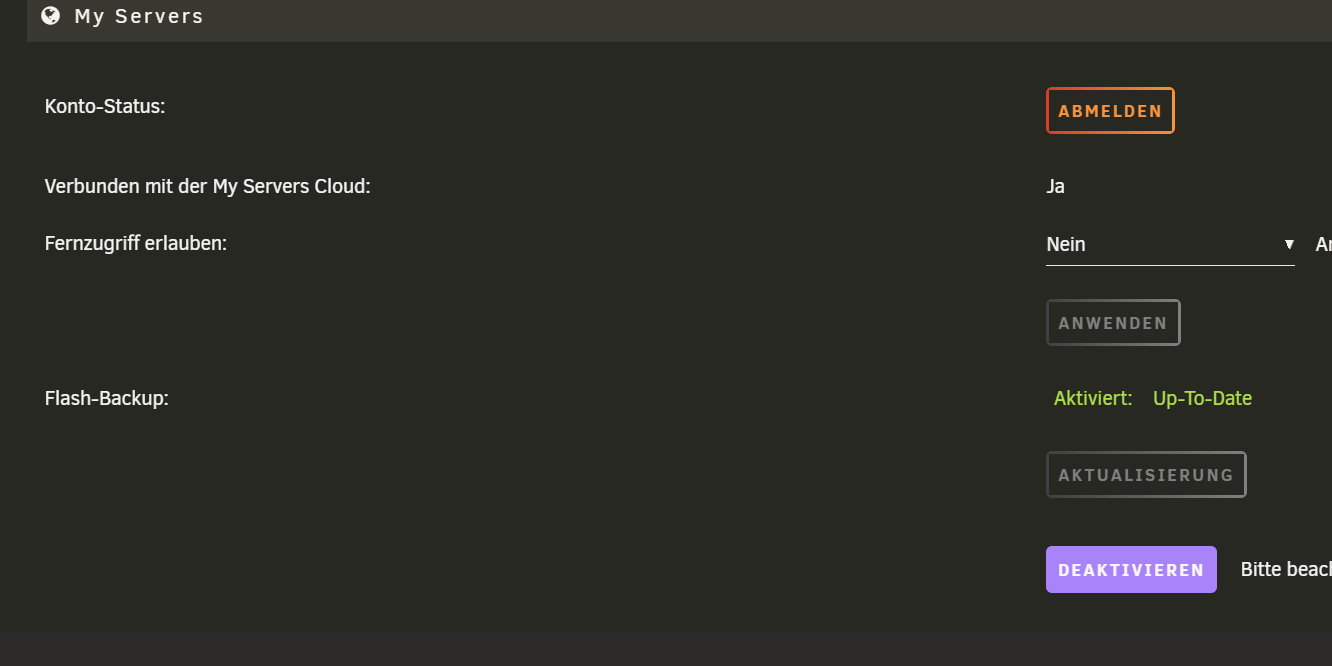

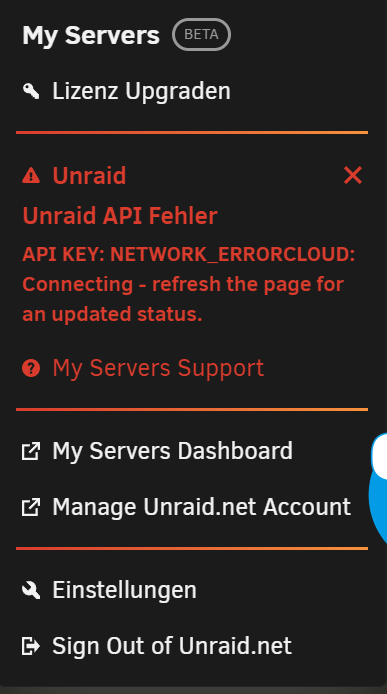

image.thumb.png.9c5c26e31bfff624460bc9d245ea8e18.pngSo sieht die Einstellung bei mir aus. Wenn ich jetzt das Array starte kommt dann nach gut 5 Minuten, image.thumb.png.ae976ca0fae8c0c7e5ad90d9ed3642c7.pnghier die Fehlermeldung. My Server spuckt dann API Fehler ohne Ende aus und kein Container oder Vm hat dann mehr Netzwerk/ Internet Zugriff.
image.png.2cc44aa6902335a54be8dbe28b066a7e.png Einer von den API Fehlern- kein Netzwerk bzw. Internet mehr. API Restart hilft auch nicht........

wie du siehst hast du SSL an und myservers plugin installiert, wenn du jetzt hier im Forum die Suche oben rechts in Anspruch nimmst ;) ...
kurz, deaktiviere SSL und deinstallier mal das myservers plugin, wenn du das nutzen möchtest lies dich ein zum Thema Port forwarding um das nutzen zu können, jetzt wird "mit Gewalt" versucht SSL über die externe Adresse zu nutzen, da dies nicht sauber eingerichtet ist bleibst du hängen ...
Nachtrag, da ich auch sehe dass die Standard Ports geändert wurden hast du dich ja bereits daran versucht, in welcher Form auch immer ... daher auf Standard zurück und alles sollte ok sein, oder hast du den Port 80 (HTTP) für etwas anderes in Nutzung und wenn ja, warum Port 80 auf dem Host ?
So wie die Einstellungen sind lief die Kiste seit letztem Jahr, ohne große Probleme- bis vor gut 2 Wochen der Zauber anfing. Warum ich die Ports geändert habe da Standard Ports immer zu erst gesucht und bearbeitet werden.
