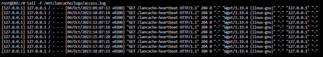

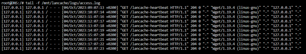

ich habe aber auch noch etwas - tail -f /mnt/lancache/logs/access.log - zeigt nichts an, hab jetzt mal bei steam 2 games und 2 updates geladen aber kam nichts. heißt das dann das die Kiste nicht richtig läuft?

Hast du denn deine DNS auf die vom LANCache umgestellt im DHCP server oder direkt am PC?
Schau auch mal hier vorbei: Klick
Hast du bei dir IPv6 aktiviert, falls ja, könnte es sein das er am cache vorbeilädt, ich kann das bei mir leider nicht testen weil ich keine IPv6 hab aber helfe gerne weiter um das zu lösen und ins tutorial mit auf zu nehmen.

Dns ist im Router umgestellt, Adguard läuft auch super.
docker container ls -a sagt das mein cache neu gestartet wurde, nach dem ich das paar Minuten beobachtet habe- er startet sehr oft neu? ist das richtig/ normal?
auch extra noch mal geschaut- im Router ist IPv6 aus
tail -f /mnt/lancache/logs/access.log bringt keine loggs
