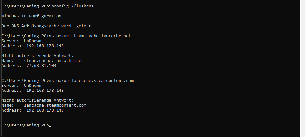

17 hours ago, Chakuza76 said:
 und einen Download bei Steam starte, passiert nichts. Keine Rückmeldung oder man sieht das was übertragen wird.
Hast du denn auch den DNS Cache geleert, dies ist aber ein Thema das du direkt an den PCs machen musst weil die DNS server gecached waren.

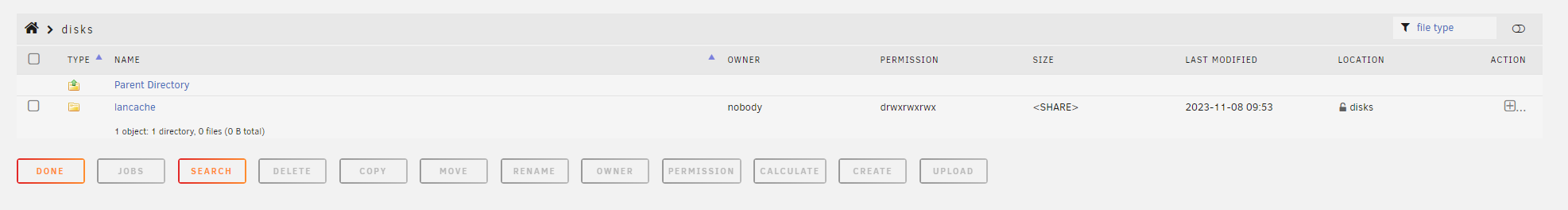

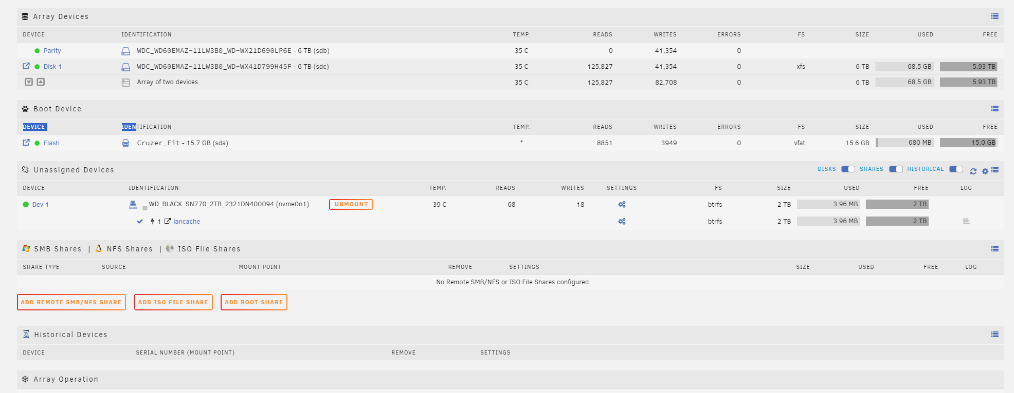

Dann wollte ich den lancache Order auf der unassigned Disk (über Main und klicken auf den lancache Ordner--> Parent Directory ) löschen, aber der bleibt trotz "done" Meldung erhalten.
Ich weiß nicht genau was du hier meinst bzw. wie du löscht.

14 hours ago, Chakuza76 said:
Ok, das hatte ich nicht gemacht.
Schau mal hier: Klick
So wie es aussieht ist das direkt eine ganze Platte die du lancache benannt hast richtig?
Du kannst keine Platte löschen, du musst mit Unassigned Devices schon die Partition löschen wenn du da drin alles löschen willst.
...oder du gehst in den Ordner rein und löscht dann dort alles raus, ich würde dir aber empfehlen einen Unterordner auf der Platte zu machen für lancache und nicht die vollständige Platte dafür zu verwenden.

15 hours ago, Chakuza76 said:
Heute hatte ich das Problem, das ich über IP4 keine Internetverbindung mehr am PC hatte, nachdem ich Ihn das erste mal  wieder gestartet habe.
Dann wird vermutlich dein PC endlich die Einstellungen übernommen haben und nun den LXC container als DNS server genommen haben.
Müsste doch ein Ordner sein, war zumindest so von mir geplant.

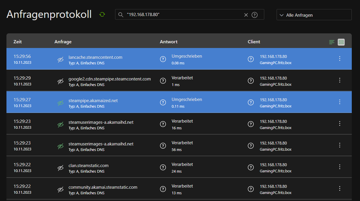

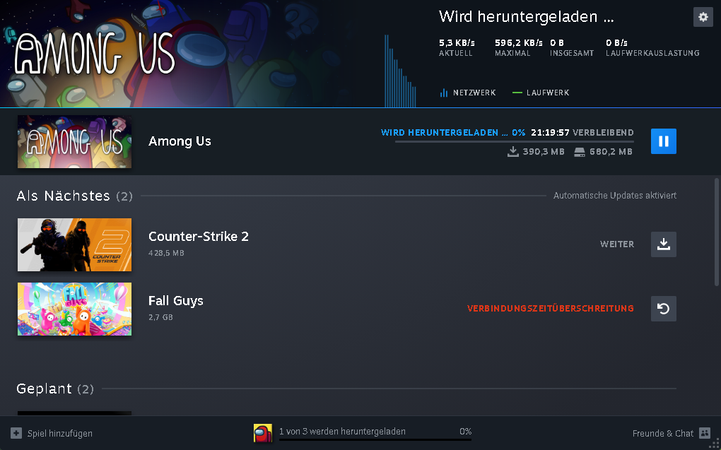

7 hours ago, ich777 said:
Die IP von deinem LXC container, wenn du die Aufrufst und lancache läuft dann solltest du im access.log eine Meldung bekommen und dann weißt du das er zumindest mal funktioniert und antwortet.
im access.log kommt nix.
im AdGuard wird passiert jedenfalls was wenn ich in Steam ein Download starte. Aber gedowloaded wir nur kurz mit wenigen kB/s und geht auf Null. Wenn ich noch Update aus der Liste starte, bekommt der vorgherige Download eine Meldung "Verbindungszeitüberschreitung".
Die IP von LXC ist in der Fritz.Box  nur für das Netzwerk als DNS eingetragen.
Das ist kein Ordner das ist eine ganze festplatte.
Hast du dir denn den verlinkten artikel von lancache denn durchgelesen wie du testest ob dein cache funktioniert?
ipconfig /flushdns
nslookup steam.cache.lancache.net
nslookup lancache.steamcontent.com
Habe jetzt noch einen Ordner lancache erstelt  und config
von     lxc.mount.entry = /mnt/disks/lancache mnt/lancache none bind 0 0
in        lxc.mount.entry = /mnt/disks/lancache/lancache mnt/lancache none bind 0 0
jetzt funktioniert es. 👍
Danke für die Hilfe. Lages vielleicht an dem nicht vorhandenem Ordner? Jedenfalls klappt es.
