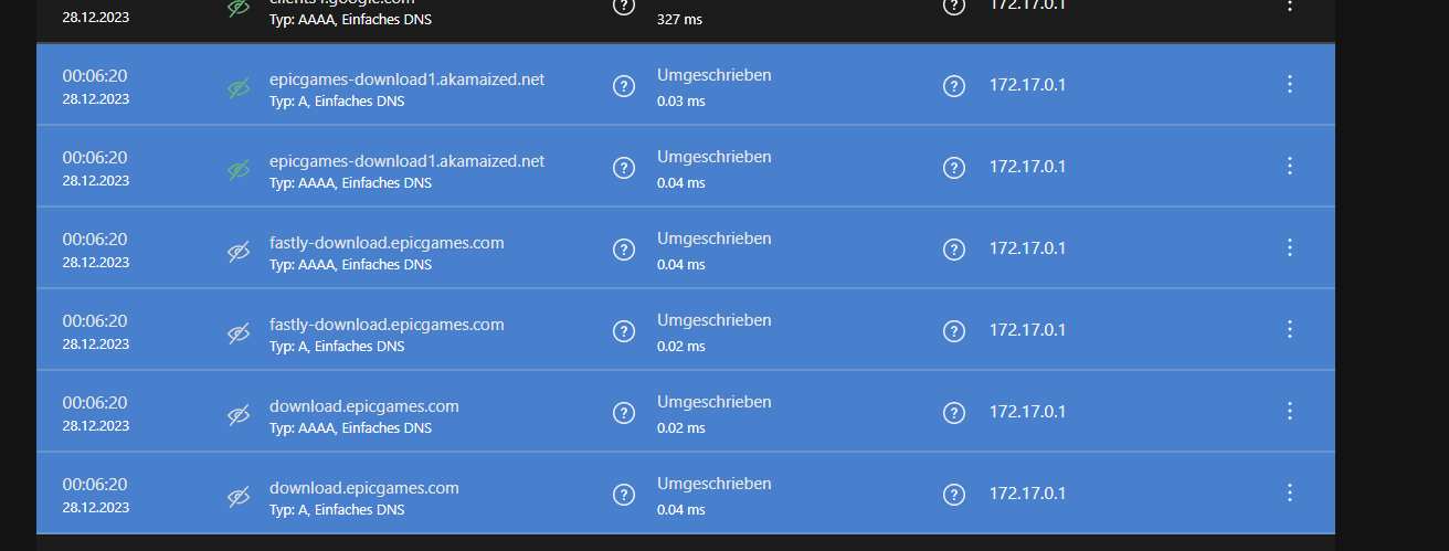

Okay ich habe es. Der Speedport hat von default eine Option aktiviert, die rewrites verbietet.

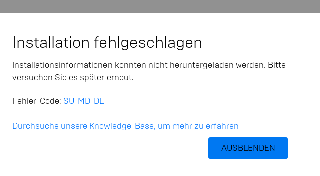

Nachtrag: Die Umleitung funktioniert auch anscheinend... Aber mehr geht auch nicht. Das passiert, wenn ich Epic Games starte: Hat eventuell jemand eine Idee, wieso das passiert?

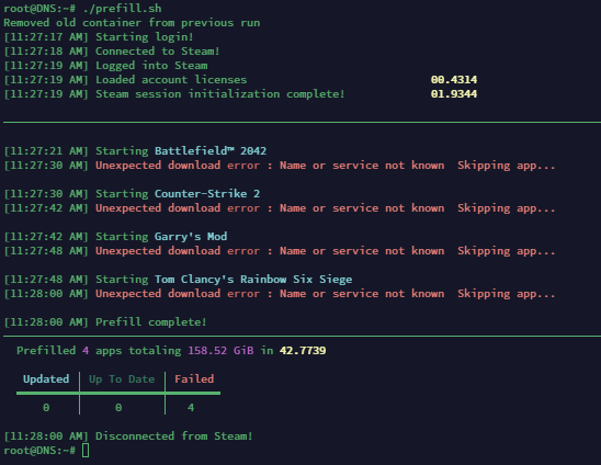

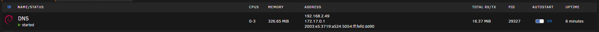

Moin, hat schon jemand Erfahrungen mit ipv4+ipv6 gemacht? Ich bin umgezogen und muss nun leider einen Speedport mit Hybrid verwenden, weil hier sonst nichts ankommt (andere Geschichte). Jetzt zuerst in unraid ipv4+ipv6 eingestellt. Als nächstes im Speedport die ipv4+6 von meinem DNS LXC als DNS eingestellt. aber leider gehen alle rewrites nicht. Ich habe auch an das Script gedacht, dass bei mir automatisch die rewrites erstellt und habe dort die ip geändert und ausgeführt. Auch im access.log sehe ich nichts neues... Bzw. Windows Updates, Microsoft Store, Steam sind auch am PC tot. AdGuard Home zeigt mir auch in der App keine ipv6 an... Der normale Datenverkehr scheint aber zu funktionieren.... Ich sehe auch die Requests in AdGuard Home. Ich muss wohl etwas vergessen haben, noch zu ändern.
