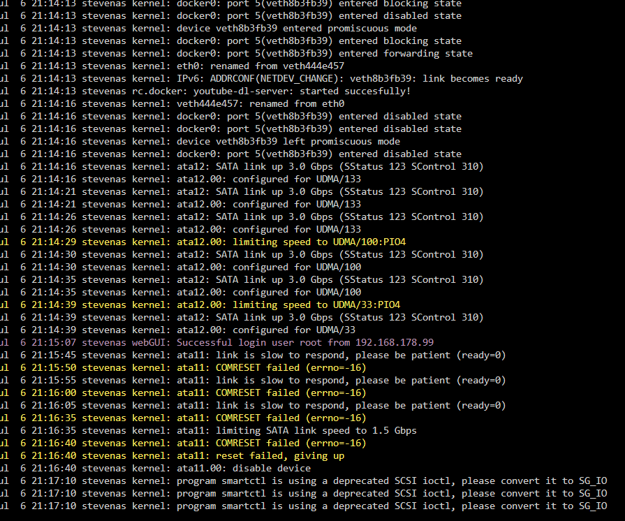

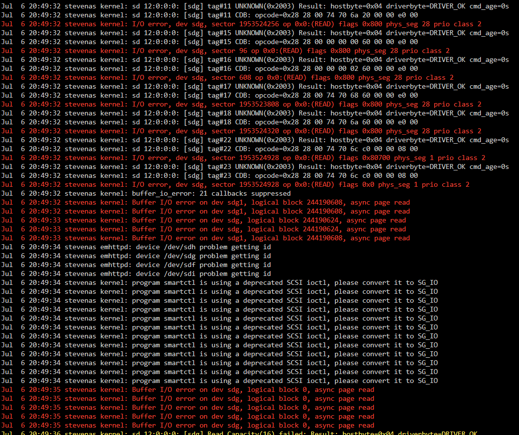

im Syslog sehe ich folgende Dinge..

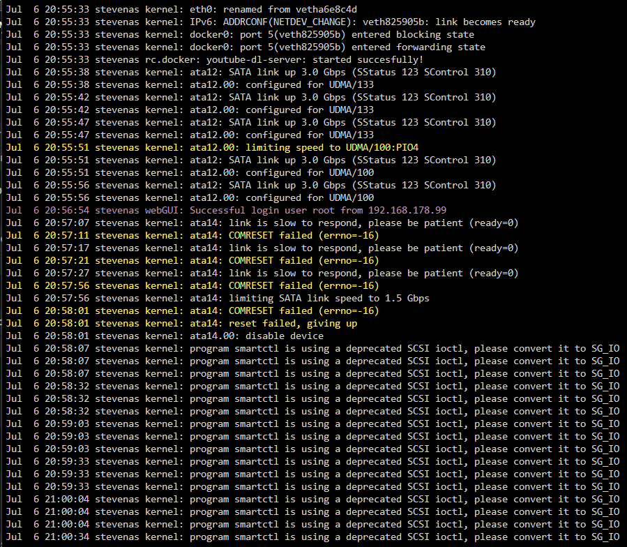

Ergänzung, beim frischen restart vom Server die Syslog..
