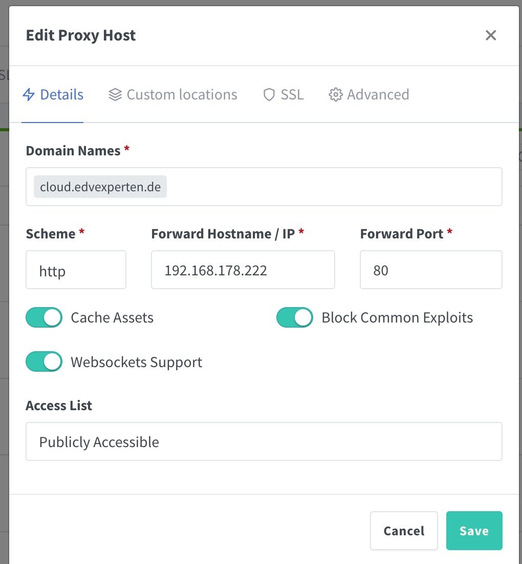

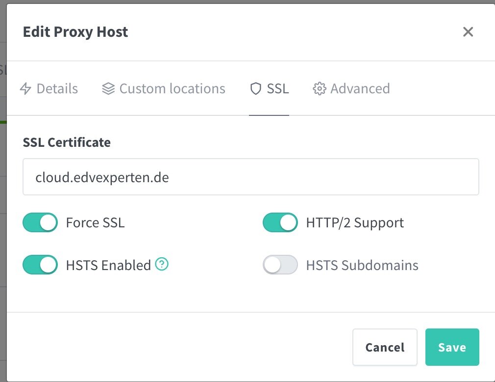

Nach neu aufsetzen Nextcloud nicht mehr über Nginx erreichbar
Bekomme übrigens immer 502 Bad Gateway openresty
Habe es jetzt so: <?php $CONFIG = array ( 'datadirectory' => '/data', 'instanceid' => 'xxx', 'passwordsalt' => 'XXXX', 'secret' => 'XXX', 'trusted_domains' => array ( 0 => '192.168.178.222', 1 => 'cloud.edvexperten.de', 2 => '192.168.178.222:80', ), 'dbtype' => 'pgsql', 'version' => '29.0.4.1', 'overwrite.cli.url' => 'https://cloud.edvexperten.de', 'dbname' => 'nextcloud', 'dbhost' => '192.168.178.223:5432', 'dbport' => '', 'dbtableprefix' => 'oc_', 'dbuser' => 'XXXX', 'dbpassword' => 'XXXXX', 'installed' => true, 'memcache.local' => '\\OC\\Memcache\\APCu', 'filelocking.enabled' => true, 'memcache.locking' => '\\OC\\Memcache\\APCu', 'upgrade.disable-web' => true, 'overwriteprotocol' => 'https', 'trusted_proxies' => array ( 0 => '192.168.178.0/24', ), 'app_install_overwrite' => array ( 0 => 'file_upload_notification', 1 => 'imageconverter', ), 'loglevel' => 0, 'maintenance' => false, );

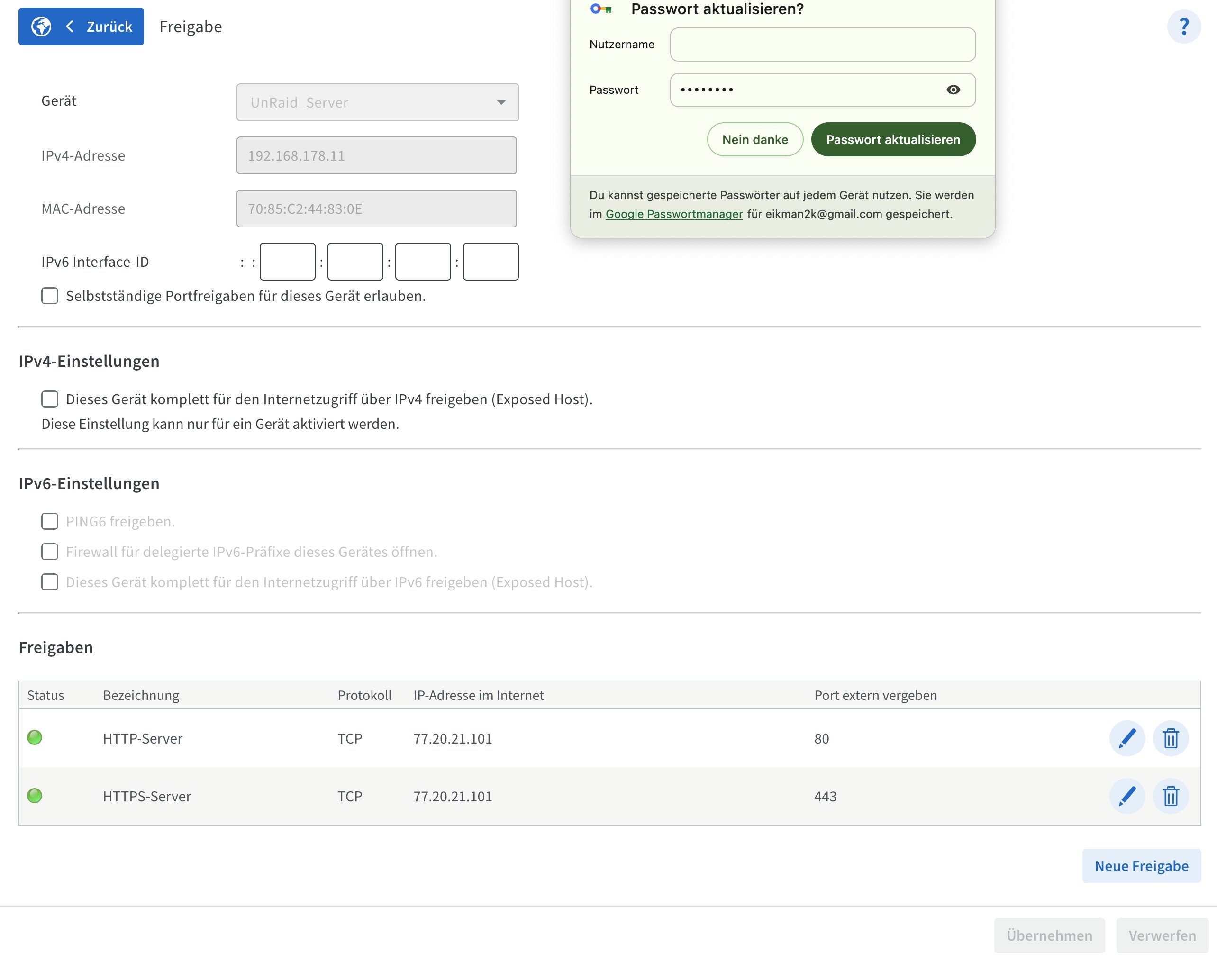

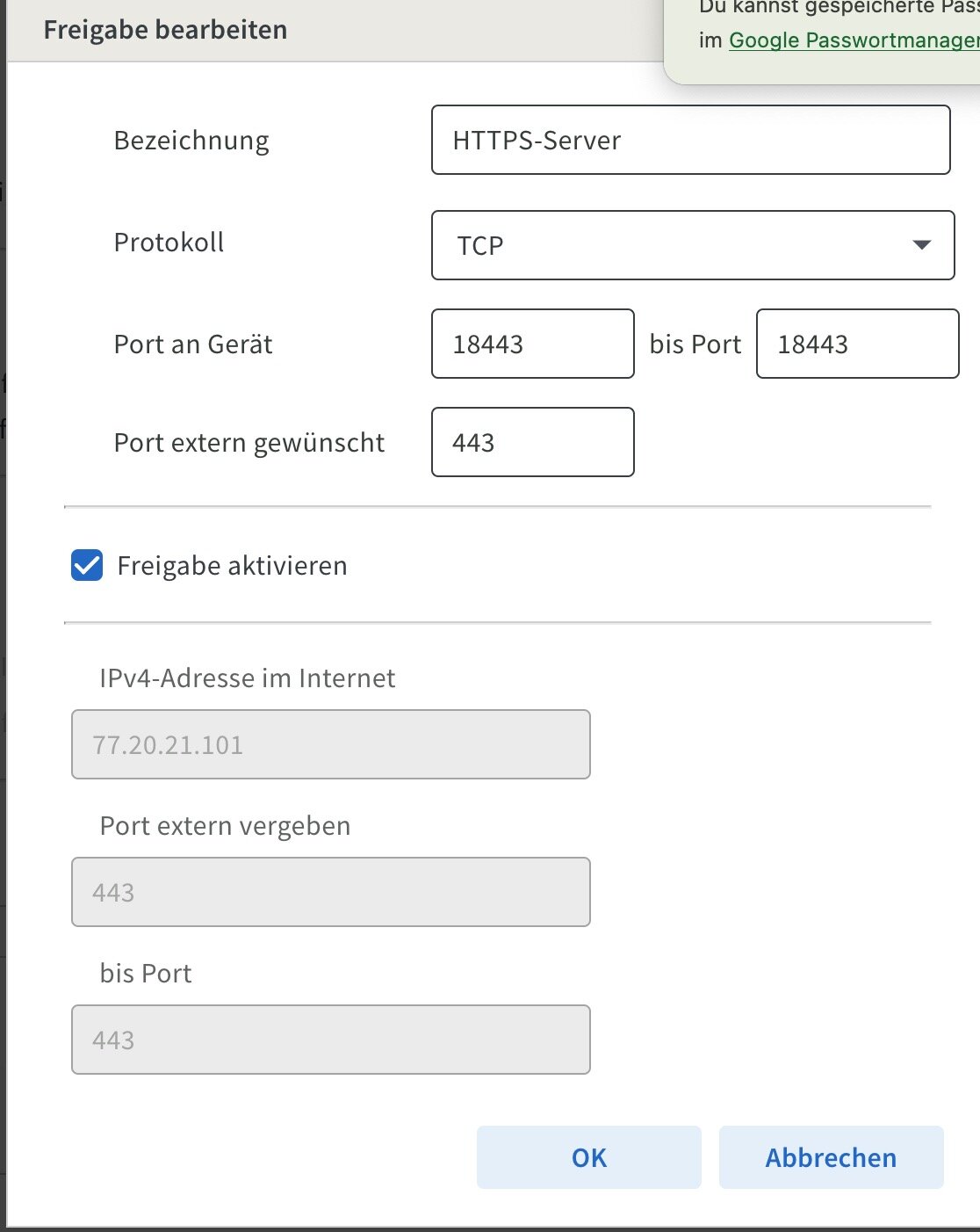

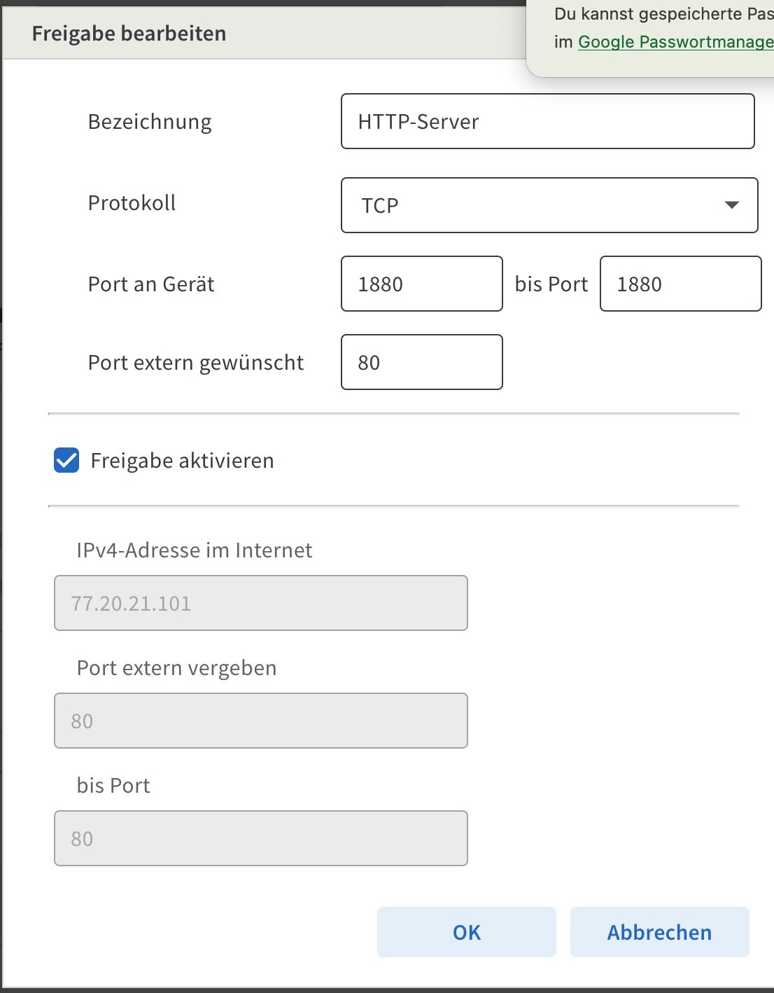

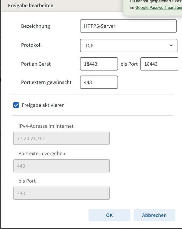

1. Hier mal die Einstellungen in der FritzBox 2. Wie kann ich die Umleitung den deaktivieren, stehe da grad etwas auf dem Schlauch...

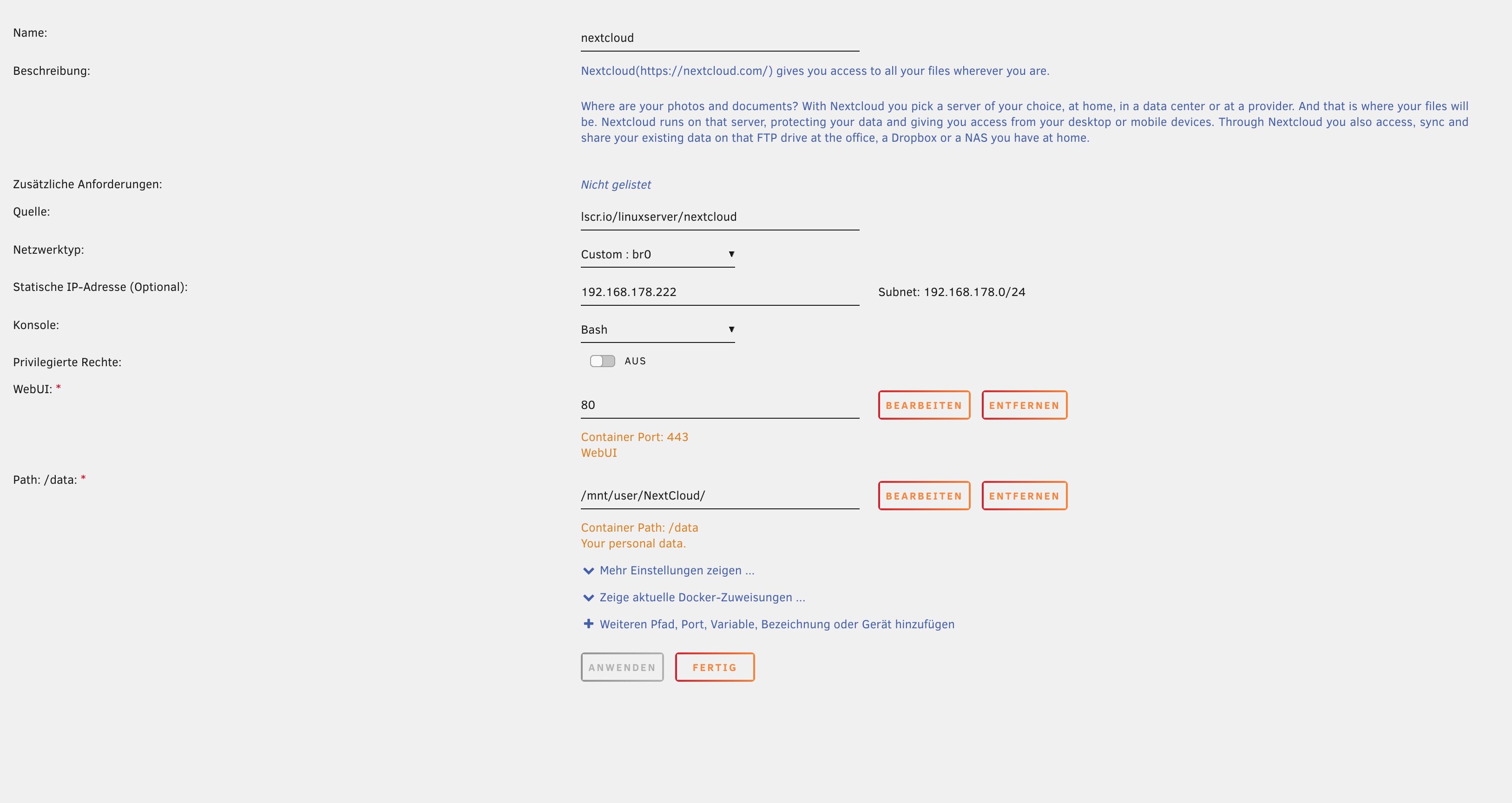

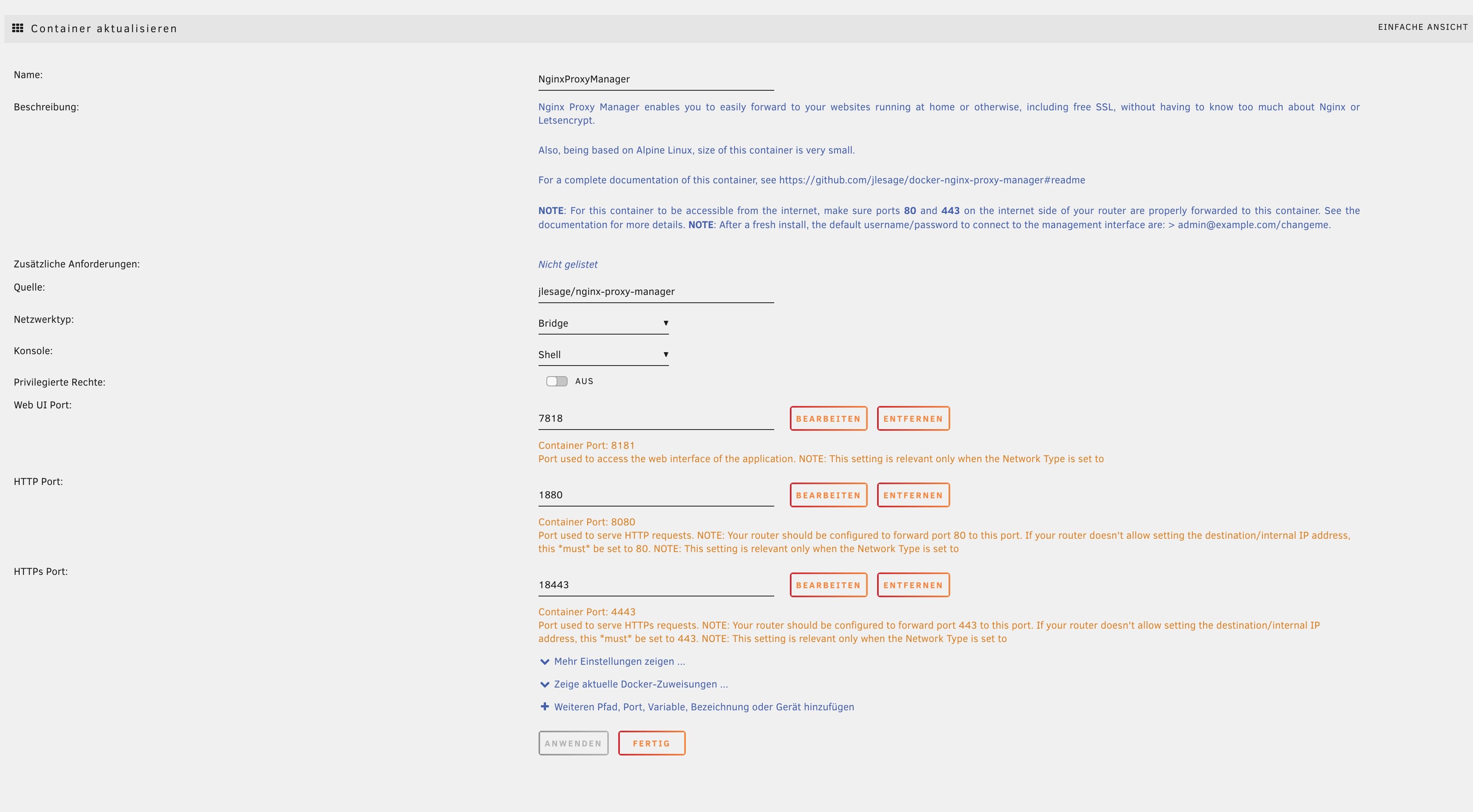

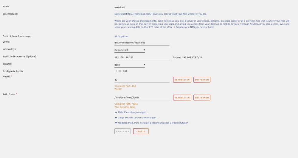

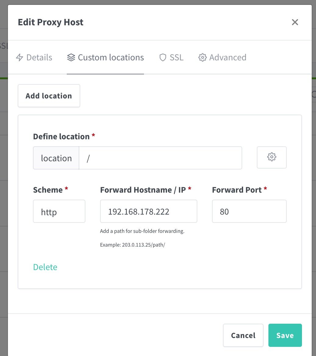

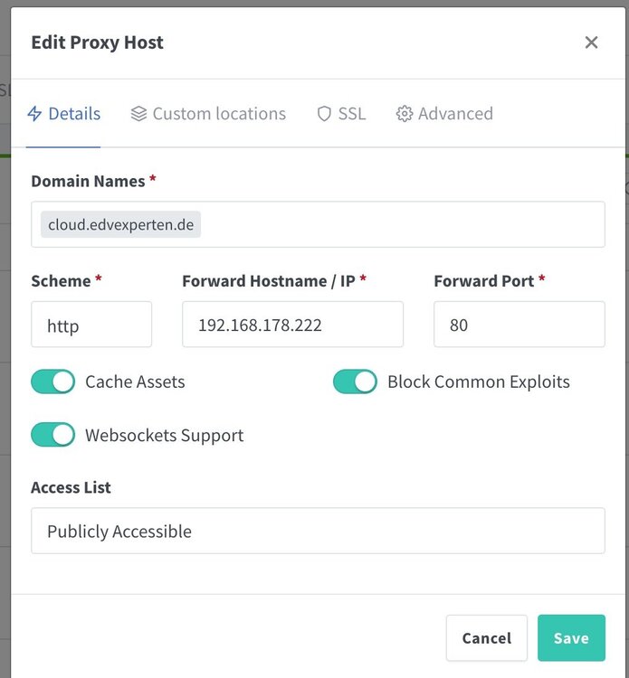

Leider ist mir mein USB Stick gestorben, leider konnte ich vorher auch keine Sicherung von diesem anlegen, er hat diese nie beendet. Ich habe soweit alles wieder so wie es war, bis auf die Erreichbarkeit von Nextcloud über das Internet mit Nginx, der Server selber ist testweise über Nginx erreichbar. Nginx ist eingestellt wie vorher. Hier die Config von Nextcloud: <?php $CONFIG = array ( 'datadirectory' => '/data', 'instanceid' => 'XXXXXXX', 'passwordsalt' => 'XXXXXXXXX', 'secret' => 'XXXXXXXX', 'trusted_domains' => array ( 0 => '192.168.178.222', 1 => 'cloud.edvexperten.de', 2 => '192.168.178.222:80', ), 'dbtype' => 'pgsql', 'version' => '29.0.4.1', 'overwrite.cli.url' => 'https://cloud.edvexperten.de', 'dbname' => 'nextcloud', 'dbhost' => '192.168.178.223:5432', 'dbport' => '', 'dbtableprefix' => 'oc_', 'dbuser' => 'oc_eikman2k', 'dbpassword' => 'XXXXXXXXXX', 'installed' => true, 'memcache.local' => '\\OC\\Memcache\\APCu', 'filelocking.enabled' => true, 'memcache.locking' => '\\OC\\Memcache\\APCu', 'upgrade.disable-web' => true, 'overwriteprotocol' => 'https', 'trusted_proxies' => array ( 0 => '192.168.178.11:7878', ), 'app_install_overwrite' => array ( 0 => 'file_upload_notification', 1 => 'imageconverter', ), 'loglevel' => 0, 'maintenance' => false, ); Und hier meine Nginx Einstellungen: Und noch der Nginx Container selber: Die Portfreigaben auf der Fritzbox wurden auch nicht verändert! Kann mir jemand einen Tipp geben?- USB Stick hat sich von einer auf die nächste Sekunde verabschiedet..
