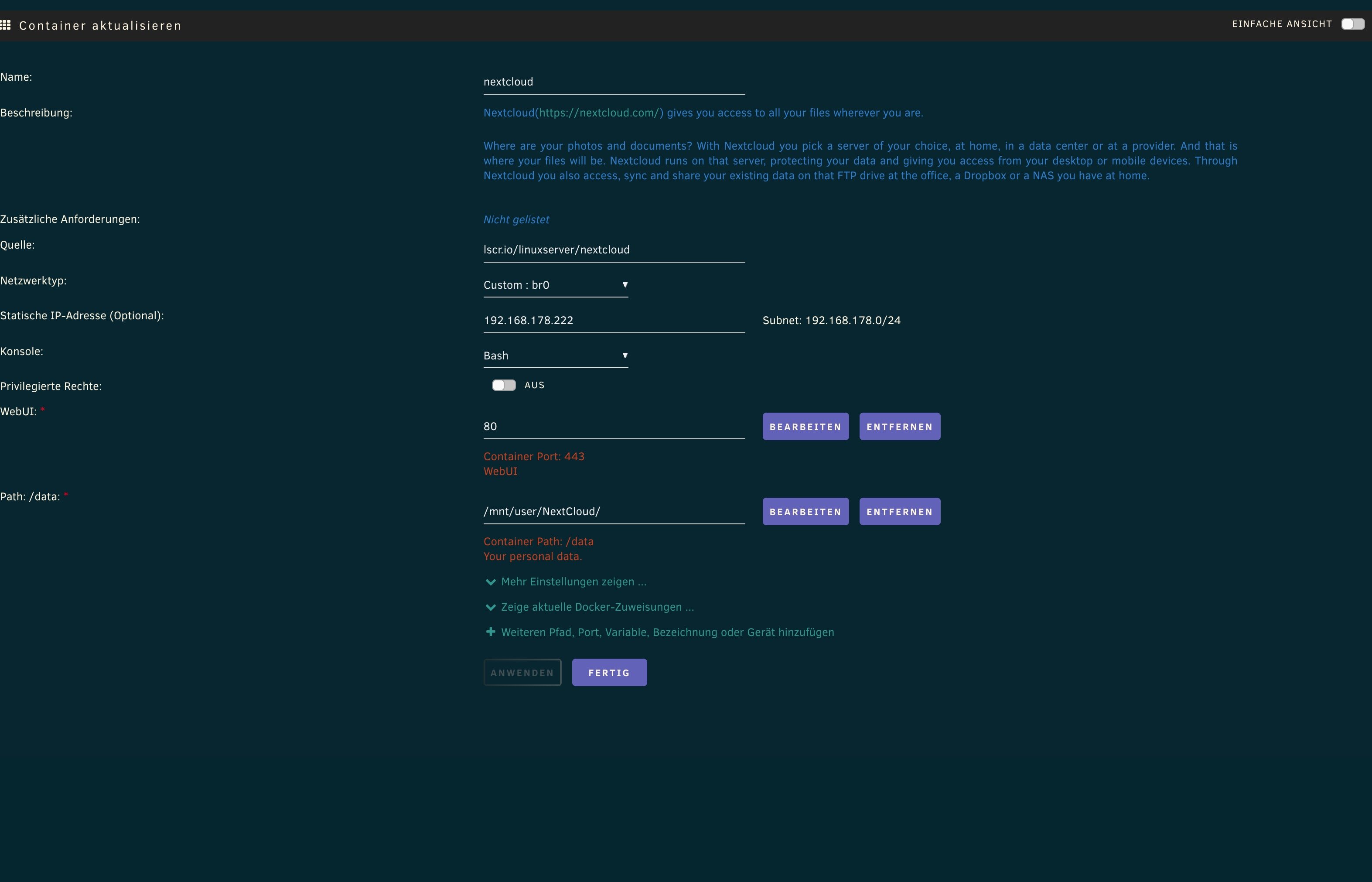

Leider ist mir mein USB Stick gestorben, leider konnte ich vorher auch keine Sicherung von diesem anlegen, er hat diese nie beendet. Ich habe soweit alles wieder so wie es war, bis auf die Erreichbarkeit von Nextcloud über das Internet mit Nginx, der Server selber ist testweise über Nginx erreichbar. Nginx ist eingestellt wie vorher. Hier die Config von Nextcloud: <?php $CONFIG = array ( 'datadirectory' => '/data', 'instanceid' => 'XXXXXXX', 'passwordsalt' => 'XXXXXXXXX', 'secret' => 'XXXXXXXX', 'trusted_domains' => array ( 0 => '192.168.178.222', 1 => 'cloud.edvexperten.de', 2 => '192.168.178.222:80', ), 'dbtype' => 'pgsql', 'version' => '29.0.4.1', 'overwrite.cli.url' => 'https://cloud.edvexperten.de', 'dbname' => 'nextcloud', 'dbhost' => '192.168.178.223:5432', 'dbport' => '', 'dbtableprefix' => 'oc_', 'dbuser' => 'oc_eikman2k', 'dbpassword' => 'XXXXXXXXXX', 'installed' => true, 'memcache.local' => '\\OC\\Memcache\\APCu', 'filelocking.enabled' => true, 'memcache.locking' => '\\OC\\Memcache\\APCu', 'upgrade.disable-web' => true, 'overwriteprotocol' => 'https', 'trusted_proxies' => array ( 0 => '192.168.178.11:7878', ), 'app_install_overwrite' => array ( 0 => 'file_upload_notification', 1 => 'imageconverter', ), 'loglevel' => 0, 'maintenance' => false, ); Und hier meine Nginx Einstellungen: Und noch der Nginx Container selber: Die Portfreigaben auf der Fritzbox wurden auch nicht verändert! Kann mir jemand einen Tipp geben?- USB Stick hat sich von einer auf die nächste Sekunde verabschiedet..

Muss ich den einfach um ne Kommastelle verändern oder richtig... Sehr kleine Dateien kann ich hochladen aber alles über ca 1MB geht nicht Habe es von 290 GB auf 450GB gestellt, und NExtcloud neu gestartet, leider ohne Erfolg- Kann keine Daten mehr in Nextcloud uploaden

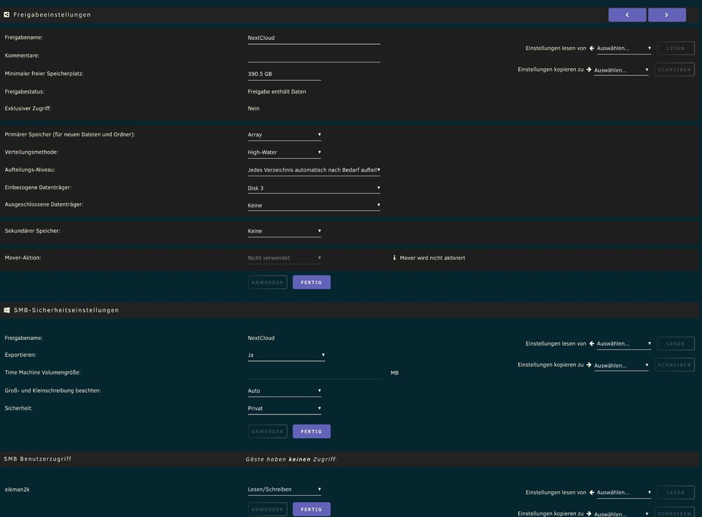

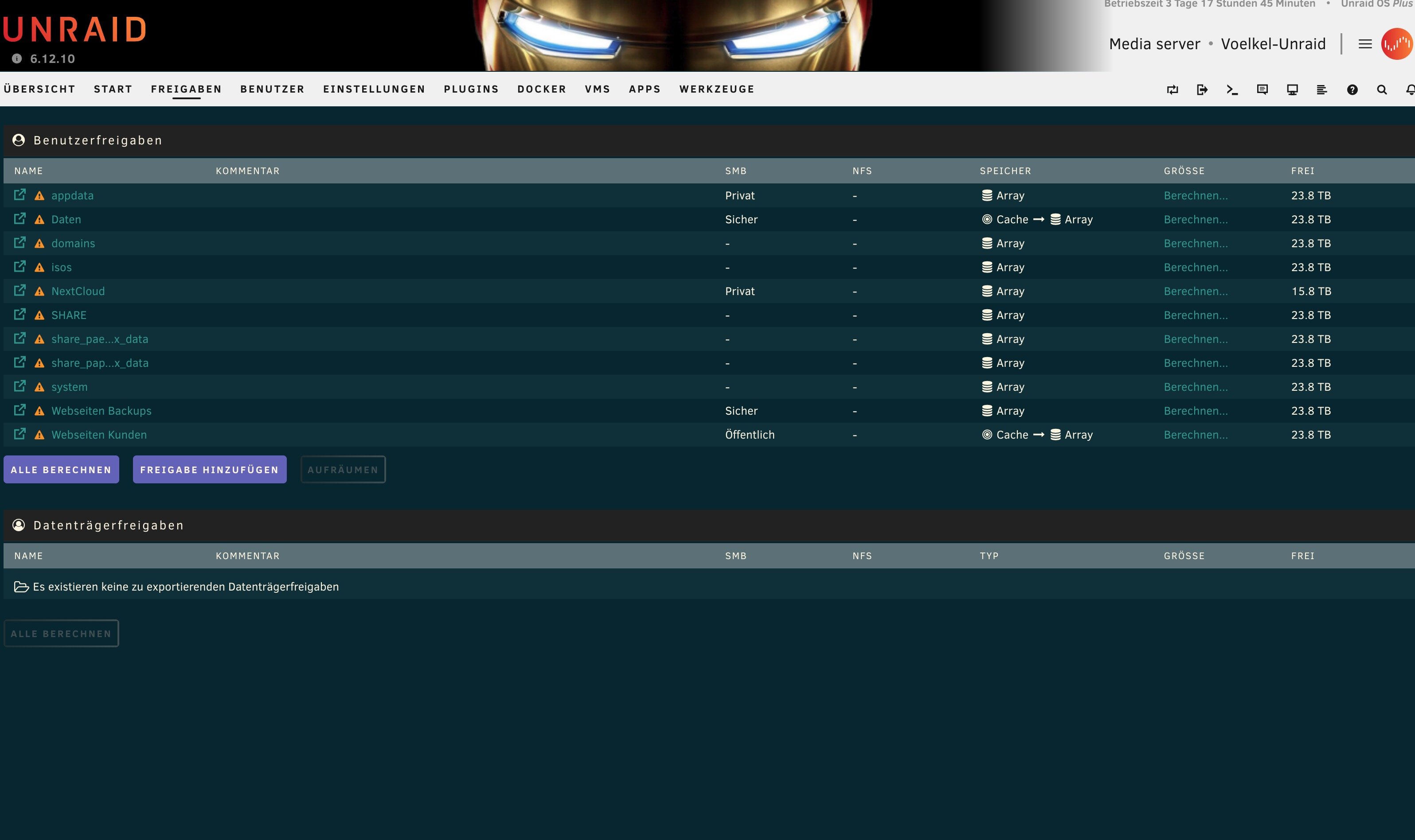

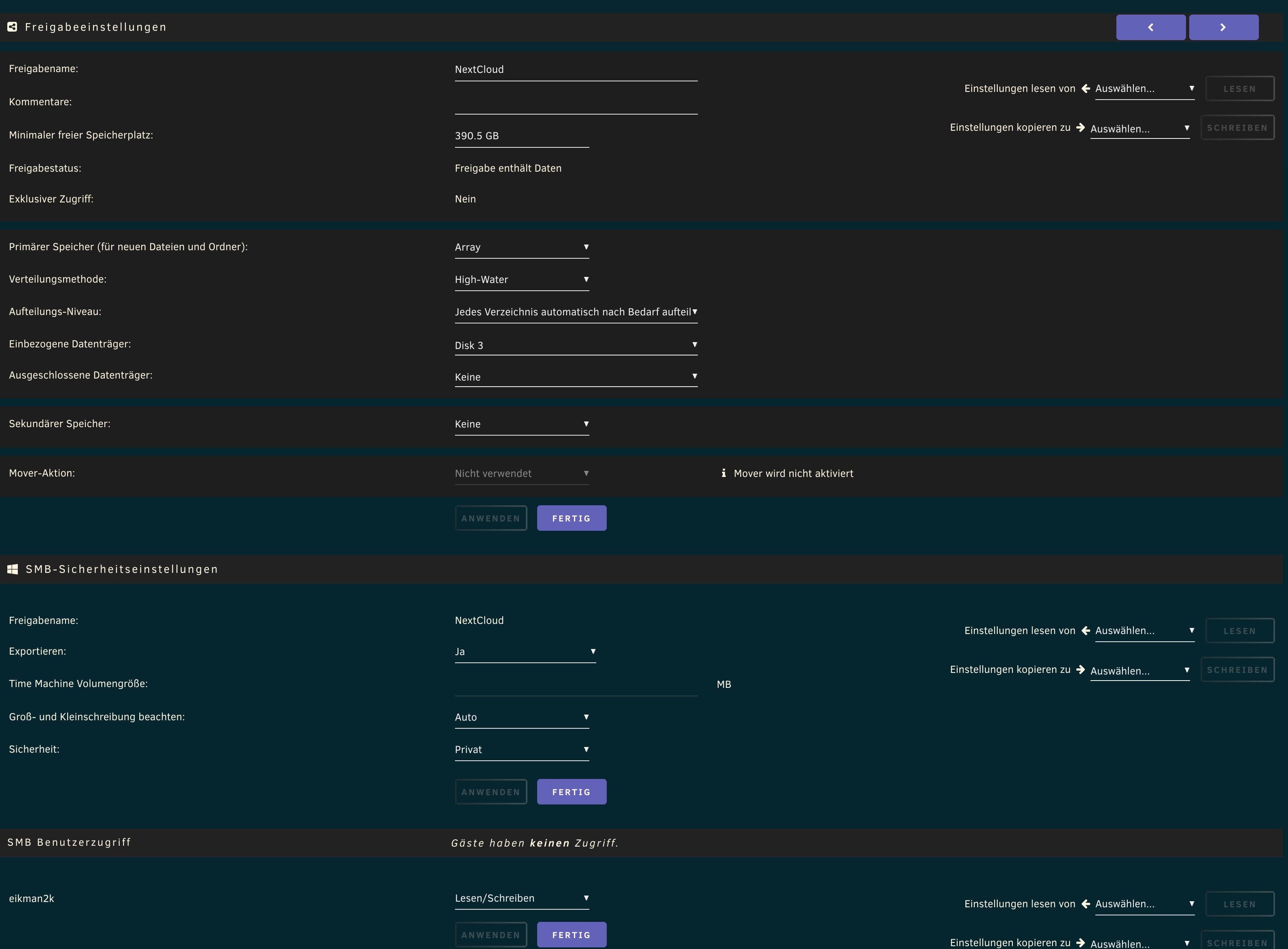

So habe die neue Platte nun, ich denke mein alter Cache lief nie wirklich, denn auch ohne den Cache lief alles genau wie vorher! Hab nun ein neuen Pool mit dem cache angelegt, Platte wir auch angezeigt, ich glaube aber das der Cache überhaupt nicht benutzt wird. Ich würde gerne dinge wie Nextcloud oder Paperless auf dem Cache laufen lassen, am besten das es auf dem Array gesichert ist. Ist das möglich, wenn ja, wie muss ich vorgehen... Die Shares laufen offensichtlich bisher alle auf dem Array- Unraid nach Neustart nicht mehr erreichbar

Habe nun Zugriff, bekommen! Es scheint das die Cache Platte sich verabschiedet hat. Kann ich die einfach entfernen und eine neue einbinden? Daten sollten da nicht mehr drauf gewesen sein. Wollte den alten Cache sowieso mit einer SSD ausstauschen. - Nach neu aufsetzen Nextcloud nicht mehr über Nginx erreichbar
