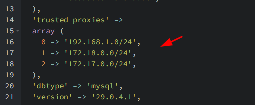

  1. *Prüfe die trusted_domains Einstellungen die @alturismo unten erwähnt hat folgend:
      'trusted_proxies' =>
      array (
        0 => '192.168.178.0/24',

und der trusted proxy's Eintrag stimmt auch ?
vor allem, da kommt kein Port rein ... Beispiel
du hast ja einen "mix" aus bridge und br0 anscheinend, daher wie @Amane anmerkte, nochmals prüfen ob wirklich alles passt ;)
Wie müsste das den bei mir aussehen?
192.168.178.11 ? Was bedeuten Eintrag 1 und 2 und beduetet 0/24 die Adressen 0 bis 24?
1 minute ago, Amane said:
Prüfe erst nochmals die Einstellungen in der config.php
Zusätzlich ist mir noch aufgefallen:
Das liegt nur daran, da ich diesen Part hier nachher eingefügt habe, in der Config sind Sie in der Flucht
Sorry kopierfehler, kuck nochmals, hab es korrigiert.. 😅
das sollte die "Maske" des Proxies sein welcher sich dann verbindet, sprich NPM
NPM läuft bei dir in der bridge, also wäre es die vom Host ...
192.168.178.11 << wenn das Unraid IP wäre
Alternativ
192.168.178.0/24 << alle von ....178.0 bis ...178.254
0/24 ist eine Netzmaske ...
Eintrag 1 und 2 ... sind vom bridge Netzwerk innerhalb der Dockers ... schadet nicht, wäre relevant wenn alles in der bridge wäre

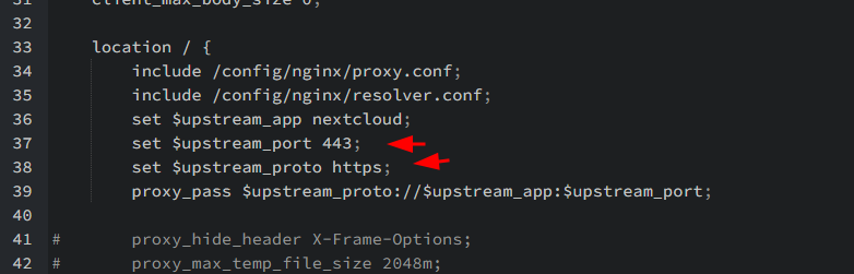

Stell mal im NPM das Scheme von http auf https um.
(Der Conmtainer erwartet https, siehe in Template port:443, du leitest den halt nur auf 80 um, aber es muss trotzdem https sein, daher Scheme https)
ohh Mann ... wie blind muss man sein, geniales Auge @Archonw 👍
