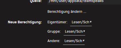

Gut ich habs über die Freigabe ohne Commandozeile gelöst^^
das ich hierbei was lerne... :) wieeee geht das ???
Ich bin ja froh das ich ansatzweise verstehe was ich hier mache und lerne gerne mit
1 hour ago, eLpresidente said:
wieeee geht das ???
Du gehst auf Freigaben (shares)
Dann links auf den Pfeil
suchst dann die Zeile die willst,
und wählst dann aus wer lesen oder schreiben darf
Danke, wieder was dazugelernt.

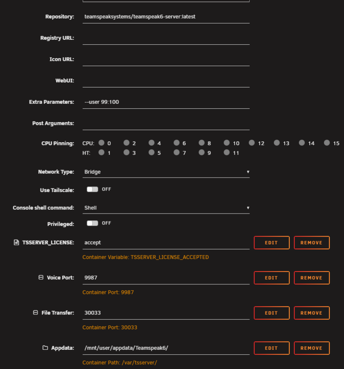

Hi ihr lieben, da ich heute unabhängig von euch die selben Probleme hatte, kommt hier meine Lösung.
In den Extraparametern den Docken zwingen den usr 99 und die grp 100 zu verwenden, damit hat der Docker die Berechtigung Nobody und hat genügend Rechte den Ordner zu erstellen =)
""--user 99:100""
Unabhängig davon versuche ich gerade diese Version in den Store zu bekommen, jedoch hatte ich mit dem Thema bisher nichts zu tun,
ich dachte mir nur, ggf. kann ich der Tollen Community damit helfen =)
Edited by Mayo_248

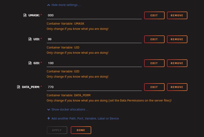

Nur für mein Verständnis..
die UID und GID sind doch genau die Parameter im Docker dafür oder nicht?
Diese hatte ich eingetragen, hat aber nicht funktioniert.. Sollte doch jedoch funktionieren oder nicht?
Mir geht's nur ums lernen :) oder hätte bei Data_Perm 777 rein müssen?
Nur wenn der Ersteller das auch implementiert hat ...
Die Variablen müssen sich benutzt werden, wenn nicht ... kannst du setzen was du willst 😉
Hi, im docker von TeamSpeak 6 Beta Server gibt es die Parameter nicht so wie Alturismo schon erwähnt hat, daher müssen die Rechte über die extra Parameter gegeben werden. Dies ginge natürlich auch per Konsole ist jedoch im docker viel einfacher und übersichtlicher.
