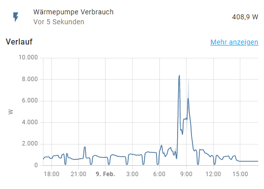

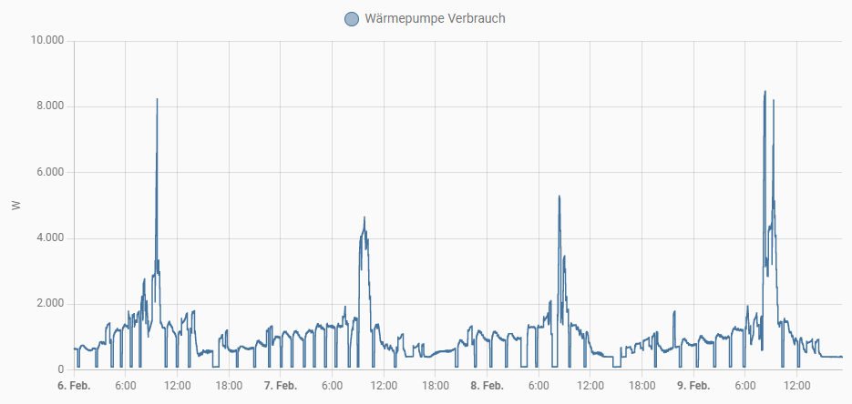

Ich habe jetzt übrigens mal eingestellt, dass die Zirkulationspumpe an bleiben soll, wenn die PV Anlage mindestens 2500W generiert. Deswegen war sie zB zwischen 11 und 14 Uhr an:
Damit erhoffe ich mir, dass er die zusätzliche Wärme in der Leitung noch 1 bis 2 Stunden später im Haus verteilt. Und es wirkt aktuell auch so, dass das der Fall wäre, weil der Verbrauch der Wärmepumpe nach Abschaltung der Zirkulation konstant ist:
Auch hatte ich mir erhofft, dass der größte Verbrauch nach 11 Uhr resultiert, aber das Brauchwasser wurde schon ab 8:30 Uhr erwärmt, direkt nachdem wir alle mit duschen fertig waren:
Und tatsächlich habe ich das Problem jeden Tag:

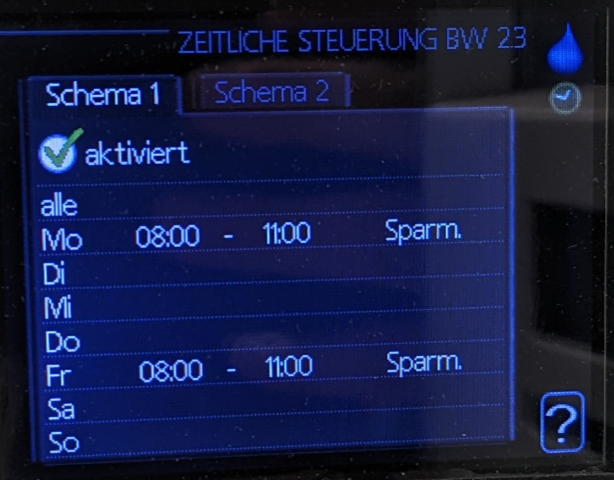

Wie bringe ich nun der Wärmepumpe bei, dass die ihr Wasser erst später aufwärmen soll 🤔
@mguttNein,ich hatte nichts geändert. Sollte nur ein Update werden.Aber ich konnte den Fehler ausfindig machen.Ich weiß nicht ob es an dem HA  Docker von Balloop's (offiziel )liegt   .Den hatte ich schon immer installiert,immer funktioniert ,bis eben zum Update.Nach einigen testen ,verschieben und kopieren in verschiedenen HA Docker Instanzen wurden mir dann in Appdata eine korrupte .db Datei angezeigt.Egal was ich gemacht habe ,der Stick wurde nicht erkannt.Dann habe ich den Linux Server Container installiert wo ich den Stick Pfad manuel eingeben kann ,und es funktionierte sofort.Ja happy war ich.Aber meine Config mit Automatisierung war weg ,mit allem was so im HA war.Dann habe ich aus dem Backup die corrupten Zigbee .db`s gelöscht und den Rest wieder in den neuen Container kopiert. Alle Daten wieder da,ich musste nur die Aktoren neu pairen
Keine Ahnung ob das Heizkurve weniger aggressiv macht, aber ich versuche jetzt mal den Sparmodus von 8 bis 11 Uhr. Ziel wäre, dass er erst nach 11 Uhr richtig Gas gibt.

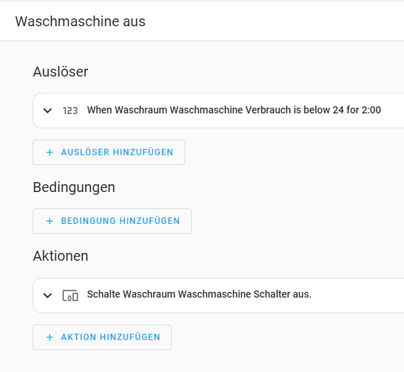

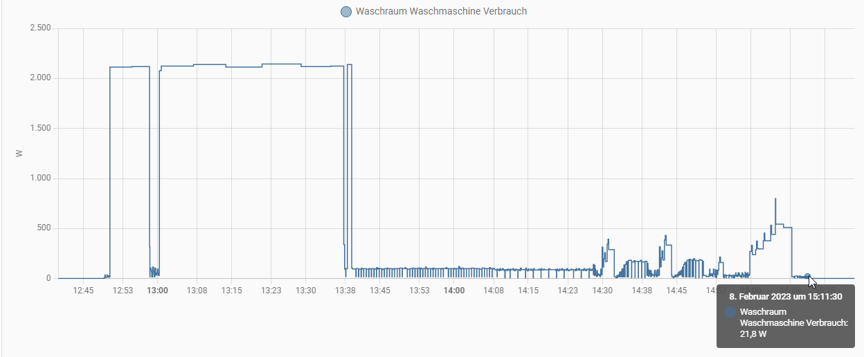

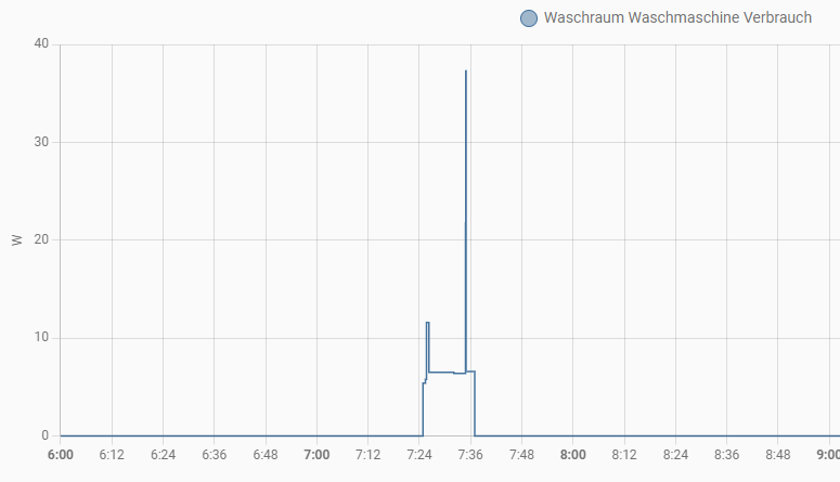

Ich habe eine Automatisierung um die Waschmaschine abzuschalten, kurz nachdem sie fertig ist:
Nun wollte meine Frau heute morgen die Waschmaschine programmieren, damit sie erst gegen Mittag startet. Da sie dabei kurz über 24 Watt gekommen ist, hat die Automatisierung gegriffen und die Maschine nach 2 Minuten abgeschaltet:
Ein kompletter Waschvorgang sieht dagegen so aus:

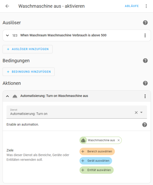

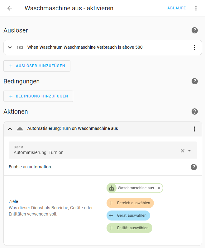

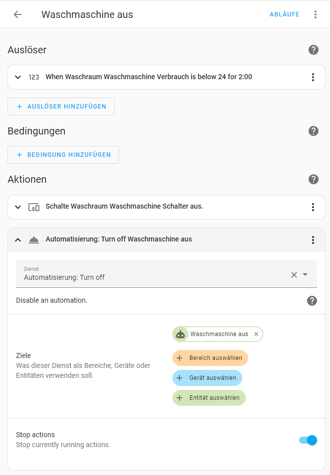

Ich habe daher nun folgende zwei Automatisierungen erstellt:
Wie gehabt die Automatisierung, die die Waschmaschine unter 24 Watt abschaltet, aber diesmal ergänzt um die Aktion, dass sich die Automatisierung dadurch selbst deaktiviert:
Dann eine zweite Automatisierung, die die erste wieder aktiviert, sobald die Waschmaschine über 500 Watt verbraucht:
Ich bin gespannt, ob ich das damit lösen konnte.
EDIT: Ja sieht gut aus. Die Regel hat vor 15 Minuten gegriffen und sich selbst deaktiviert:

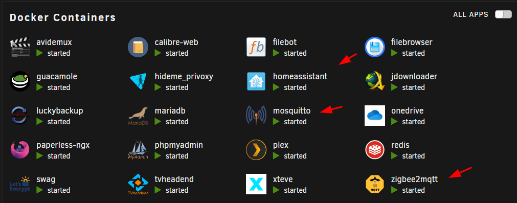

HA Core über unRAID als Docker lässt sich gut installieren und betreiben. Man kann alle wesentlichen Addons (die im Supervisor enthalten sind) in unRAID modular als zusätzliche Container per iframe einbinden:
Auch zwecks Backup finde ich die Lösung ganz charmant und ich kann so modular die Container sichern.
Zum Thema Waschmaschinenüberwachung: da gibt es auch gute Blueprints dafür.
Der raspberrymatic läuft bei mir aber auf einer CCU3, der Rest (HA Configurator, nodered, zigbee2mqtt, mosquitto) sind alles auch Container. Eine VM ist mir zu ressourcenintensiv, auch zwecks Powertop.
Edited by fir3drag0n
Jup, so betreibe ich es auch (alles in Docker). Bisher fehlt es mir an nichts.

Mich würde auch interessieren ob man generell davon ausgehen kann alles im HA mit Container lösen zu können ?
Für den bereits erwähnte Rasperrymatic Container in Verbindung mit dem hb_eth_rf Funkmodul gibt es derzeit auf unraid keine mir bekannte Lösung, aber das betrifft nur Installationen die HomeMatic ohne CCU einsetzen.
Generell kann man soweit mir bekannt ist HA Container für den Supervisor auch außerhalb HAOS installieren aber manche  funktionieren nicht out of the box, wie z.B. der neue Matter Server, jedoch gibt es für die meisten Anwendungen sowieso fertige Container und man ist nicht auf die HA Container angewiesen.
Für mich ist momentan noch HAOS VM die einfachere Lösung, ich konnte für meine Installation jetzt noch keinen entscheidenden Vorteil erkennen wenn ich auf Container migriere. Aber vielleicht erschließen sich mir die Vorteile noch.
du bist zufrieden, alles gut, andere sind zufrieden da Sie alles per Docker abbilden können, auch alles gut, daher haben wir ja die Optionen ;) es ging vorher nur darum klar zu stellen dass die Aussage nicht ganz korrekt ist.
Es gibt sicherlich Szenarien wo die VM Lösung notwendig (oder besser evtl. einfacher) wird, aber der Großteil braucht diese schlichtweg nicht ... da der Grund der VM ja bereits von @sonic6 erläutert wurde sollte ja klar sein warum.
Am Ende ist die VM ja nur da um die komplexere Umgebung für spezifische Anwendungen zu bilden ... am Ende läuft in der VM auch ein HA Docker und diverse andere ... ;)

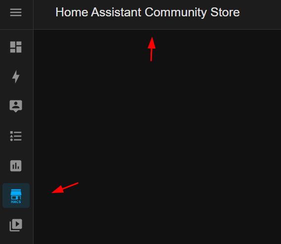

2. Funktioniert HACS Problemlos auf dem HA Container?
hier soweit ich das beurteilen kann ...

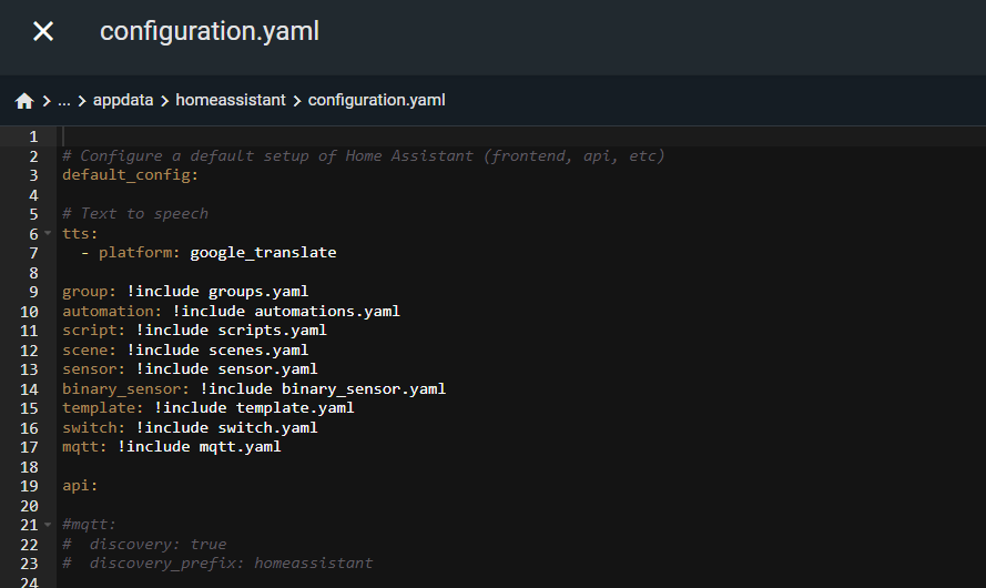

3. Ist die bearbeitung der *.yaml nicht umständlicher? Bei der VM geht man unter File-Editor oder Studio Code Server ud klickt einfach auf die *.yaml Dateien.
Geschmackssache, ich editiere halt lieber in Notepad++ ... aber ja, wenn man das lieber in einer webgui direkt in HA machen will, dann ist der File Editor nützlich.
Geht auch über das stinknormale Dynamix File Manager Plugin. Da muß nix installiert werden.
Screenshot_2023-02-18-16-45-41-917_com.android.chrome.thumb.jpg.43298b82abac8e35cd078adfefa2a7bb.jpg
ja klar, oder per NC, filebrowser, was auch immer ... ich denke nur die Frage war ja spezifisch auf den integrierten File Editor gemünzt ;) aber klar, damit geht es auch ;)
hier der filebrowser noch ale Beispiel ...
