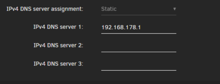

  2. Kannst ja mal so etwas wie 9.9.9.9 oder Google 8.8.8.8 testen
  3. Ich meinte das hier,weil ich früher das Problem mit der WebUi auch hatte.
  4. Ich habe das gleiche Problem zeitweise, aber immer nur mit 2-4 Einträgen in FB, wobei immer ein neuer MAC generiert wird. Aber meine Oberfläche bleibt immer erreichbar. Seit dem ich Unraid (seit Version 6.xx) beobachte ich das . Hast du ein MB mit mehr als einem NIC ? Mein MB hat 2 Nic´s , und einer ist deaktiviert,aber ich habe so das Gefühl das Unraid den trotzdem erkennt und eine Adresse zuteilen will. Hatte mal testweise ein MB mit nur einem NIC getestet,und da war das Problem nicht. Was Unraid nicht, mag ist das die FB als DNS Server arbeitet. Da solltest du evtl. mal einen öffentlichen eintragen. Das wurde auch schon öfters in Foren diskutiert wurde weil der Zugriff zur Weboberfläche nicht funktionierte

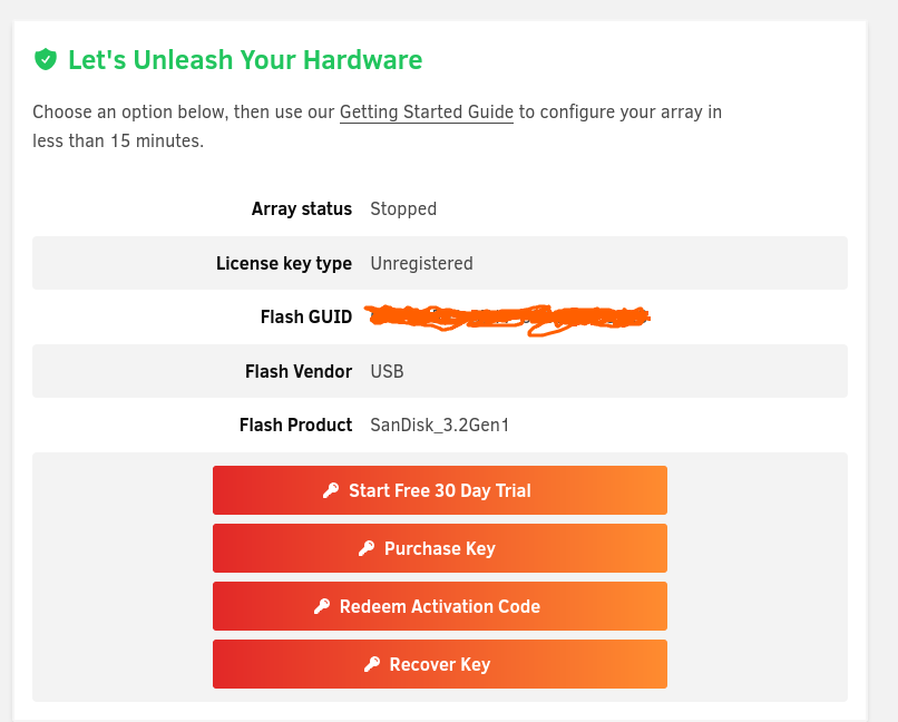

  6. Testweise die neueste Version unter Fedora manuell geflasht. SanDisk Ultra Flair USB 3.0 Flash-Laufwerk 16 GB
  7. Bin gerade auf den Artikel gestoßen der auch oben verlinkt ist.: Der DNS-Cookie-Fehler deutet vielmehr auf ein Name-Resolution-Fehler hin. Ein Eintrag im nextcloud-Bugtracker deutet darauf hin, dass es sich auf ein geändertes Verhalten von neueren curl / c-ares – Versionen zurückführen lässt, die bei DNS-Anfragen DNS-Cookies benutzen, aber vom Resolver ein falsches Cookie zurückbekommen. In Kombination mit einer älteren Fritzbox mit Vodafone-Firmware, die DNS-Cookies fälschlicherweise cached führt das zu dem Fehler. In meinem Fall tritt das Problem nur sporadisch auf. Solange Vodafone keine neue Fritzbox-Version ausliefert kann man sich auch damit behelfen, in Unraid einen Thirdparty-DNS-Resolver einzutragen, z.B. den von dismail.de. Für mich klingt das so als wenn das Problem auch in der FB liegen könnte wegen gespeicherter Cookies (vielleicht nicht nur in denen von Vodafone). FB schon mal neu gestartet um irgendwelch Cache-Daten evtl zu löschen,oder vielleicht gibt es auch ein Update ? Oder mal einen ganz anderen DNS Resolver in Unraid getestet ? Oder meinen vorangegangenen Tip...... Internet von einer ganz anderen Quelle beziehen um die Fritzbox zu umgehen
