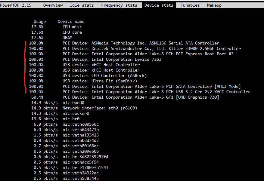

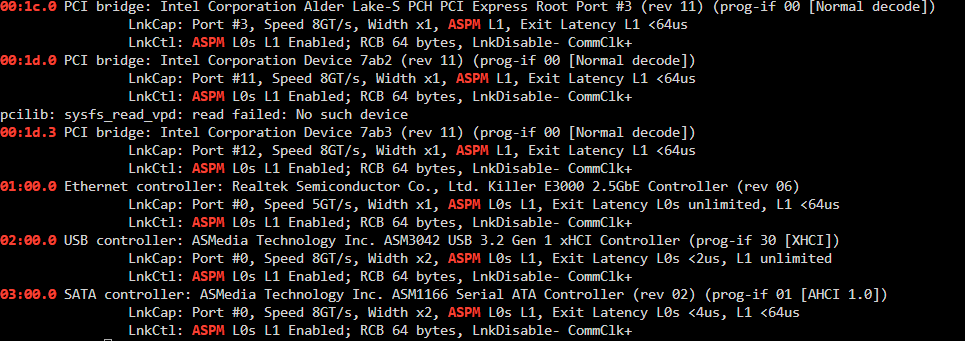

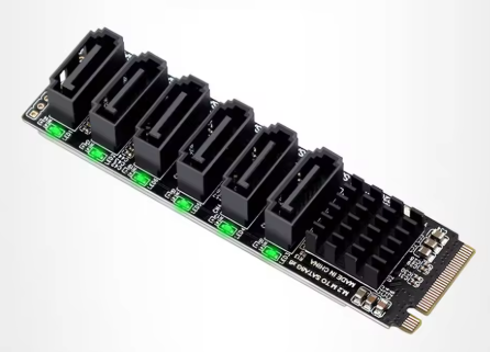

  7. so ich habe jetzt den Unraid USB Stick an einen normalen USB3 port angeschlossen. Dann ein neues ASM1166 Modul, die PCE-E Variante, auch Firmware geflasht und an den untersten PCI-E angeschlossen. Dann habe ich mir den I3 12100 statt des 14500 eingebaut. Das Problem ist leider geblieben ☹️. Der Verbrauch im IDLE zum 14500 ist quasi gleich geblieben (ca38W). ASPM ist doch überall aktiviert (ich habe auch mal nur L1 getestet): Ist es eigentlich normal das bei Powertop unter Device stats die PCI Devices und USB Devices auf 100% Usage stehen? Das Gehäuse ist ein Inter-Tec 4U-4724 https://www.inter-tech.de/produktdetails-9/4U-4736.html. Die Festplatten werden eigentlich an eine passive Backplane angeschlossen. Vielleicht ist die Backplane doch nicht ganz passiv?
  8. ja, aber wie Grobald oben schreibt habe ich später noch änderungen im Bios durchgeführt und wahrscheinlich das deaktivert, aber auch ohne müsste ich ja besser wie C2 werden ja den Unraid USB Stick, werde morgen den Server runterfahren und umstecken in den obersten slot, M2_1, wo der Kühler drauf war, keine gute Idee?
  9. Hallo zusammen, auf Basis diesen Treads habe ich beschlossen einen neuen Server zu bauen und auf diesen umzuziehen. Mein alter Server war mit 10 Festplatten bestückt wobei 4 Paltten direkt ab Bord angeschlossen waren und 6 über eine M.2 ASM1166 Karte. Die M.2 ASM1166 Karte hatte ich damals mit der Silverstone Firmware geflascht. Der alte Server hat hohe C States erreicht, der Idle Verbrauch lag bei 17Watt. Ich habe jetzt die gleiche M.2 ASM1166 Karte in das Asrock Z690 PG Riptide verbaut. Vier RAM Riegel eingebaut --> 128GB. Und die Zehn Festplatten verbaut und angeschlossen. Der Prozessor ist jetzt ein I5-14500. Darauf habe ich folgendes gemacht: Bios upgedatet Werkseinstellungen gesetzt Bios Passwort gesetzt und über Windows die versteckte C10 Funktion aktiviert. Im Bios alle Sparmaßnahmen aktiviert Über den ASPM Helper bei allen Geräte L1, L0s aktiviert. Powertop aktiviert. Mein Problem ist, ich komme nicht über C2 und der Verbauch liegt bei 38W ☹️. Könnte es sein dass es am Prozessor I5-14500 liegt? Im Prinzip ist es das gleiche Setup ist wie mein alter Server.

  12. i5 14500 ich habe die Karte bei Ali gefunden, sehe gerade dass die noch damit werben M.2 Sata Karten da reinzustecken: https://de.aliexpress.com/item/1005008947930428.html?spm=a2g0o.cart.0.0.db474ae46nrYoc&mp=1&pdp_npi=5%40dis%21EUR%21EUR%2014.19%21EUR%2014.19%21%21EUR%2014.19%21%21%21%40210384cc17480092932237726e2ff7%2112000047318481307%21ct%21DE%21703406991%21%211%210&gatewayAdapt=glo2deu 56 Sata Ports sind mehr als genug :-) . Ich war neugierig ob diese M.2 Adapterkarten funktionieren. Ich dachte das hängt von den PCI-E Lanes ab, von Bitfurcation höhre ich zum ersten mal.

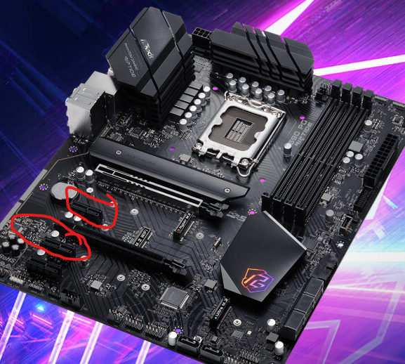

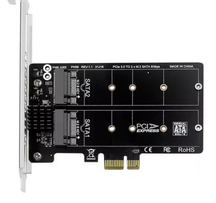

  13. Also, ich wollte mir das Asrock Z690 PG Riptide board kaufen und dachte anstatt die m.2 Anschlüsse zu belegen, einfach so einen Verteiler zu verwenden. Das wird also wahrscheinlich nicht funktionieren mit diesem Board? Es gibt noch solche Dual Adapter, die passen auf die kleineren PCI-E Stecker. würde sowas sinnvoll funktionieren? Könnte man auch zwei von diesen Adapter an dem Bord betreiben?

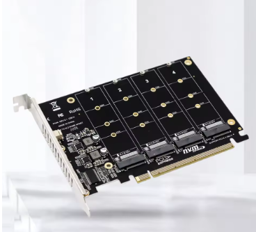

  14. Hallo, kann man solche 4 Port m.2 pcie x16 Adapterkarten mit vier ASM1166 M.2 PCIE Adapterkarten bestücken? Man hätte dann theoretisch 24 Sata Ports. Würde dann jeder Sata Port mit voller Sata Geschwindigkeit laufen? Würden die ASM1166 Karten unabhängig voneinander noch niedrige C-States erreichen können?

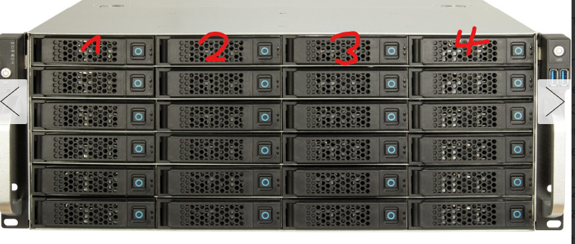

  15. Ich wollte eine kurze Rückmeldung geben, habe mir das 4U-4724 gekauft. Trotz des stolzen Preises macht das Gehäuse einen wertigen Eindruck, habe es mir schlechter vorgestellt. Ich bin jetzt am Serverumzug planen und möchte die ganzen Sata Kabel, weil es so viele sind, beschriften. Die SAS-Reserve-Sata Kabel sind ja bereits von 1 bis 4 beschriftet. Weiß jemand welches HDD Fach zu welchen Kabel gehört? Die Reihe ist ersichtlich aber nicht die Spalte. Könnte es so sein?:
