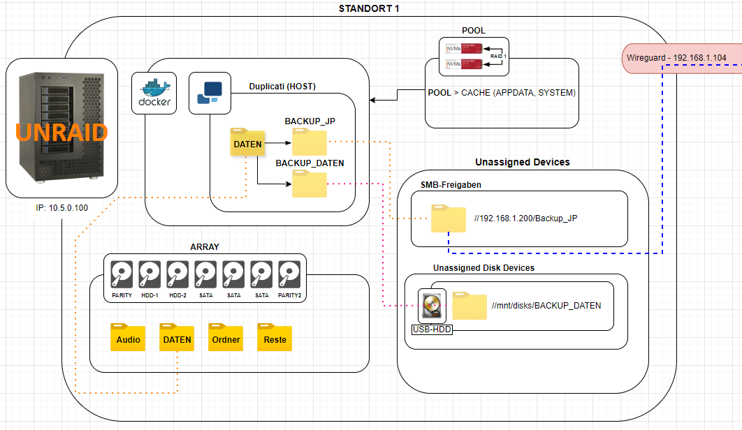

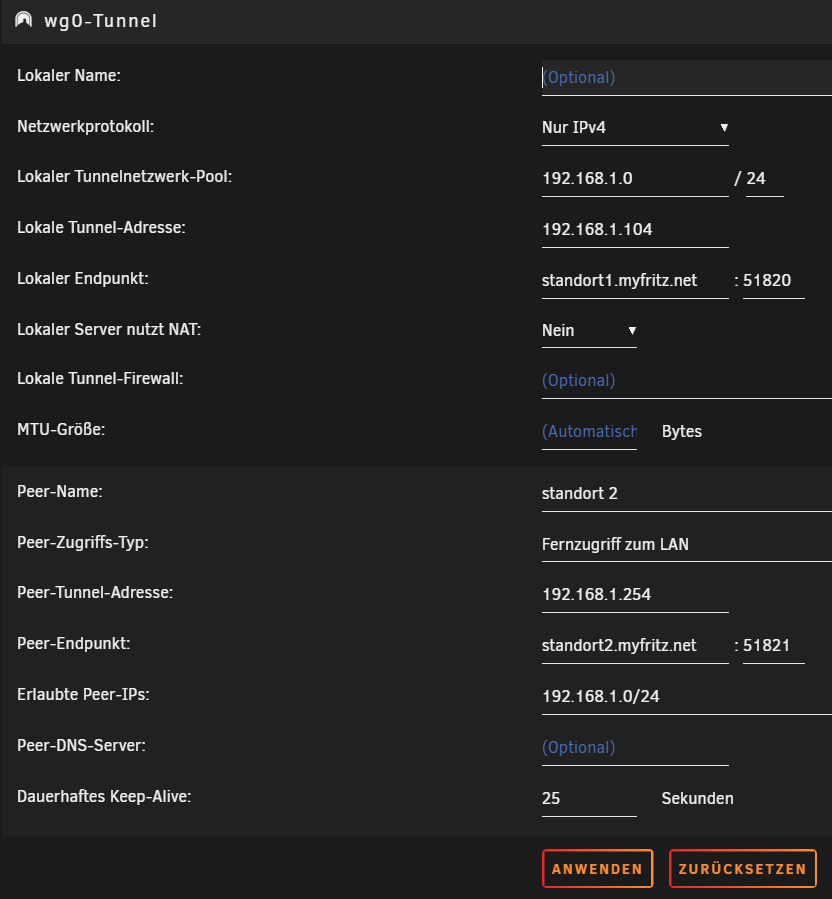

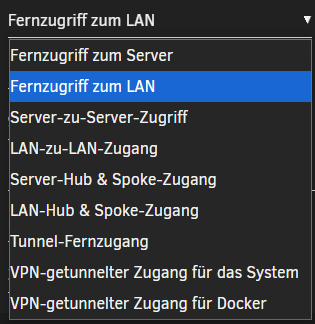

  4. Also es ist so dass das Backup an Standort 2 einfach für mehrere Jahre Versionen sichert und das lokale geht nur über 14 Tage. Ich gebe Dir Recht wenn es um die HDD direkt geht, wobei man hierfür ja genau die Parity HDDs hat ! Dennoch kann man ja auch im Array sagen auf welchen HDDs eine Freigabe speichern darf und wo nicht. So, ich habe heute nochmal x Videos zu Wireguard geschaut und habe denk ich die Lösung. Unter "Erlaubte Peer-IPs" darf wird festgelegt welche IP-Adressbereiche dort durch geleitet werden. In Meinem Fall darf also nur "192.168.1.0/24" stehen. Alternativ oder wenn man es dicht machen möchte kann man auch "192.168.1.4/32, 192.168.1.200/32" rein schreiben. Das bedeutet es dürfte nur der Traffic zum Tunneleingang und zum Zielhost durch. Wenn Ihr dort euer lokales Netz eintragt sperrt Ihr euch aus! Lösung: So würde es funktionieren wenn Ihr es nachbauen wollt. Optional natülich noch oben der Punkt "Lokale Tunnel-Firewall" den man noch behandeln könnte. Aber ich bin erst einmal froh das Server und Backup laufen wie bei der Synlogy (teilweise besser).
  5. Das wäre natürlich die eleganteste Variante. Wäre schön wenn Du Dich nach Deinem Uralub 🏖️ nochmal melden könntest falls wir es nicht vorher hinbekommen. Das mit der Endlosschleife verstehe ich nicht. Es sind schon zwei Verschiedene Ordner "DATEN" (/mnt/user/DATEN) > "BACKUP" (/mnt/user/BACKUP/Daten). Und selbst wenn es der gleiche Ordner wäre würden es am Ende Dateien von Duplicati sein, also "duplicati-zahlenwirrwa.dblock.zip.aes" als Beispiel. Was Du ggf. meintest ist Synchronisierung. Aber tatsächlich würde das gar nicht funktionieren da es ja ein USB-Gerät wäre. Selbst wenn das Array das schlucken würde, gibt es von Unraid hier keinen Support. Insofern sind wir hier einen Schritt weiter - USB-HDD darf/kann nicht ins Array. Danke.

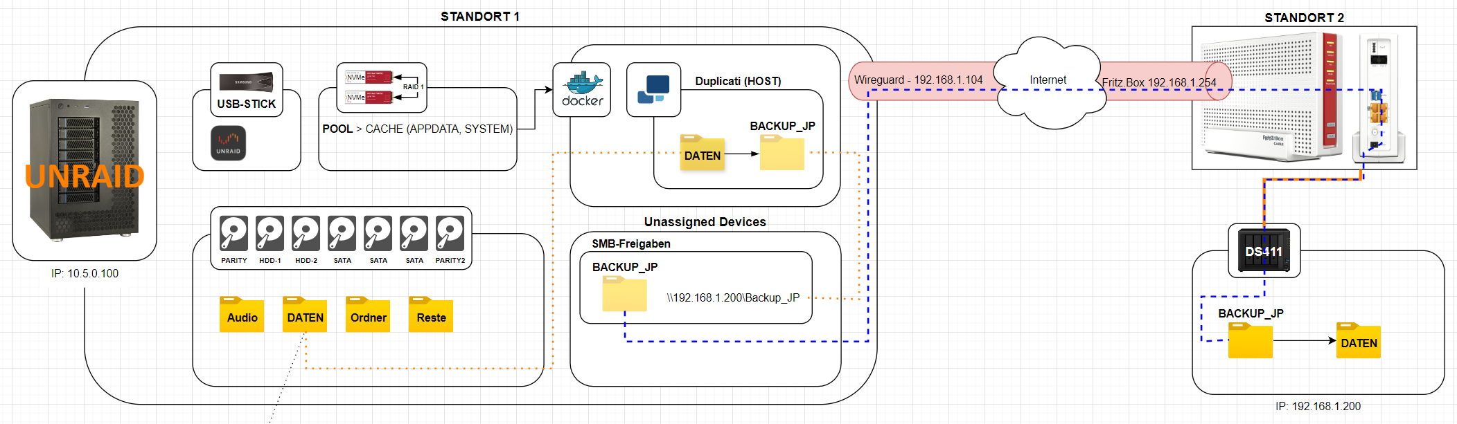

  6. Hallo zusammen, meine Daten sind jetzt alle auf meinem neuen Unraid Server und jetzt geht es an die Einrichtung des Backups. Ich habe mich für Duplicati entschieden und die ersten Tests (lokal) haben auch gut funktioniert. Ziel ist ein Backup auf einer Synology eines anderen Standortes und ein lokales Backup. Ich hab mich gestern allersdings mit Wireguard schon 3 x ausgesperrt (webgui nicht mehr errichbar) weswegen ich jetzt doch lieber mal nachfrage. Fangen wir mal mit dem IST-Stand an. Duplicati ist normal im Docker Container und per Gui über Port 8200 erreichbar. Duplicati im Container kann ich selbst ja keine Verbindung mit Wireguard zum ZIel herstellen weswegen das außerhalb erfolgen muss. Deswegen habe ich folgendes gemacht 1. Zielstandort - FritzBox > Neue Wireguard Verbindung (Client - Fritz.Box) 2. Config in Unraid unter Einstellungen VPN-Manager importiert und eingeschalten. 3. Unassigned Disk Devices > SMB Share vom Zielstandort hinzugefügt 4. Duplicati Docker diese REMOTE Verbindung als lokalen Ordner hinzugefügt. Das hat soweit funktioniert bis ich gemerkt habe das scheinbar der ganze Traffic plötzlich über diese Verbindung geht. Somit waren alle anderen Docker Container nicht mehr erreichbar. Nach weiterem rumprobieren (Erlaubte Peer-IPs, und Nur im Docker erlauben) waren eher böse (GUI nicht mehr erriechbar). Das Hauptproblem ist also das ich nur die Unassigned Devices SMB Freigabe mit dem Tunnel nutzen möchte. Zieladresse die mir von der Fritz.Box zugewiesen wurde ist die "192.168.1.104" (TunnelIP?). Zieladresse im Zielnetzwerk (Standort 2) ist die "192.168.1.200". Ich glaube ich kann nur bei 3 Feldern Fehler machen. 1. Zugangstyp: Da ich Unraid nur als Client nutzen möchte und nicht als Server habe ich Fernzugriff zum LAN gewählt. Ist das korrekt ? 2. Lokale Tunnel-Firewall: Aktuell leer, ich würde aber quasi 192.168.1.0/24 eintragen damit nur anfragen an dieses Netz dort durch gehen. 3. Erlaubte Peer-IPs: Ähnlich wie Punkt 2: 192.168.1.0/24 Optional mit 0.0.0.0/1, 128.0.0.0/1 < lokale Anfragen auch zulassen. Da bin ich mir nicht sicher ob das rein muss. Es wäre schön wenn Ihr mir sagen könnten was rein muss wenn rein der Traffic zu 192.168.1.200 dort rein soll. So - das war das erste Problem. Das zweite ist denk ich einfach. Ich möchte zusätzlich lokal Backups auf eine BACKUP-HDD machen. Bisher war das eine USB-HDD an meiner Synology mit NTFS formatiert. Das gleiche wollte ich jetzt mit Unraid machen, allerdings kam mir der Gedanke das ich diese ja auch gleich ins Array bringen kann und somit nochmal ne zusätzliche Absicherung hätte (Parity). Wenn UNRAID komplett ausfällt und ich die mit NTFS formatierte HDD aus dem Unraid-Server ziehe und diese mit einem Windows-PC verbinde müsste ich doch ganz normal drauf kommen oder ? Macht es aus eurer Sicht auch Sinn diese reine für Backups gedachte HDD ins Array zu nehmen oder sollte ich diese in den Unassigned Devices lassen? Ggf. bessere Vorschläge ? Ich hoffe Ihr könnt mir etwas weiter helfen 🙂

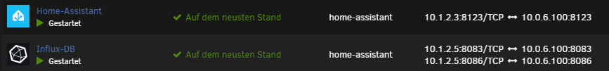

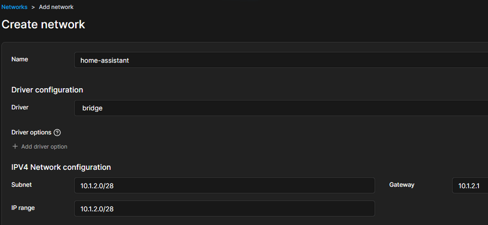

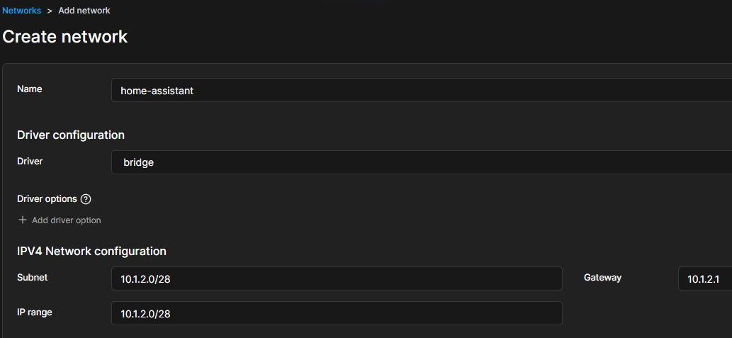

  7. Etwas spät, aber besser als nie... Du musst unterscheiden ob Du einfach nur mehrere Docker Container miteiner kommunizieren lassen möchtest oder wirklich eine IP im eigenen Netz benötigst (ipvlan). Sofern Du das Netz dauerhaft benötigst musst Du unter "Einstellungen" > "Docker" > "Benutzerdefinierte Netze beibehalten" auf "JA" stellen. Die Docker Netzwerke (die Doku bei Docker ist recht gut) unterscheidet man: Keine - Container ruht in sich selbst (Keine Netzwerkverbindung) Host - Container hat nur eine Verbindung (Port) zu Unraid (Deine 200er IP-Adresse und den Port vom Container) Bridge Alle Container in dem Bridge-Netzwerk können sich untereinander sehen/unterhalten und mit dem Host über den Port (UNRAID:PORT) Im Docker kann sich dann Home-Assistant z.B. mit der Influx-DB auch über die 10.1.2.5:8083 unterhalten. Von Außen greif ich über den Port zu: Br0 (Unraid) ipVLAN - Komplett eigene Adresse in Deinem Hauptnetz (Das was Du aktuell möchtest?!) Das stellst Du in den "Einstellungen" > "Docker" > "Benutzerdefiniertes IPv4-Netzwerk auf Schnittstelle br0:" ein Ich bin jetzt auch kein Docker Profi, komme aber von der Synology Schiene und mache Netze über den Docker Container "Portainer". Jetzt ein Beispiel für Home-Assistant (IPv4) Bei der Erstellung des Containers kannst Du das dann auswählen: Als Beispiel für ipVLAN mein Proxy: Der hat also die 101 bekommen und kann auch die gleichen Ports 80/443 nutzen wie Unraid. Allerdings sollte das die Ausnahme sein, da Du damit den Docker in Dein Netz holst. Das heißt er kann auch mit allen anderen Geräten dort kommunizieren. Und das ist nicht der ursprüngliche Sinn von Docker Containern. Die sollen nur Unfug innerhalb Ihres Netzes machen Ich hoffe ich habe es richt wieder gegeben ansonsten bitte gerne korrigieren, lerne gerne ständig dazu... Und an dieser Stelle noch eine Frage von mir an die Community. Da in Unraid die Vorlagen super auf dem Flash-Drive gespeichert werden (hatte frührer mit YAML - Compose Dateien gearbeitet) brauche ich Portainer nur noch für die Netzwerke. Es gibt doch sicher einen simplen Befehl mit dem man die Docker Netzwerke über das Terminal erstellen kann. Als Beispiel gerne bei meinem Home-Assistant Netzwerk verwenden. Danke.
