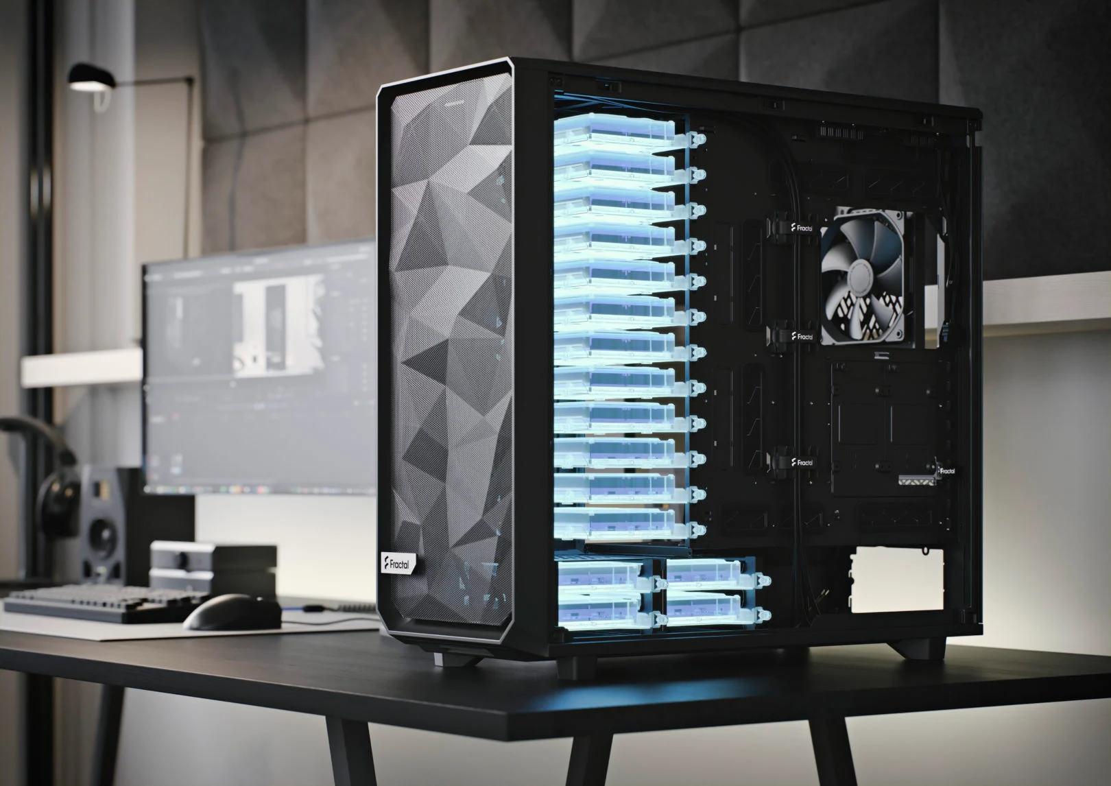

Mal abgesehen von diversen 19" Varianten, sollte m.M.n. sowas wie das Fratal Design Meshify2 XL (ich hab das non-XL) das Maximum darstellen.
Bedenke aber, dass Du eine Menge der HDD-Rahmen nach Bedarf als Zubehör dazukaufen musst (ca. 6€/Stk)

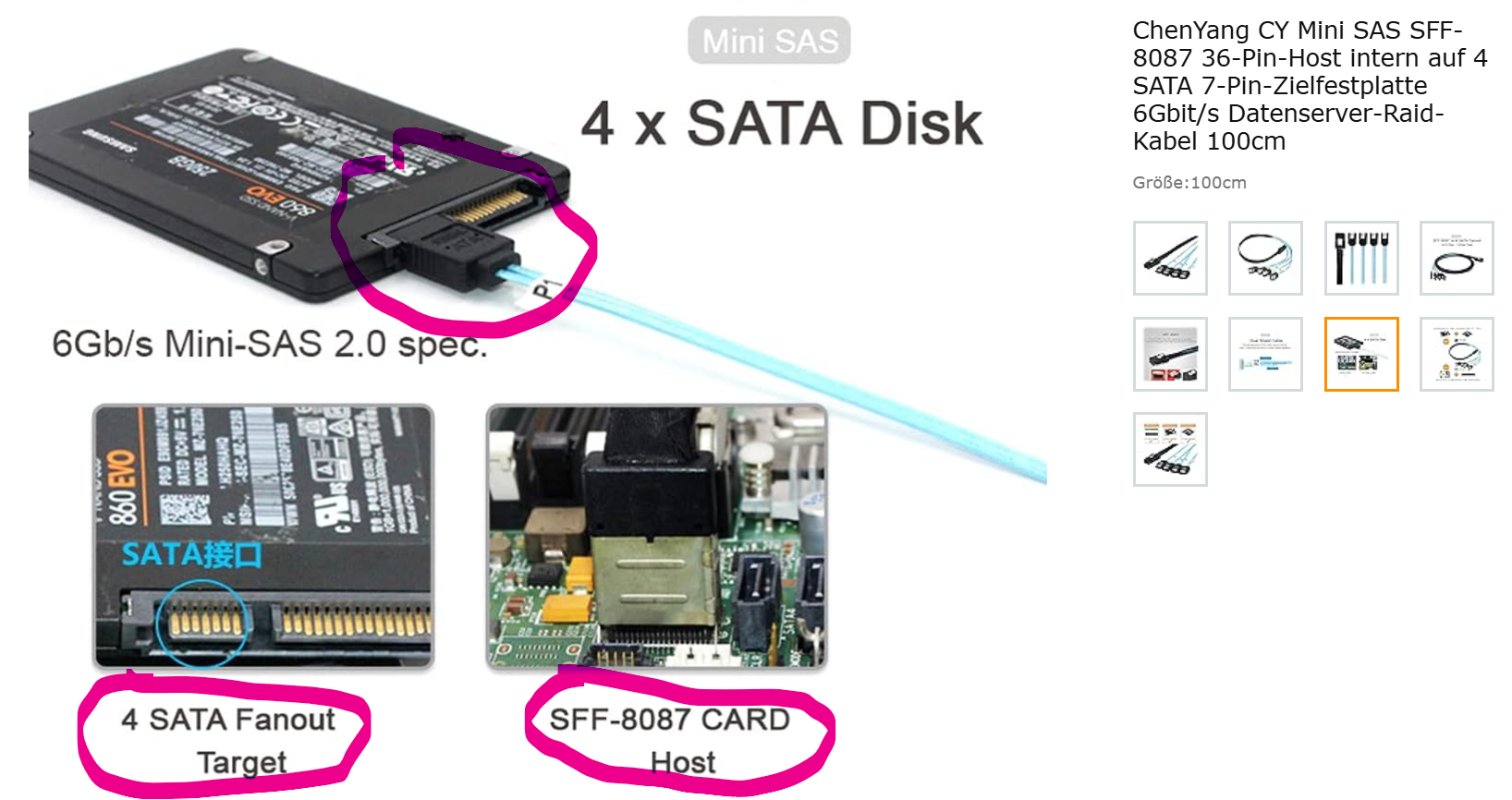

Ein frage noch bezüglich der Kabel, wäre das so ein Kabel?
https://www.amazon.de/dp/B097RN12C2/ref=sspa_dk_detail_6?pd_rd_i=B097RN12C2&pd_rd_w=nR2sK&content-id=amzn1.sym.6ffc9ff7-fa31-49da-8594-196e74bcf61e&pf_rd_p=6ffc9ff7-fa31-49da-8594-196e74bcf61e&pf_rd_r=JNKZM5VGPA2JK8FBG3Y0&pd_rd_wg=UIuL8&pd_rd_r=8a0c67de-82b6-4f16-9404-994af83a6168&s=industrial&sp_csd=d2lkZ2V0TmFtZT1zcF9kZXRhaWw&th=1

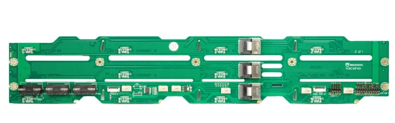

Bei dem InterTech Backplane kann man sechs Anschlüsse erkennen, die in der Mitte müssten die SAS sein, was sind das für drei Anschlüße unten links?
Schau mal in die Darstellung bei Deinem Angebot.
Du wünschst SATA Kontroller (Host) an SFF Backplane (Disk).
Das Angebot zeigt doch recht deutlich, das Kabel ist genau umgekehrt:
SFF Kontroller (Host) an SATA Backplane/Disk.
Siehe auch Screenshot unten aus dem Angebot.
LInks unten 3x Stromversorgung 4.Pol Molex
In der Mitte rechts übereinander 3x SFF für je 4 Ports = 12 Disks gesamt.
