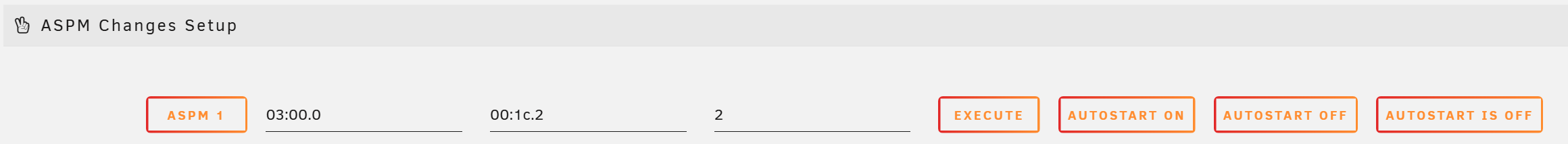

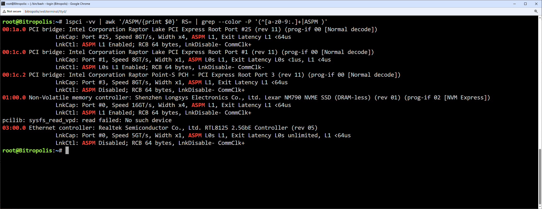

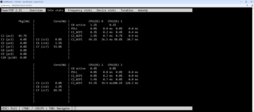

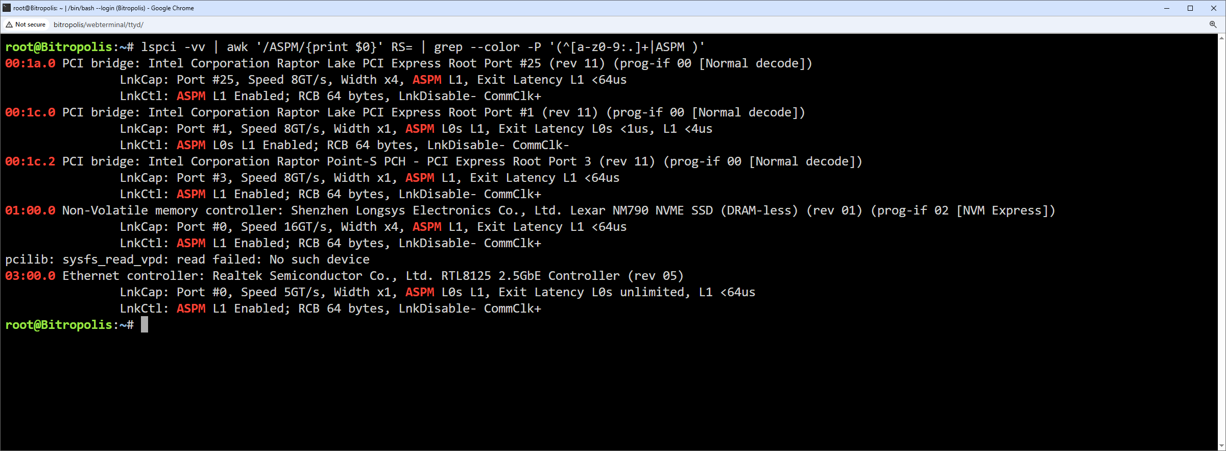

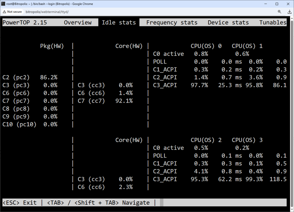

  5. Flashen auf dem B760M ging problemlos mit Windows. Evtl mach ich noch einen Mini-Guide damit der Prozess dokumentiert ist. | Wattage | 10G Card | Removed 10G Card | M2 in SB slot | RTL8125 ASPM | 10G ASPM | |------------------|----------|------------------|---------------|--------------|----------| | Stock | 41W | 29W | 27W | | 38W | | Drives spun down | 33W | 21W | 19W | | 30W | | Autotune | 31W | 19-20W | 18-19W | 13-14W | 29W | Nach Einbau der 10G Karte ist der Verbrauch wieder deutlich hochgegangen. Das System kommt auch nur bis zum C2 package state. Allerdings sind hier jetzt auch die beiden NICs angeschlossen. ASPM: 00:01.0 PCI bridge: Intel Corporation Raptor Lake PCI Express 5.0 Graphics Port (PEG010) (rev 01) (prog-if 00 [Normal decode]) LnkCap: Port #2, Speed 16GT/s, Width x16, ASPM L1, Exit Latency L1 <16us LnkCtl: ASPM L1 Enabled; RCB 64 bytes, LnkDisable- CommClk+ 00:1a.0 PCI bridge: Intel Corporation Raptor Lake PCI Express Root Port #25 (rev 11) (prog-if 00 [Normal decode]) LnkCap: Port #25, Speed 16GT/s, Width x4, ASPM L1, Exit Latency L1 <64us LnkCtl: ASPM L1 Enabled; RCB 64 bytes, LnkDisable- CommClk+ 00:1c.0 PCI bridge: Intel Corporation Raptor Lake PCI Express Root Port #1 (rev 11) (prog-if 00 [Normal decode]) LnkCap: Port #1, Speed 8GT/s, Width x1, ASPM L0s L1, Exit Latency L0s <1us, L1 <4us LnkCtl: ASPM L0s L1 Enabled; RCB 64 bytes, LnkDisable- CommClk- 00:1c.2 PCI bridge: Intel Corporation Raptor Point-S PCH - PCI Express Root Port 3 (rev 11) (prog-if 00 [Normal decode]) LnkCap: Port #3, Speed 8GT/s, Width x1, ASPM L1, Exit Latency L1 <64us LnkCtl: ASPM L1 Enabled; RCB 64 bytes, LnkDisable- CommClk+ 01:00.0 Ethernet controller: Aquantia Corp. AQC113C NBase-T/IEEE 802.3an Ethernet Controller [Marvell Scalable mGig] (rev 03) LnkCap: Port #0, Speed 8GT/s, Width x2, ASPM L0s L1, Exit Latency L0s <4us, L1 <64us LnkCtl: ASPM L1 Enabled; RCB 64 bytes, LnkDisable- CommClk+ 02:00.0 Non-Volatile memory controller: Shenzhen Longsys Electronics Co., Ltd. Lexar NM790 NVME SSD (DRAM-less) (rev 01) (prog-if 02 [NVM Express]) LnkCap: Port #0, Speed 16GT/s, Width x4, ASPM L1, Exit Latency L1 <64us LnkCtl: ASPM L1 Enabled; RCB 64 bytes, LnkDisable- CommClk+ 04:00.0 Ethernet controller: Realtek Semiconductor Co., Ltd. RTL8125 2.5GbE Controller (rev 05) LnkCap: Port #0, Speed 5GT/s, Width x1, ASPM L0s L1, Exit Latency L0s unlimited, L1 <64us LnkCtl: ASPM L1 Enabled; RCB 64 bytes, LnkDisable- CommClk+

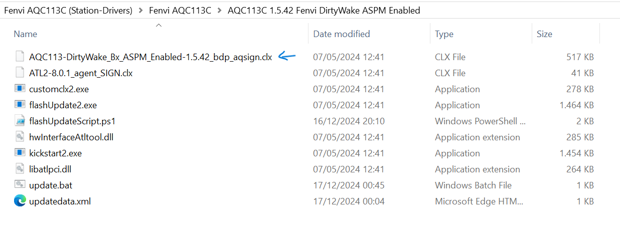

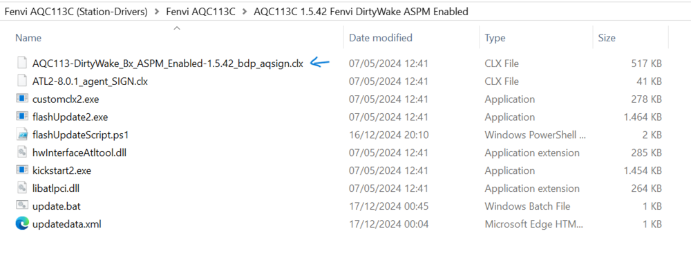

  6. So, mit dem ASPM Helper die RTL8125 NIC auf Mode=2 gesetzt. Mode = 2 war halb geraten bzw von anderen abgeschaut. Woher bekommt man diese Info denn? Brauch es denn auf Unraid 7 immer noch die RTL8125 Treiber als explizites install/plugin? ASPM L1 ist jetzt auf allen devices aktiv. Output lspci -vv | awk '/ASPM/{print $0}' RS= | grep --color -P '(^[a-z0-9:.]+|ASPM )' Powertop zeigt dass auch Package state C10 erreicht wird. | Wattage | 10G Card | Removed 10G Card | M2 in SB slot RTL8125 ASPM |---------------------------------|-----------------------------|----------------------------------|----------------------------------|----------------------------------| | Stock | 41W | 29W | 27W | | Drives spun down | 33W | 21W | 19W | | Autotune | 31W | 19-20W | 18-19W | 13-14W
  7. Ich habe jetzt nochmal mit den Treibern unter Windows gespielt und auch die offiziellen Treiber vom Hersteller installiert (Die Chinesische Anleitung hat zum Glück genug Bilder). Ich vermute dass mein Haupt-Mobo (MSI) hier zickt. Wie du richtig erwartet hast werden die Daten (PCIE Identifier etc) von der Karte im Device Manager angezeigt, nur starten will sie Windows nicht (Code 10). Auf Unraid hab ich auch paar kb traffic auf dem Interface gesehen, daher denke ich nicht dass es ein Hardwaredefekt ist. Aber, das flashing tool liest ja zuerst die DeviceIdentifier aus, was bei mir scheitert (Secure Boot off), daher werde ich das flashen wohl direkt mal im DS3H probieren - sobald ich hier einen USB stick auftreibe. Ansonsten muss der Unraid Stick herhalten. Hier habe ich die Version 1.5.42 mit ASPM enabled genommen; so wie ich deinen Bericht dazu verstanden habe ist das die von dir verwendete. Im Bios sind die Settings richtig gesetzt, mit der Ausnahme zu den PCIe speed und dem Turbo-boost. Werde ich aber nacher trotzdem nochmal prüfen. Der ASPM-Helper für die 2,5G Karte ist noch nicht installiert. Genau das mache ich auch Nachdem ich kapiert habe dass man die Arretierung beim SB M2 Port einfach ziehen muss, ist die M2 jetzt da rein gewandert. Es sind noch keine größeren Veränderungen erkennbar, allerdings ist auch noch nichts mit dem ASPM helper gemacht. | Wattage | 10G Card | Removed 10G Card | M2 in SB slot |---------------------------------|-----------------------------|----------------------------------|----------------------------------| | Stock | 41W | 29W | 27W | Drives spun down | 33W | 21W | 19W | Autotune | 31W | 19-20W | 18-19W Output lspci -vv | awk '/ASPM/{print $0}' RS= | grep --color -P '(^[a-z0-9:.]+|ASPM )'

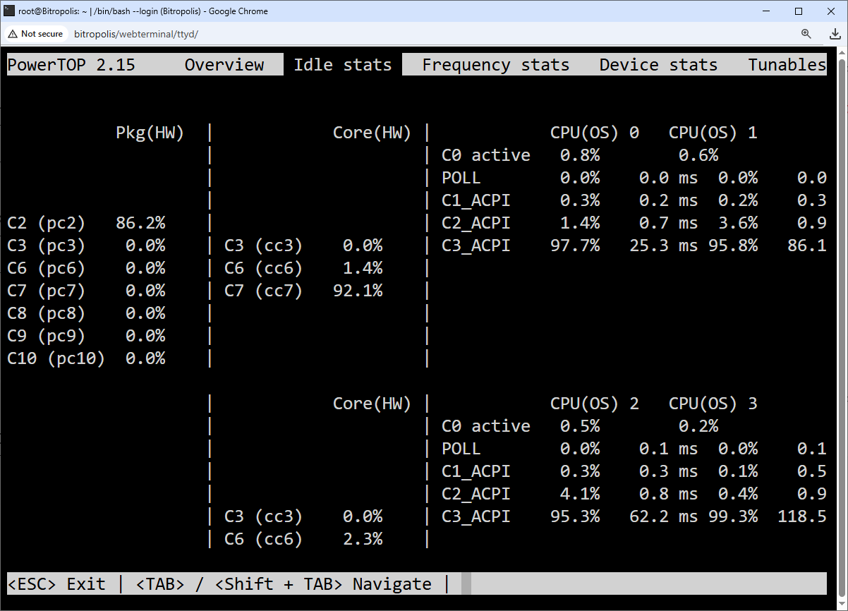

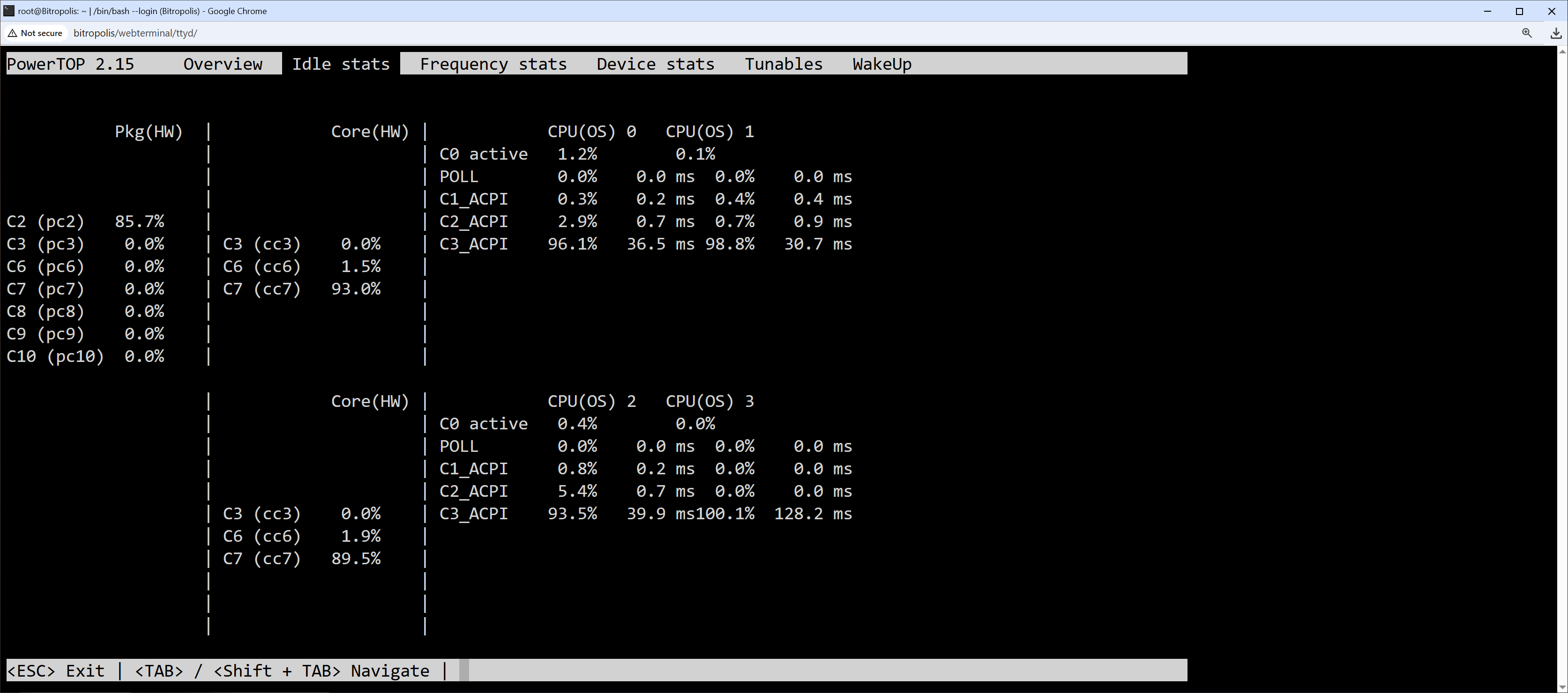

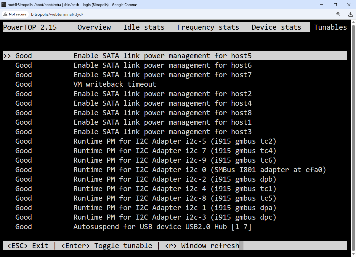

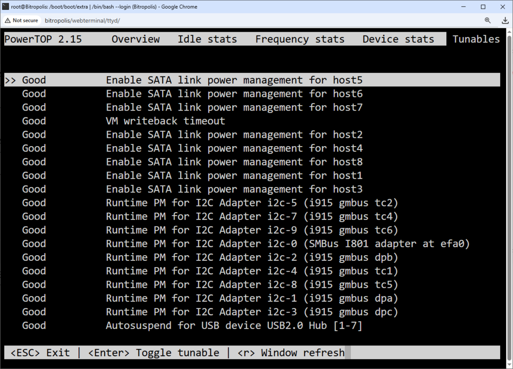

  9. | Wattage | 10G Card | Removed 10G Card | |---------------------------------|-----------------------------|----------------------------------| | Stock | 41W | 29W | | Drives spun down | 33W | 21W | | Autotune | 31W | 19-20W | Ohne 10G Karte wird auch ohne tuning C3 Package state erreicht
  10. So, initiale Konfiguration ist gemacht. Noch keine Docker o.Ä. installiert, sondern nur Unraid. 2.5G onboard network und 10G PCI-E Karte werden automatisch erkannt und beide Karten haben Link. Die CPU Cores kommen auch bis C7 herunter, aber das ganze Package hängt bei C2. Stromverbrauch ist im idle bei ca. 41W - gemessen mit einem TP-LINK HS110 (was nicht für super Genauigkeit bekannt ist) Spindown der Drives bringt uns auf circa 33W (for dev in /dev/sd?; do /usr/local/sbin/emcmd cmdSpindown="$(grep -zoP "(?<=name=\")[a-z0-9]+(?=\"\ndevice=\"${dev: -3})" /var/local/emhttp/disks.ini | tr -d '\0')"; done) Powertop auto-tune kann alle turnables auf "good" stellen. (wo muss das auf dem USB drive hin? /boot/extra oder /extras/? Manuelle Installation über installpkg funktioniert allerdings). Stromverbrauch sinkt minimal auf 31W lspci -vv | awk '/ASPM/{print $0}' RS= | grep --color -P '(^[a-z0-9:.]+|ASPM )' listet eine Handvoll Probleme - wie zu erwarten auch die 10G Netzwerkkarte. Hier ist noch das Firmware Update zu machen Entfernen des 10G Netzwerkkabels senkt den Verbauch gleich nochmal 2W auf 29W
