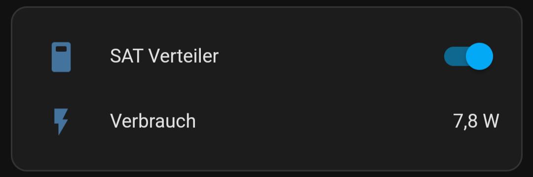

Wieder mal einen "Stromschlucker" gefunden
Ich werde den nun erst anschalten lassen, wenn der TV eingeschaltet wird.

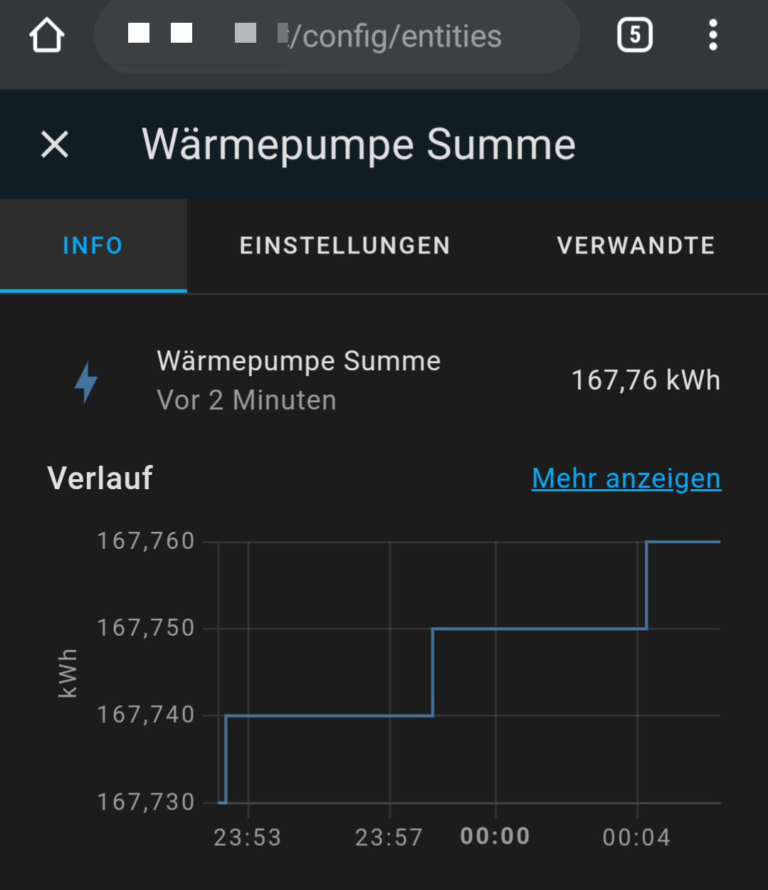

Ich habe jetzt mit der ersten Summe angefangen:
template:
  - sensor:
    - name: Wärmepumpe Summe
      unique_id: shelly3wp_sum_energy
      unit_of_measurement: 'kWh'
      state: '{{ states("sensor.shelly3wp_channel_a_energy") |float(0) |round(2)
             + states("sensor.shelly3wp_channel_b_energy") |float(0) |round(2)
             + states("sensor.shelly3wp_channel_c_energy") |float(0) |round(2) }}'
      device_class: energy

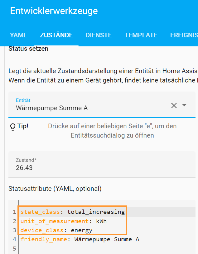

Sieht schon mal gut aus:

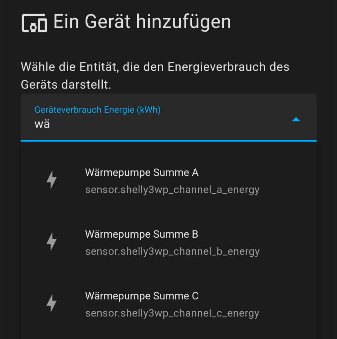

Allerdings kann ich die Entität nicht beim Energie-Dashboard als Verbraucher auswählen?!
EDIT: Ok, HA beweist mal wieder wie kompliziert er ist. ^^ Also im ersten Schritt sollte man prüfen was eine Entität eigentlich alles für Attribute hat, die man problemlos überall einbinden kann. zB kann ich ja "Summe A" einbinden. Jetzt schaut man sich diese Entität über die Entwicklerwerkzeuge an und stellt fest, dass es neben der device_class auch noch eine state_class gibt ( friendly_name gibt es nicht mehr! )
Dies habe ich dann entsprechend in meinem Template übernommen (tatsächlich habe ich die Zeilen erst mal wieder komplett entfernt, dann HA neu gestartet, in der Entitäten-Liste die Entität gelöscht und dann die Zeilen erst wieder in der configuration.yaml ergänzt und erneut neu gestartet):
# Custom sensors (Example: Summarize multiple sensors)
template:
  - sensor:
      unique_id: shelly3wp_energy
      state_class: total_increasing
  - sensor:
    - name: Wärmepumpe Verbrauch
      unique_id: shelly3wp_power
      unit_of_measurement: 'W'
      state: '{{ states("sensor.shelly3wp_channel_a_power") |float(0) |round(2)
             + states("sensor.shelly3wp_channel_b_power") |float(0) |round(2)
             + states("sensor.shelly3wp_channel_c_power") |float(0) |round(2) }}'
      device_class: power
      state_class: measurement
Wie man sieht habe ich auch den aktuellen Verbrauch als neuen Sensor hinzugefügt, der ebenfalls andere "class" Werte besitzt.
Jetzt kann ich das auch als Quelle beim Energie-Dashboard oder Karten verwenden.

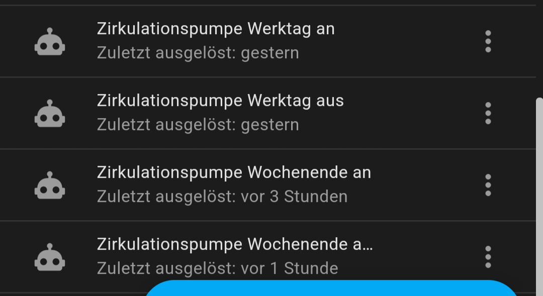

On 1/22/2023 at 2:56 PM, hawihoney said:
Werktag ist grundsätzlich alles außer So und Feiertage.
Zur Info. Für HA ist Samstag kein Werktag. Denn die Wochenendschaltung hat heute gegriffen.
Dann liegen die falsch. Der Werktag ist der Gegenbegriff zu Sonn- und Feiertag.
Aber Danke für die Info.
Mach Dir für solche Dinge einfach eigene Entitäten. Zum Beispiel einen einfachen Binär Sensor (Werktag ja/nein, ableiten aus dem aktuellen Datum). Dann hast Du die Kontrolle:

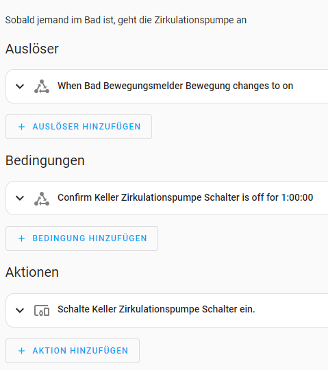

Ich habe den Plan wegen der Zirkulationspumpe übrigens geändert. Und zwar geht die ja täglich zwischen 6 und 8 Uhr an. Nun musste aber meine Frau um 7:00 Uhr kalt duschen, nachdem mein Sohn um 6:05 Uhr warm duschte. Ich nehme an, dass das komplette warme Wasser durch die Zirkulation zwischen 06:00 und 07:00 Uhr und dem verbrauchten Warmwasser vollständig abgekühlt ist.
Vorher lief die ja immer 24/7. Dadurch war das Wasser in der Zirkulation durchgehend warm (aber der Wärmeverlust dann auch entsprechend hoch).
Ich mache das daher in Zukunft so:
Ich platziere einen Bewegungsmelder im Bad und wenn der greift geht die Zirkulationspumpe für 2 Minuten an. Das ganze mit einem Timeout von 30 Minuten.
Die Idee dahinter ist, dass es völlig egal wird wann jemand duschen will. Steht man unter der Dusche, ist das Wasser sofort warm. Es ist also völlig egal, ob es Wochenende oder vielleicht sogar Ferien sind. Auch Urlaub. Die Regel passt immer.
Einziger Nachteil ist, wenn jemand nur auf die Toilette geht, aber das ist dann eben so. Ich denke den kurzen Verlust kann man verschmerzen. Außerdem kann man sich dann mit warmem Wasser die Hände waschen.
Man merkt. Smart Home / Strom sparen verursacht Probleme, die man vorher nicht hatte ^^

Ich probiere es mit dem Bewegungsmelder und berichte wie der WAF und KAF (Kids ^^) ist.
.....hoffentlich gibt es keinen OICTCF ("Oh, I'll kill that cat" - factor) im Haus ;-)

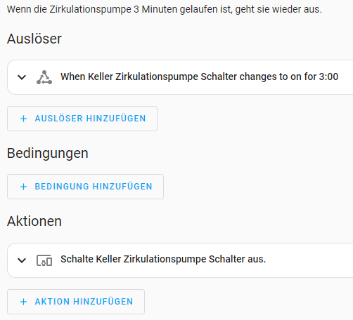

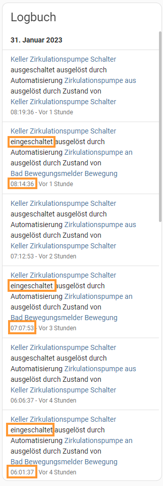

So, ich hoffe das ist nun richtig so:
Also sobald Bewegung, dann 3 Minuten laufen lassen, aber nur wenn sie 60 Minuten aus war.
Rein vom Ablauf her sieht das schon mal sehr gut aus (6 Uhr = Sohn, 7 Uhr = Mama, 8 Uhr = Papa):
Als ich gestern meine Tochter ins Bett gebracht habe, kamen mir 3 Minuten übrigens zu wenig vor, da am Waschbecken immer noch relativ lange kein warmes Wasser kam. Daher habe ich das auf 5 Minuten verlängert.
...jetzt muss Du nur noch ungewolltes Einschalten verhindern, zB alles was nicht Aufsteh-/Zubettgeh-Zeiten sind.
Sonderfälle, wie nach dem Sport am WE mal duschen gehen sind dann wieder andersrum knifflig.
