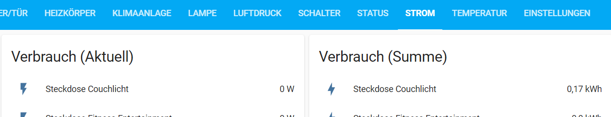

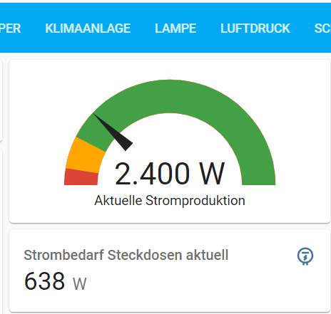

Zum Strom habe ich mir einen eigenen Tab spendiert:
Die dann kumuliert auf dem Haupt-Tab angezeigt werden (rot=Bedarf des Hauses, gelb=wir verkaufen Strom, grün=wir verkaufen Strom und könnten Großverbraucher starten (Waschmaschine, etc.)
Das ist richtig cool. Ich brauche auch später eine Lösung, die dann meine Frau direkt in der Waschküche sehen kann. Einfach als visuelle Bestätigung, dass es jetzt gut ist zu waschen oder man ein schlechtes Gewissen haben muss ^^

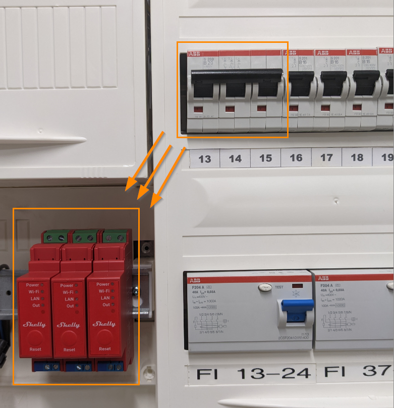

Das Schaltbild zeigt an, dass du auch eine Fremdspannung oder eine andere Phase, als die, die du für den Shelly zur Messung nutzt, schalten könntest.
Aber wie du schon sagst, du kannst es auch von einer Sicherung abgreifen.
Ich habe mir für ne Gesamtmessung in der UV nen Shelly 3EM besorgt.
Danke noch mal für die Info. Nachdem ich gesehen habe, dass die 3 Phasen meines Herdes oder auch meiner Wärmepumpe mit einem 3er Sicherungsautomaten abgesichert sind: Darf man überhaupt 3 einzelne Shelly Pro für jede einzelne Phase einsetzen? Weil theoretisch könnten die ja einzelne Phasen abschalten. Habe ich natürlich nicht vor, aber evtl gibt es ja eine Rechtslage, die genau das schon verbietet?!
Hier wurde man sich zu dem Thema nicht mal bei den Sicherungsautomaten einig ^^
https://www.mikrocontroller.net/topic/493768

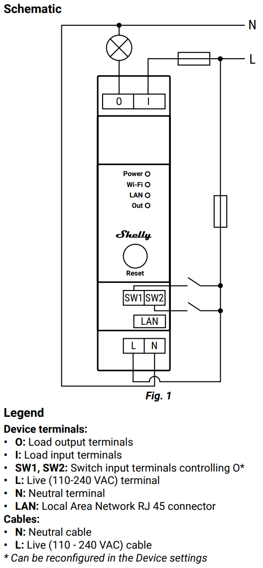

Oder kann man den Shelly Pro 1PM so verkabeln, dass seine Schaltfunktion ausgehebelt ist und er nur noch messen kann?
Ich wollte wenn möglich den 3EM vermeiden, weil der bestimmt nicht so genau misst und auch ziemlich "gebastelt" im Sicherungskasten aussieht. Davon abgesehen verbraucht der massig Platz mit seinen Klemmen und ich will ja wenn möglich drei bis vier 3-phasige-Verbraucher separat messen.
Rein vom Thema her und NUR auf die Absicherung bezogen:
-Herd darf man einzeln absichern, da kein Drehstromverbaucher.
-Wärmepumpe nicht, da Drehstrom/400V Verbraucher.
Hierzu Geistern viele Meinungen und Halbwissen durch die Köpfe der Fachkräfte. Hatten das Thema aber Zufällig letzte Woche noch in der Firma.
Da du aber "nur" Schaltest und nicht Sicherheitsrelevant "Trennst", trifft dies "Sicherheitstechnisch" erstmal nicht auf dich zu.
Daher: Du dürftest und könntest es so aufbauen. Ob die Shellys die Wärmepumpe vertragen, ist eine anderes Thema:
16A != 3600W
Deine Absicherung ist dazu auch noch eine 20A Sicherungsautomat, was erst einmal mindestens 4600W möglich machen.
Ich würde hier vielleicht eher zu einer anderen Methodik zurück greifen. Z.B. Wandlermessung.
Das geht leider nicht, weil am Schaltglied gemessen wird.
Ich würde hier recht genau Prüfen, was du genau für Lasten über das Shelly laufen lassen willst. Der "reine" Messfall ist wohl kaum tragisch für das Gerät, da wenn das Schaltglied einmal geschlossen ist, das ganze kaum ein Problem darstellen sollte. Zumindest solange nicht mehr als 3600W "geschaltet" werden. Bei mir hat der Shelly bei 4120W mal abgeschalten, obwohl die "Protection" erst später greift:
Ja ich dachte man könnte SW1/SW2 einfach dauerhaft verkabeln, aber ich sehe gerade, dass in der Anleitung steht, dass man das Verhalten in den "Device Settings" dazu anpassen kann, es wäre also kein physisch Unmöglich machen des Schaltens, wie ich gedacht habe:
Wie gesagt will ich das ja gar nicht schalten. Ich würde die GUI des Shelly per PIN schützen und im HA die Switch Entität deaktivieren, damit das auch keiner versehentlich macht. Mir ging es jetzt nur um das rechtlich erlaubte. Ich mein warum sollte man zB die Wärmepumpe vom Strom trennen. Dann hat man ja auch kein Warmwasser mehr.
What he says? ^^ Sprich in Produkten mit mir 😅

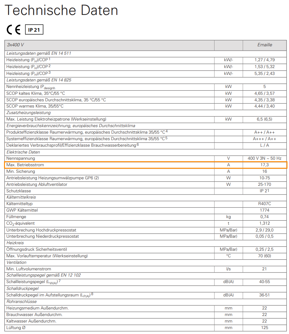

Also wenn ich das jetzt richtig verstanden habe, spricht beim Herd nichts gegen drei Shelly Pro 1PM. Nur bei der Wärmepumpe könnten sie die Biege machen, je nachdem wie viel Leistung die Wärmepumpe zieht. Maximum sind wohl 17,3A:
https://www.nibe.eu/assets/documents/26030/531392-1.pdf

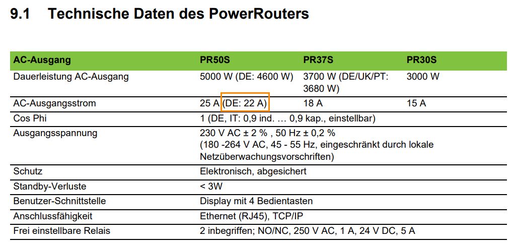

Der Wechselrichter der PV-Anlage hat sogar 22A bei 230V?!
https://www.memodo.de/media/pdf/memodo_wechselricher_nedap_installationsanleitung_powerrouter_pr30s_pr37s_pr50s_d41d8cd98f00b204.pdf
Ich mein wenn es sonst keine andere Lösung gibt, nehme ich auch mehrere Shelly 3EM. Als Zigbee Variante finde ich so oder so nichts.

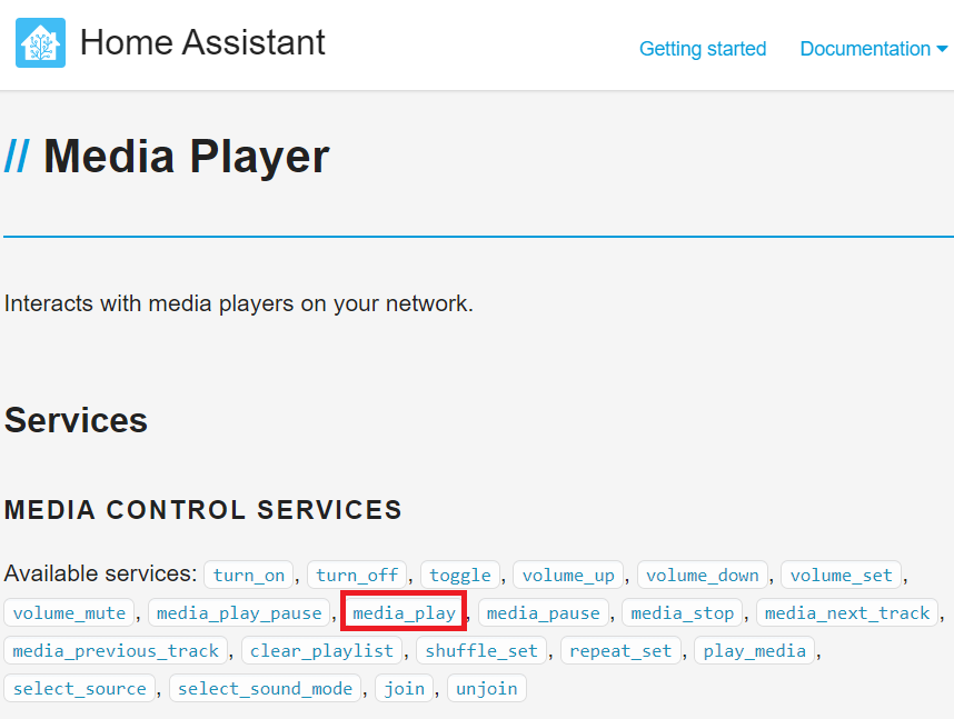

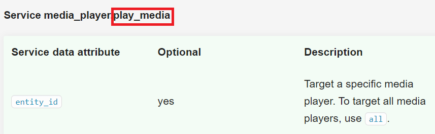

Sind solche Fehler in der HA Doku eigentlich normal? Dieser Link hier:
https://www.home-assistant.io/integrations/media_player/#service-media_playerplay_media
Und ein paar Zeilen weiter:
Ich versuche seit Tagen auf einem Android Tablet (unserer HA Zentrale) einen Klingelton auszugeben sobald jemand die Klingel an der Haustür drückt. Wie habt Ihr das bei solchen offensichtlichen Fehlern in der Doku lösen können?
Hier liegt die MP3 in der HA Docker Container Konsole:
Im Web gibt es gefühlt tausend verschiedene Herangehensweisen. Wie kann das bei einer solchen Anforderung sein, dass es keine einfache, standardmäßige Lösung gibt?
Hat das jemand lösen können?
Vielen Dank.

Das Ding schaltet automatisch, wenn es eine Überlast abbekommt oder "neustartet" so wie ich das mitbekommen habe. Das kann "ungesund", wenn in dem Moment eine hohe Last anliegt.
Der 3EM macht eine "Wandlermessung". Das "Messgerät" wird nicht in Reihe zum Verbraucher geschaltet, sondern über Messwandler wird der geflossene Strom ermittelt. Das Verfahren wird halt bei höheren Lasten verwendet.

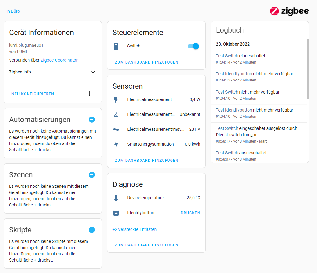

Kurze Info an alle ZHA-Nutzer mit Aqara-Steckern:
Der "custom Quirk" ist nun in Home Assistant Core 2022.10.5 (und später) mit integriert.
Falls der custom Quirk installiert wurde, sollte der also nun entfernt werden. Dazu einfach die Datei aus dem zha_custom_quirks Ordner löschen und dann auf Home Assistant Core 2022.10.5 upgraden.
Falls schon vorher HA aktualisiert wurde, kann der alte custom Quirk auch einfach entfernt werden. Danach muss lediglich Home Assistant Core einmal neu gestartet werden, damit der offizielle Quirk übernehmen kann.
Wenn man den Stecker mit dem Quirk schon neu gepaired hatte, braucht man das jetzt nicht mehr tun. Falls es mit dem Stecker allerdings Probleme geben sollte, dann als erstes von ZHA/HA entfernen und dann neu pairen. Bei weiteren Problemen hier ein Issue aufmachen: https://github.com/zigpy/zha-device-handlers/issues und mich (@TheJulianJES) taggen.
Confirmed. Meine beiden Stecker, von denen bisher einer auf Grund einer alten Firmware keine Stromwerte lieferte, funktionieren einwandfrei mit der neuen Version.

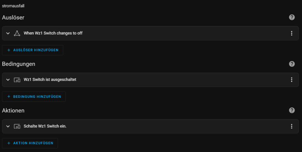

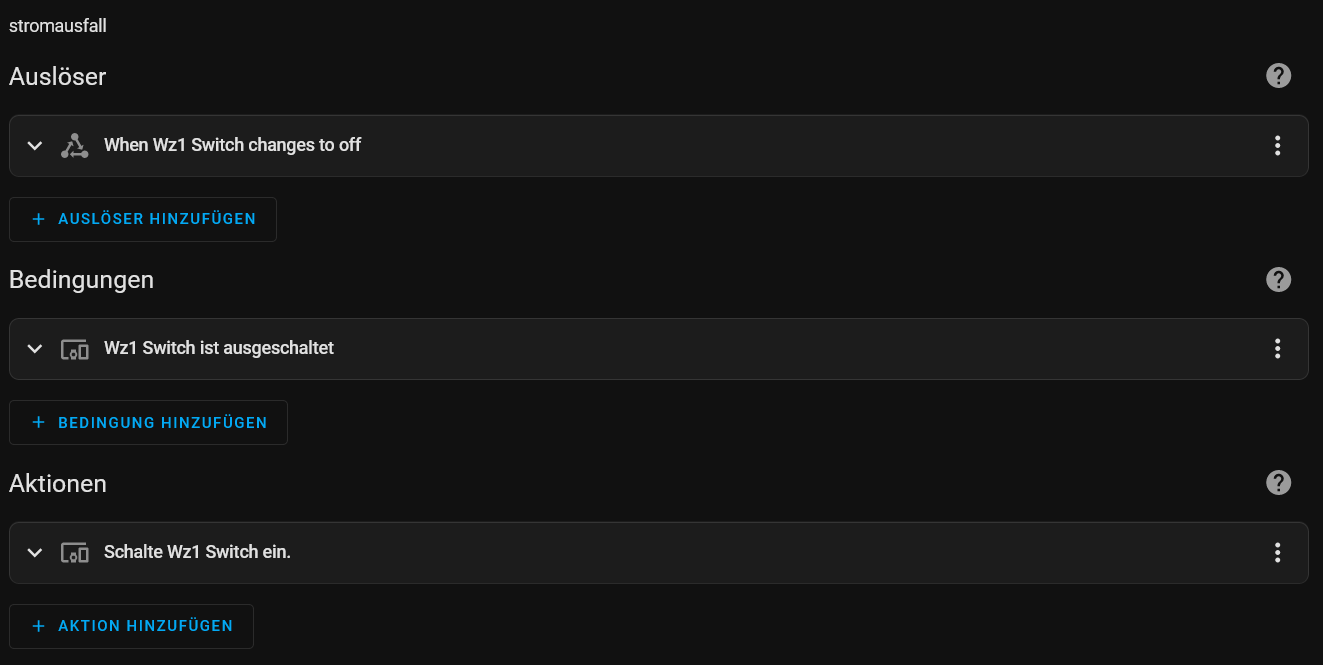

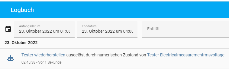

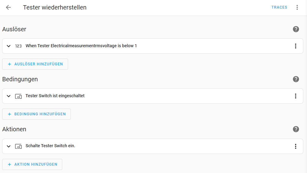

Heute gab es hier einen Stromausfall. Was mich sehr gewundert hat ist das alle Blitzwolf SHP-15 Plugs nach Wiederherstellung des Stromnetzes ausgeschaltet blieben. ein Phänomen was eigentlich nicht sein darf. Man stelle sich vor das man im Urlaub ist und Kühlschrank etc. ausgeschaltet bleiben. Wenn der Server aus bleibt weil USV leer hilft auch keine Automatisierung die alles wieder einschalten könnte. Hat auch schon einer von euch Erfahrung damit gemacht ,und wenn wie habt ihr es gelöst ?
On 9/30/2022 at 8:13 AM, sonic6 said:
Interessant, heute morgen ist meine Sicherung geflogen.
Nachdem Rückschalten, ist mein Aqara SSM-U01 aus geblieben, obwohl folgende Konfiguration aktiv ist:
@mgutt Du hast doch auch solch einen, würdest du das vielleicht einmal für mich gegentesten?
Mir fällt gerade auf, dass bei Stromausfall mein Aqara Smart Plug ausbleibt (obwohl er vorher an war, also was auch @Bengon bei seinem Blitzwolf bemängelt). Nun dachte ich, dass ich ja auch mal die Einstellung aus deinem Screenshot testen könnte, aber ich hab gar keinen Punkt "Konfiguration" mit "startuponoffselect"?!
On 10/21/2022 at 1:42 AM, TheJulianJES said:

Wenn man das so lösen muss, wäre das ziemlich Banane, aber so ging es zB:
Das sieht zwar eigentlich unlogisch aus, weil die Bedingung "ist eingeschaltet" ist, aber das funktioniert, weil HA die Sensoren-Werte bei einem Stromausfall des Aktors nicht zurücksetzt.
Also der Strom ist aus, aber angeblich ist der Aktor noch eingeschaltet und der verbundene Verbraucher zieht noch 15,6W@231V:
Versorge ich den Aktor nun wieder mit Strom, dann fallen die Werte kurz auf 0W@0V:
Dann dauert es ca 3 Sekunden, die Werte ändern sich auf 0W@231V und der Aktor meldet an HA, dass er ausgeschaltet ist:
Komisch: Dieser Log-Eintrag taucht durch die Automatisierung nun nicht mehr auf. Dh die Automatisierung schaltet den Aktor so schnell wieder ein, dass er selbst nicht mehr an HA meldet, dass er abgeschaltet war. 🤪
Ich sehe also im allgemeinen Logbuch die ausgelöste Automatisierung:
Aber bei den Logs des Aktors, ist der letzte Eintrag schon mehrere Minuten alt:
Dieser Automatismus hat auch den Charm, dass er den Aktor nur einschaltet, wenn er vor dem Stromausfall noch im "An"-Zustand war. Drücke ich also auf den Schalter am Aktor und trenne kurz den Strom, dann bleibt der Aktor auch aus. Also genauso wie man das auch eigentlich ohne extra Automatisierungsregeln erwarten würde.
Ich hoffe allerdings echt, dass es eine bessere Lösung gibt😒
1 hour ago, mgutt said:
Wenn man das so lösen muss, wäre das ziemlich Banane, aber so ginge es zB:
Kannst du vielleicht die .yaml deiner Automation posten? Danke.
Aus der GUI:
alias: Tester wiederherstellen
description: ""
trigger:
  - platform: numeric_state
    entity_id: sensor.lumi_lumi_plug_maeu01_electricalmeasurementrmsvoltage_17
    below: 1
    for:
      hours: 0
      minutes: 0
      seconds: 0
condition:
  - condition: device
    type: is_on
    device_id: f03b5f125e36437ae51161387d1cc5c5
    entity_id: switch.lumi_lumi_plug_maeu01_switch_17
    domain: switch
action:
  - type: turn_on
    domain: switch
mode: single
Deine Variante @mgutt hat bei mir leider nicht funktioniert. Habe  es jetzt mal so eingerichtet (siehe Bild). Allerdings kann man jetzt ,in dem Fall den Kühlschrank (was ja auch nicht nötig ist) nicht mehr ausschalten.image.thumb.png.cf4fa1cefb5efc23ac5852774a9168f2.png
Öffne die Geräte-Ansicht und beobachte was sich verändert, wenn du den Strom wieder einschaltest. Bleiben dann die Messwerte durchgehend auf 230V? Ändert sich sonst auch nichts? Du musst halt was finden, was du als Trigger verwenden kannst.
