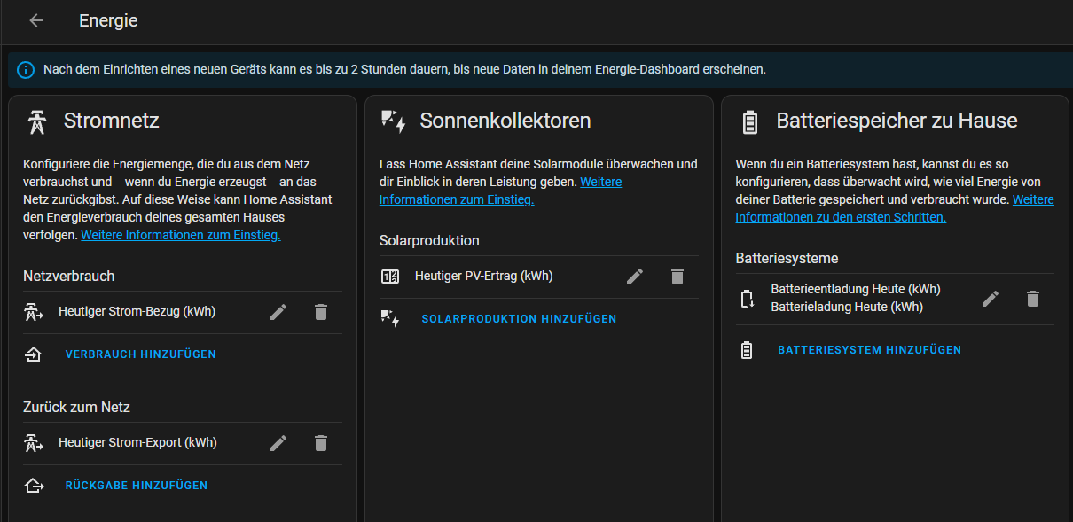

Sollte man eigentlich PV positiv oder negativ ermitteln? Wenn ich die Entität "Ertrag" nenne, macht ein negativer Wert ja wenig Sinn:
Wenn ich die Zange drehen würde, wäre es ja ein positiver Wert. Ich weiß nur nicht, ob sich das dann mit dem Energie Dashboard beißt:
Also wird dann A Energy auch negativ?! ... Wobei ... Eigentlich müsste ich ja energy returned nehmen, aber das lässt sich beim Dashboard gar nicht auswählen. Verwirrung ^^
Im normalen Energie-Dashboard sind die technischen Werte eigentlich immer positiv, wie ich gesehen hab.
Die "Richtung" kommt durch die Art des Sensors (PV erzeugt, eingespeist, selbst verbraucht, ...dito für eine Hausbatterie).
Anders wäre es evtl., wenn Du ein Chart/Dashboard für die aktuelle Leistung (Watt), statt Energie (kWh) machst.

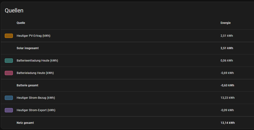

In der Übersicht sind die Werte im Dashboard doch mit Vorzeichen:
...aber der Sensor liefert sie positiv, zB

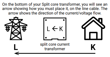

Ja, aber man kann durch die Einbaurichtung der Zange beeinflussen, ob das Messergebnis positiv oder negativ ist. Tatsächlich sind die gedruckten Anleitungen der Shelly 3EM alle falsch:
Im PDF auf der Website haben sie das zwischenzeitlich korrigiert (und so habe ich die Zangen sowohl bei PV als auch bei Wärmepumpe verbaut):
https://www.shelly.cloud/documents/user_guide/shelly_3em_multi_language.pdf
Was ist denn "Quellen" für eine Ansicht?

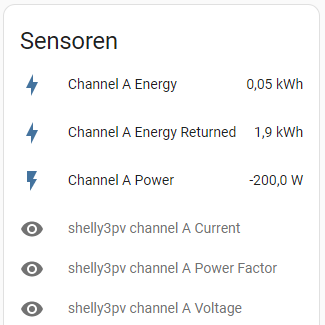

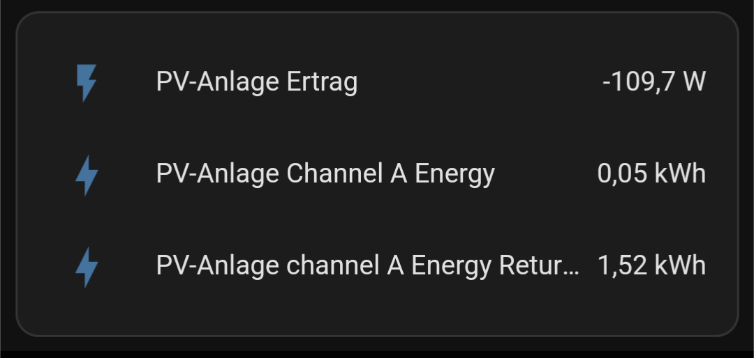

Hier noch mal alles was der 3EM für Kanal A anbietet:
Wie man sieht habe ich Current (Ampere), Power Factor (cos phi) und Voltage (Volt) deaktiviert, weil ich die denke ich nicht benötigen.
Rein von der Logik her würde ich sagen, dass das ja richtig ist, dass eine PV-Anlage negativ ist, wenn die Wärmepumpe positiv ist. Das selbe gilt ja auch, sobald ich den dritten 3EM für den Allgemeinstrom anschließe und der dann positiv UND negativ messen wird, je nachdem ob ich gerade aus dem Netz ziehe oder einspeise.

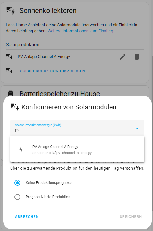

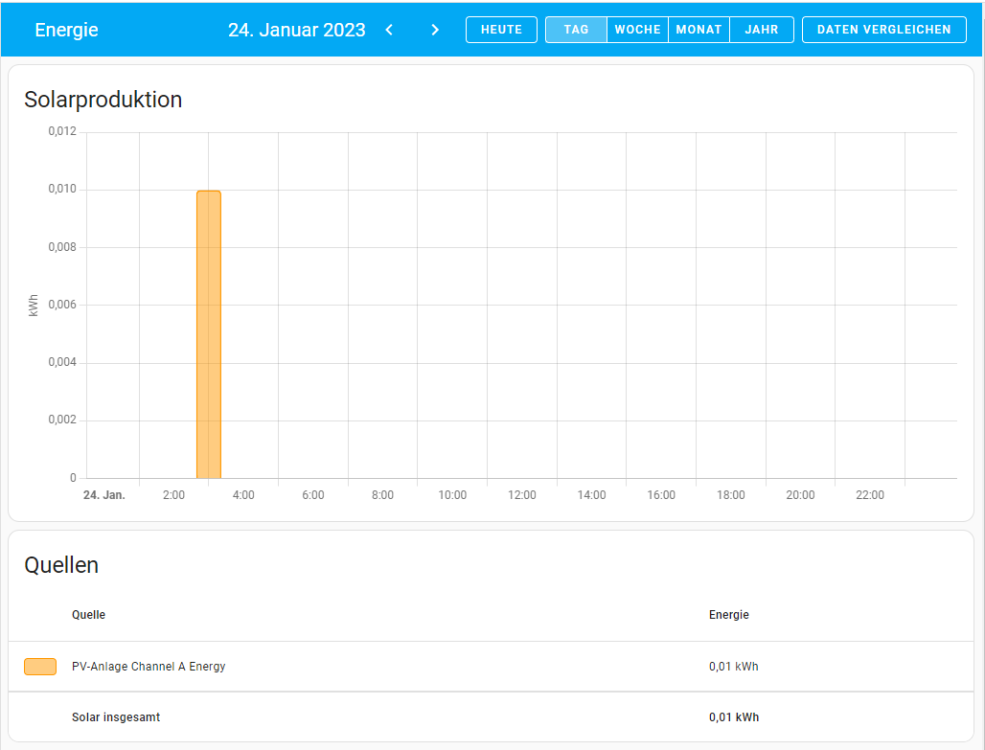

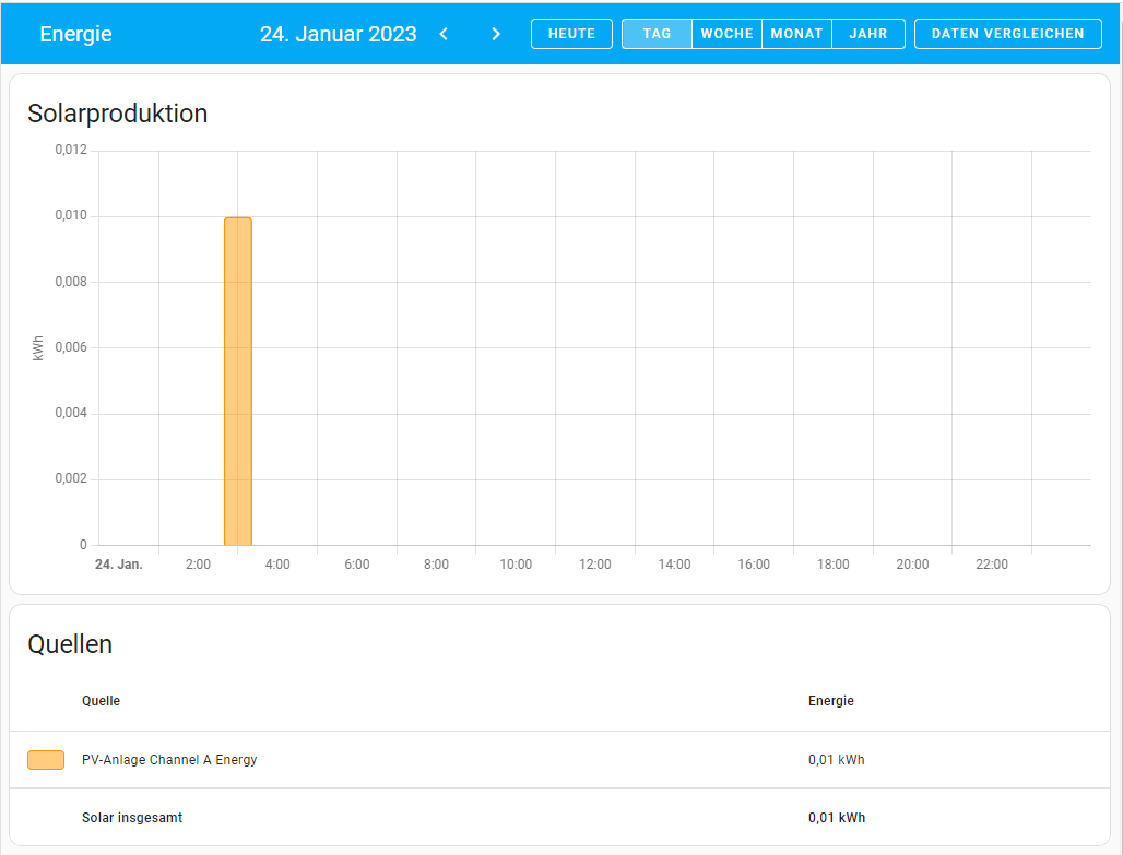

Gehe ich nun auf die Einstellung des Energie-Dashboards kann ich nur den Sensor "Energy" auswählen:
Nur das macht doch keinen Sinn. Es gibt dadurch nur einen Balken bei 3 Uhr nachts im Energie-Dashboard:

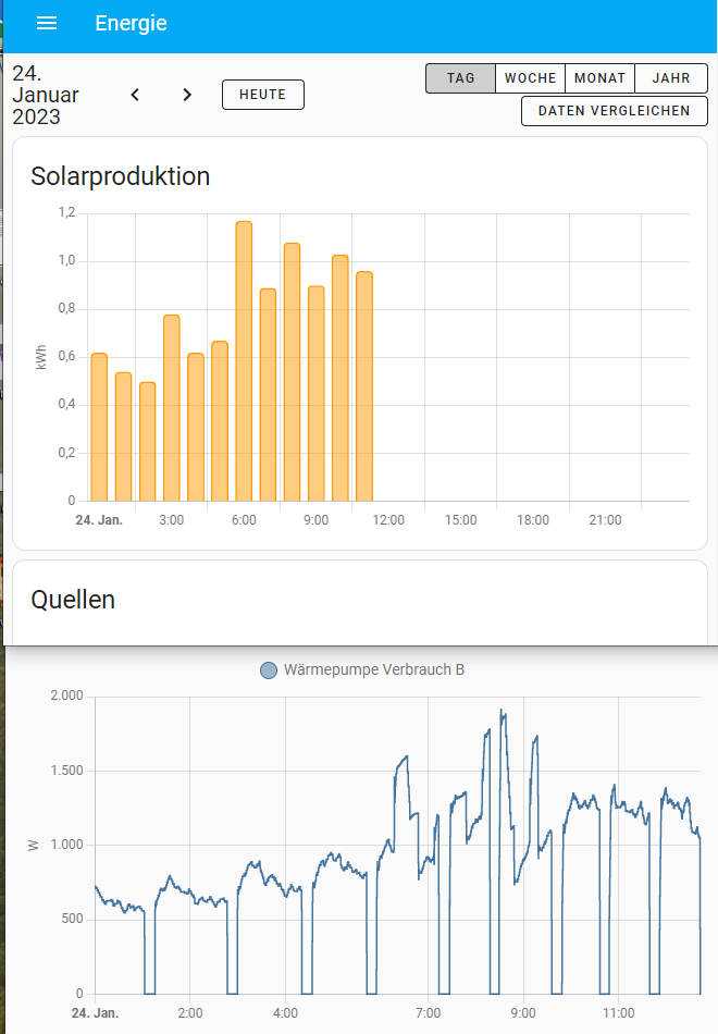

Nehme ich dagegen aus Spaß die Wärmepumpe also meine PV-Anlage, dann sieht das schon logischer aus, insbesondere wenn man das mit dem Verlauf von heute vergleicht:
EDIT: Ah ich denke ich weiß wo das Problem ist. Ich muss denke ich "Energy Returned" nehmen, aber durch meine Recorder-Ausschlussregeln, gibt es dafür keine Werte im HA:
Das heißt:
- "Energy" ist die Tagessumme des Verbrauchs (nachts zieht die PV Anlage ja Betriebsstrom)
- "Energy Returned" ist die Tagessumme des Ertrags
- "Power" aktueller Ertrag mit negativem Vorzeichen
Ich werde meine Ausschlussregel anpassen und dann wird das denke ich so funktionieren, wie ich mir das vorstelle.
Die Anleitung ist nicht Falsch, der Aufdruck auf den Messwandler ist falsch. Die Bezeichnung vom Generator "K" zum Verbaucher "L" ist schon richtig. Ich musste es auch schmerzlich erfahren, als ich in meiner Mini-Verteilung alle verbaut hatte und mir danach nochmals die Finger brechen durfte...
...kommt aus dem Energy-Dashboard

Nein, Energy Returned ist nicht der Ertrag, sondern der ins Netz eingespeiste Wert. Wenn die PV "normal" angeschlossen ist, wird die erzeugte PV-Energie zuerst im Haus verbraucht und nur der Überschuss ins Netz eingespeist.
...und "Power" ist keine Energie/Ertrag, sondern eben nur die (aktuelle) Leistung.
Ok, also haben sie die PDF-Anleitung nun auch falsch gemacht, damit sie zum falschen Aufdruck passt ^^ EDIT: Ne eigentlich auch nicht, weil das K bleibt ja auf der Zange trotzdem beim Strommast stehen... ach egal. Auf jeden Fall muss man die Zange "falsch" herum einsetzen, damit die Messwerte passen 😅
