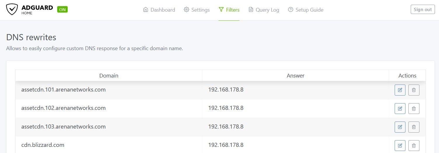

  11. Für Lancache legst du dir in Adguard einfach DNS rewrites an z.B: Als IP-Adresse nimmst du natürlich die Adresse deines Lancache. Somit kannst du Adguard weiter als DNS-Server verwenden, da es nun die Namensauflösung für den Lancache übernimmt
