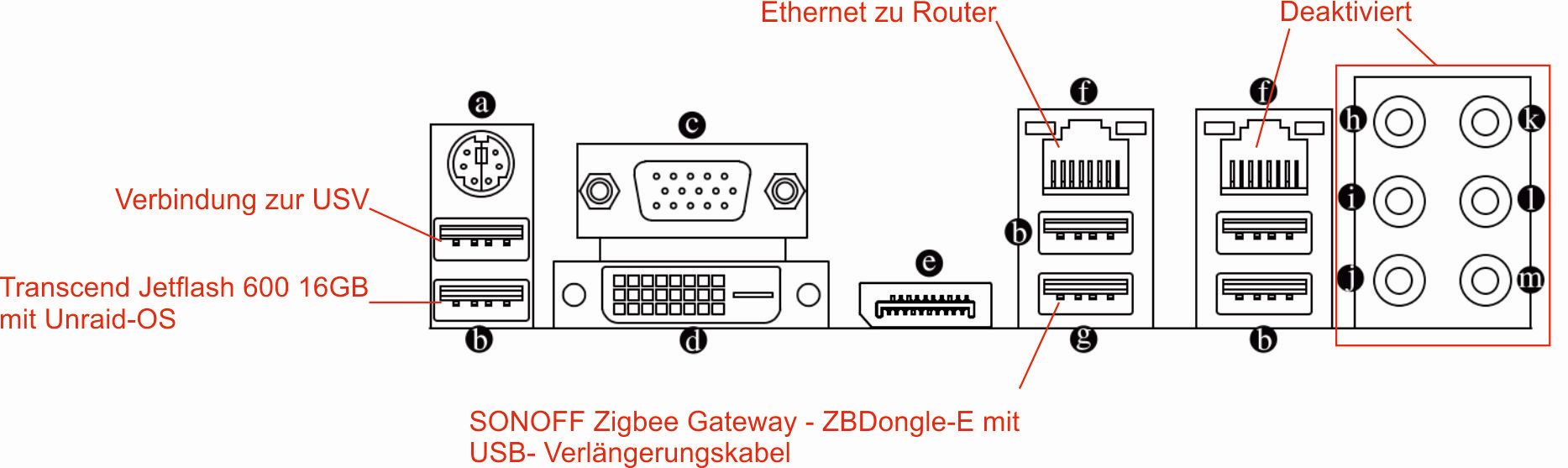

Ich habe dasselbe Board und habe nach Anschluss meines ZigBee Sticks (Sonoff) und Inbetriebnahme von Home Assistant keinen messbaren Mehrverbrauch feststellen können. Vor- und Nachher erreiche ich C9. Hast du mehrere Buchsen ausprobiert?- Erster Unraid Server
