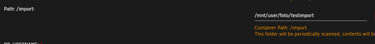

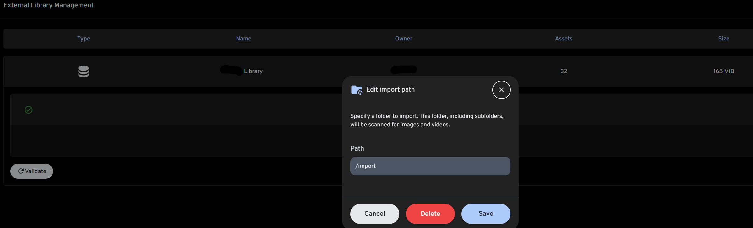

  12. das ist gut, was war die lösung?
  13. nimm mal den "/" unter Host Patch nach import raus und versuch es nochmal. hier meine Einstellung In immich,. unter Administration -> External Libraries dann so:
  14. Oh man ja natürlich...... ich sollte zu später Stunde keine Updates mehr durchführen. Danke dir.
