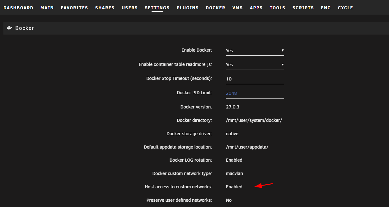

in den Docker Settings, Host Access to custom ... noch aktiviert ? ggf. neu starten wenn aktiviert, manchmal setzt die Funktion aus wenn unclean shutdown ...
Super Hinweis und Idee, leider ist es aber bereits auf enabled.
Habe dennoch einmal alles angehalten, deaktiviert, gestartet und wieder angehalten und wieder aktiviert. Dann neu gestartet. Leider weiterhin kein zugriff von immich (br0 Netzwerk) auf die Datenbank redis und Postgres im bridge Netzwerk
